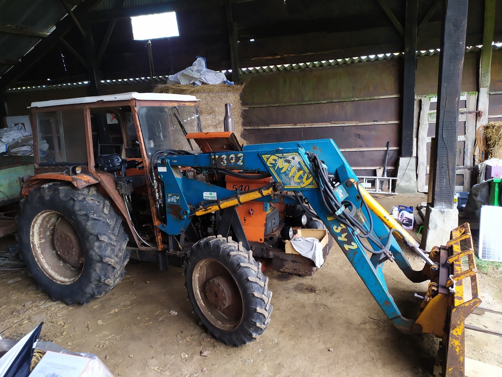

Merci pour les messages, le 540 DT devrait arriver là semaine prochaine par transporteur les photos seront de rigueur
suite à la demande de notre ami
Image[/img]
suite
Image[/img]

Révision complète 540DT
Message non lu par JB Boko »
Bonjour à toute la team fiatagri
Le Someca 540 DT a besoin de faire peau neuve.
Après changement des injecteurs , la combustion est mauvaise et le reniflard laisse s'écouler huile et fumée.
Il est temps de l'ouvrir et d'aller regarder les pistons .
Je serais preneur de vos astuces et expériences pour mener à bien le projet. Les photos seront en suivis pour le plaisir de tous.
Merci d'avance pour votre participation.
Messages : 1019
Re: Bonjour Fiat 540
Salut, a oui la effectivement ya un signe de faiblesse! :ghee:
c'est pas bon signe vraisemblablement une cylindrée complète
(il ne sert à rien de changer uniquement les segments)

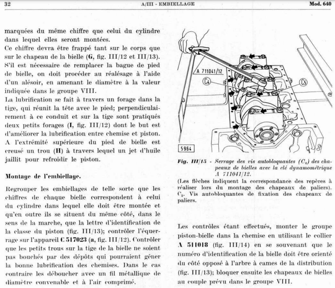

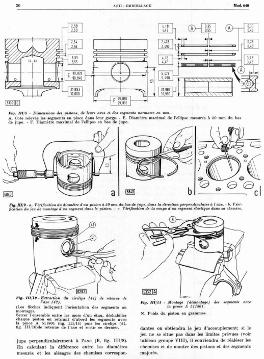

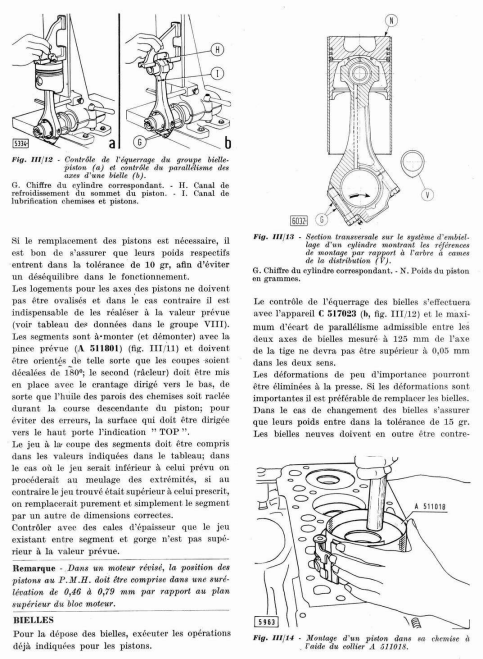

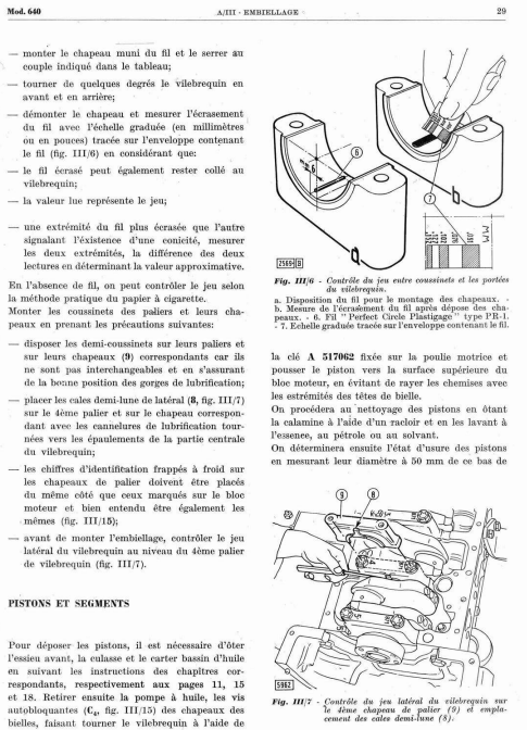

Quelques renseignements sur le 640, similaire sauf 4 cylindres et masses contre-rotatives en plus
29- 2022-12-06 185146.png (241.19 Kio) Vu 2122 fois
30- 2022-12-06 185317.png (292.75 Kio) Vu 2122 fois
31-2022-12-06 185423.png (235.81 Kio) Vu 2122 fois
page 32:
page 33 sans massescontr rot_2022-12-05 205409.png (354.13 Kio) Vu 2141 fois
