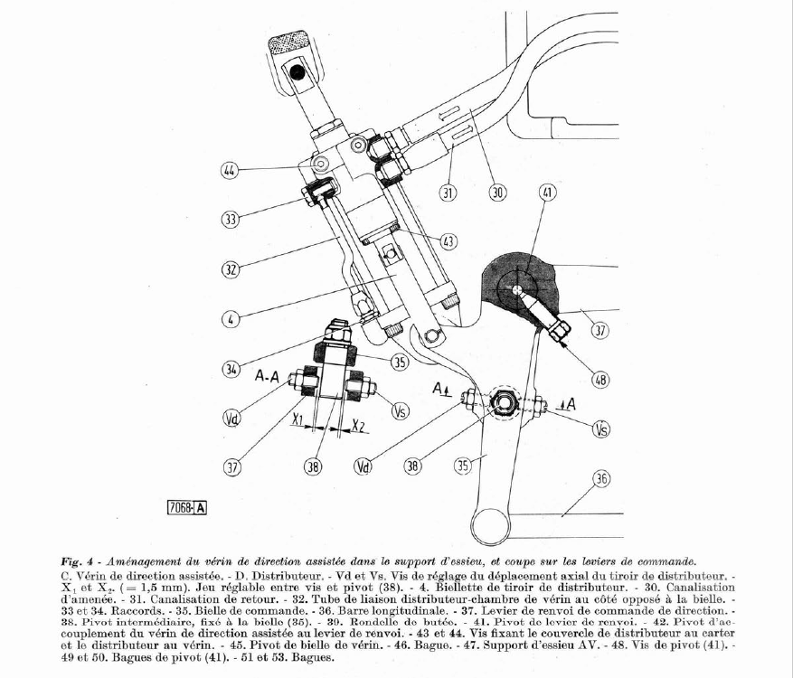

				J’ai été voir le post à CHBO, j’ai déjà touché à ce réglage car j’avais un peu de jeu dans la direction, j’ai peu être trop resserré, y’a t’il un jeu minimum à laissé ?

				Il faudrait mesurer mais d'après la forme ses masses me semblent adaptées à ton porte masses...
pour le réglage de la DA d'origine c'est 1.5mm de chaque côté mais avec l'usure du petit fer plat de commande mieux vaut mettre 2mm mini

 super merci je vais regarder à ça cette après-midi essayer de corriger le tir, mais il me semble que le fer plat avait du jeu... tu pense que je peut en refaire un sur mesure ?

				j'ai oublié pour ta direction tu as un niveau d'huile au maxi ?
sur le 850 c'est une jauge sur le réservoir

				C'est de la rigolade pour quelqu'un qui a vaincu des goujons de culasse pourris  :lol!:
le problème c'est que le téton de la bielle est usé lui aussi mais seulement à sa base donc, pour rattraper le jeu, il faut soit réduire un peu son diamètre au niveau de la tête et percer ta nouvelle pièce en conséquence, soit faire en sorte que le fer plat pivote à ce niveau
sur mon 500 j'ai opté pour la première solution mais bon ce n'est pas non plus indispensable, il suffit de régler et tu auras de l'assistance
par contre tu auras un peu plus de flottement dans le volant, c'est le système qui veut ça, c'est impossible qu'il fonctionne sans jeu
