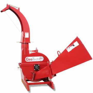

Voici le mien, c'est un broyeur assez simple. Je l'ai récupéré il y a 4 ans. Il était en attelage catégorie 1. J'ai modifié en rajoutant une barre de charrue en dessous, démontable. Il est équipé d'un embrayage électrique, je dois brancher la prise (type remorque) et mettre les veilleuse en marche pour alimenter le système et ensuite enclencher l'embrayage en appuyant sur le bouton, il y a également un arrêt d'urgence en sécurité.
La vidéo de présentation, là on voit qu'il est fait pour des tracteur de 100 CV minimum !

On est en train de voir avec mon frère pour en acheter un qui ira sur le 670 et si tu as des retours ou tu as acheté merci de le dire :D
C'est pas immédiat mais après le confinement à mon avis un mois après on commande
On pensait à celui là pour ne pas avoir besoin de l'hydraulique du tracteur :

si c'est celui la il te faudra un retour d'huile sur le 670

Tu es sur JJ ? car dans le descriptif il a son propre système hydraulique avec réservoir indépendant et c'est pour cela a la base qu'on serait pret a mettre plus cher sinon on prendrait celui ou l'hydraulique de la trémie serait gérer par le tracteur

J'ai mal regardé l'hydraulique est bien à part et compris dans la machine
suivant l'écart de prix tu pourrais faire avec le distributeur du tracteur + 1 bloc distributeur
sans pompe hydraulique (ni réservoir) ?

Une fois que je pourrai avoir la main sur le tracteur et revalider tout l'hydraulique on prendra la décision mais sur un vieux tracteur je veux pas trop solliciter l'hydraulique car il va deja etre utiliser pour les bras arrière, pour la fourche et donc si on peut éviter de le fatiguer sur les éléments c'est pas plus mal :)
