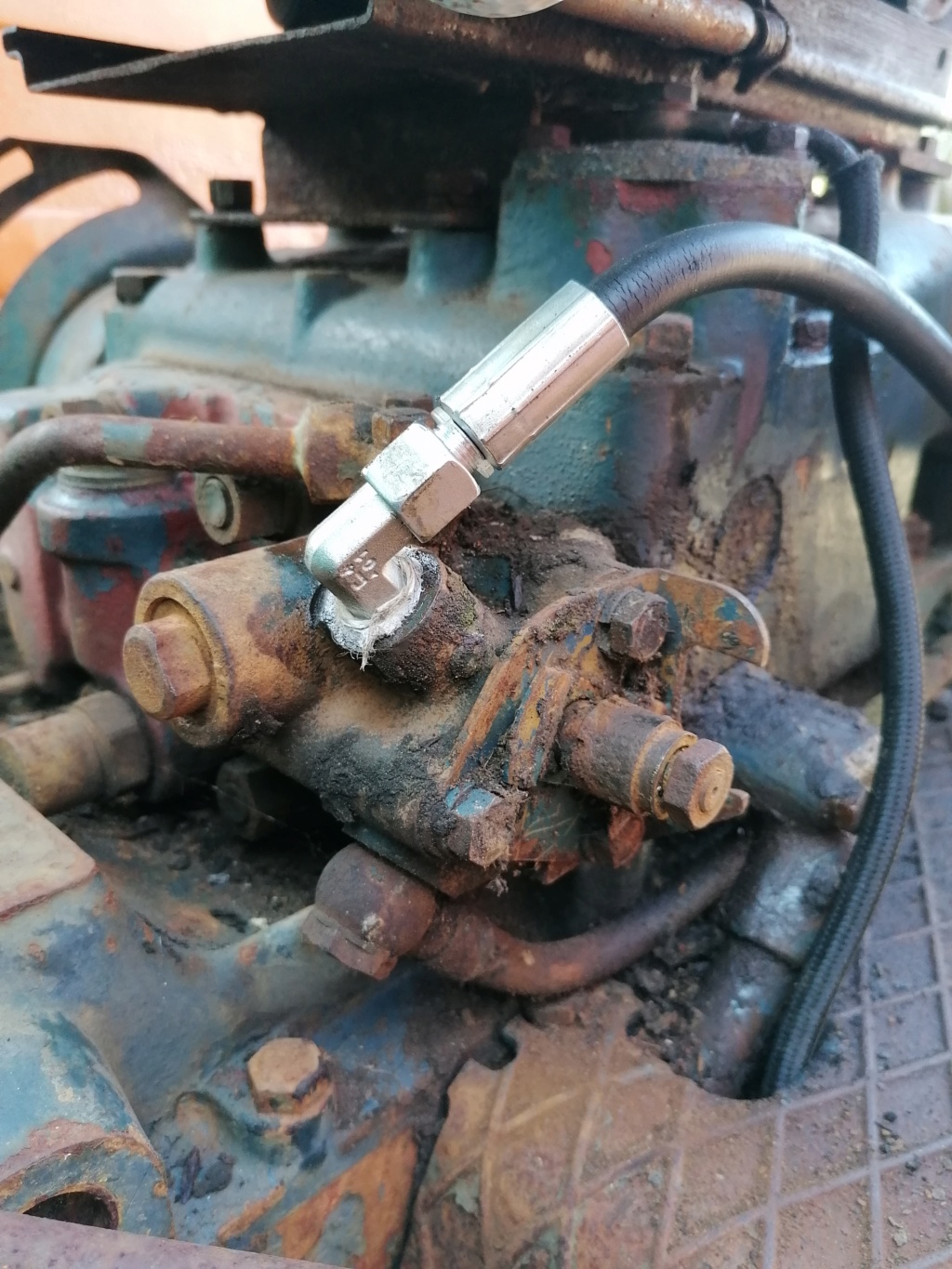

Bon , j'ai récupéré mes flexibles avec le bon pas de vis ( ils étaient prévus pour le renault ) et j'ai fait le montage comme préconisé
J'ai démonté la manette et son ressort et je vais la bloquer après les essais

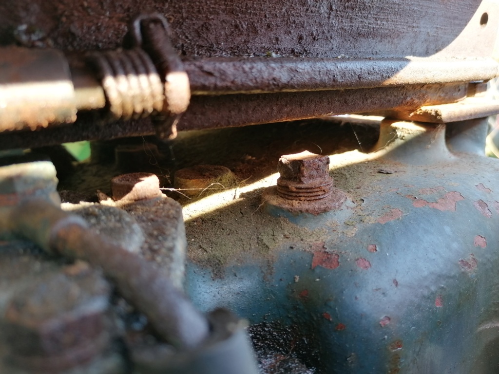

Une petite question :
A quoi sert  le bouchon à tête carrée sur le relevage sous le siège  , plus en avant il y a un petit tube qui retourne dans le carter ; un reniflard je présume ?

c'est tres bien
juste une petite chose je préfère un raccord avec un joint plutot que du teflon

Posté : 09 avr. 2020 18:39
ce relevage a commencé sa carriere sur le SOM 55 (1960) et il était indépendant et à cet endroit il y avait le filtre
quant il a aspiré son huile dans le pont (SOM 612 1964) le filtre a été mis sur le coté du moteur le tuyau est un retour
relevage à partir du 612 & celui du SOM 55

Ce n'est pas du téflon mais une pâte spéciale hydraulique qui durci après serrage .
Pour le bouchon à tête carrée , ce serai un remplissage alors ? Cela expliquerai le fait que mon relevage ne monte pas à fond
Manque d'huile ou filtre encrassé
Quelle sorte d'huile va dans ce relevage , multifonction je suppose car le petit tube revient au carter de boite

Je viens de relire les réponses et je me dis que je raconte des c.....
Donc le bouchon à tête carrée serait l'ancien remplissage , il n'y aurait plus de filtre à l'ancien emplacement vu que le filtre actuel est sur le côté du moteur . J'ai tout bon là ?
Ce qui me chagrine , c'est le petit tuyau sur le couvercle de l'ancien filtre , vu le diamètre ( 6mm intérieur ) je pencherais plus pour un reniflard qu'un retour
