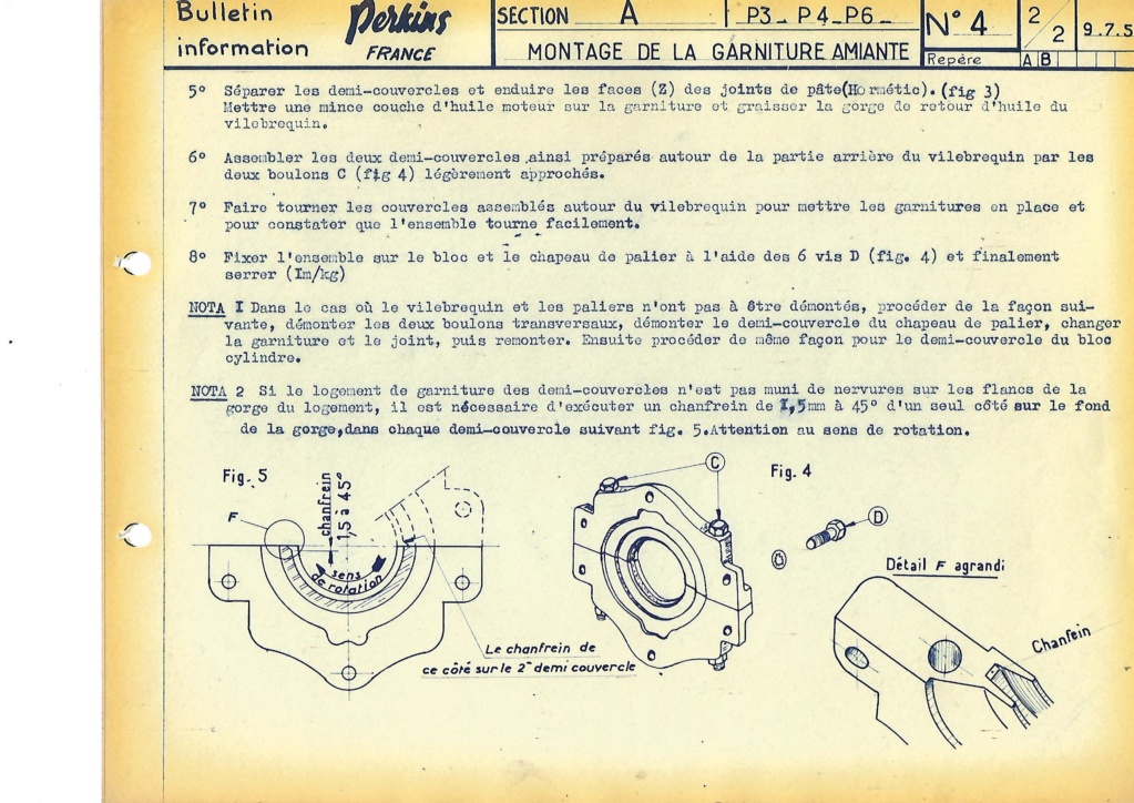

Bonsoir Jean-Jacques,
je l'ai fait tourner avec la personne intéressé chez la propriétaire le 13 mars.Il fonctionnait bien et il lui convenait sauf une fuite d'huile extérieure entre le moteur et l'embrayage.Donc on en est resté là à cause du confinement.Je te tiens au courant pour la suite.A bientôt.

pour la fuite d'huile boite ou moteur ?
Re: LANDINI 4000 R
Posté : 12 avr. 2021 09:35
Bonjour jj,
non , fuite moteur, comme si c'était le palier derrière le volant moteur.
Re: LANDINI 4000 R
ou une pastille ?
