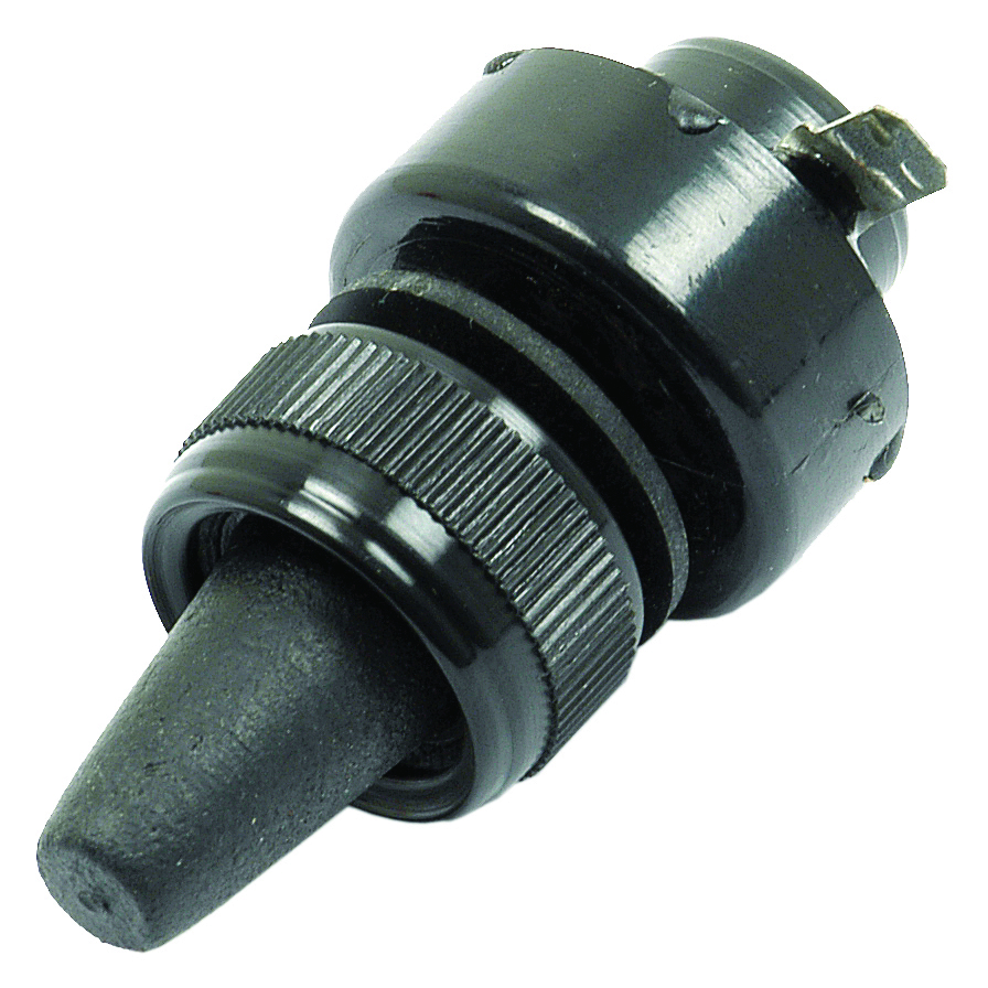

Oui Thierry, sur le contacteur j'ai à peine touché que c'était dans ma main, la borne du +
Normalement y a 2 bornes, la elle c'est cassé à la base du contacteur, du coup j'ai coupé la vieille et mis une nouvelle cosse.

bonjour
oui d'accord mais c'est la masse qui passe dans les 2 cosses de l'interrupteur ( c'est le pilotage du circuit pour la centrale clignotante du voyant de frein a main serré ) , donc tu na pas de 12v sur aucune des 2 fiches

Bonjour,j’ai un fiat 780 et je n’arrive pas à faire fonctionner le voyant au tableau de bord sachant que j’ai le courant qui arrive jusque là ampoule ok ligne ok

Contacteur hs mais j’ai brancher en direct juste voir si sa vouler marcher

Faut il automatiquement un contacteur neuf ou si on branche direct sur la masse du tracteur cela peu marcher juste pour voir si sa clignote,comment contrôler la petite centrale ronde merci pour votre aide…

Il faut aussi que le levier du frein fasse appuyer la languette du contacteur

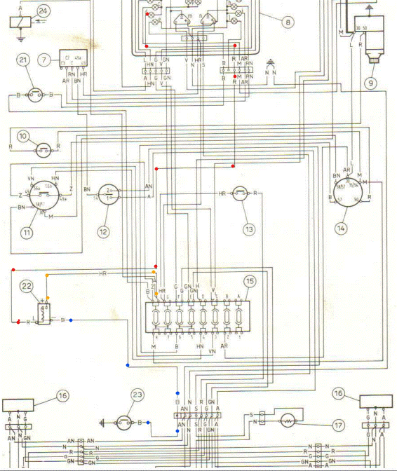

Comment savoir si la petite centrale fonctionne
780-élec frein à main 2026-07-19 184321.gif (165.09 Kio) Vu 190 fois

vérifies la broche intermédiaire de raccordement du fil blanc (points bleues) et la broche intermédiaire du fil rouge ( points rouges)
(fil HR gris rouge en points oranges).
Si tu shuntes les 2 fils du 23, le voyant doit s'allumer.
