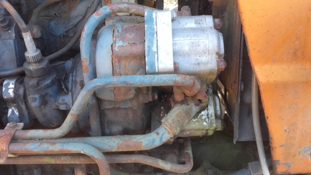

merci pour vos conseils, je vais utiliser cette année encore ma fendeuse sur l'hydraulique du tracteur et je vais en chercher une autre avec groupe hydraulique intégré pour l'année prochaine . J'essaye de vous mettre les photos. Merci encore

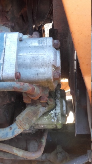

Messages : 10281
Re: pompe hydraulique
normalement la pompe du haut est pour la direction assistée
MAIS :
dans ton cas tu as deux pompes hydraulique une qui alimente le relevage
l'autre un circuit hydraulique arriere
il faudrait nous mettre des photos de l'ensemble du tracteur
à l'époque il y a eu une version T.P. (que je n'ai jamais vu )est ce le cas de ton 670 ?

merci pour les éclaircissements , j'ai acheté mon tracteur il y a une vingtaine d'année et je ne sais pas si c'est un modèle TP, je sais juste que sur mon 670 j'ai la possibilité de le mettre en 4 roue motrice et crabot. Les pompes fonctionnent encore mais je m'inquiétais car on m'a dis que la fendeuse abimait les pompes; je vais donc m'en servir une dernière saison et j'achèterai une fendeuse avec groupe hydraulique pour l'année prochaine. Mais si je peux me permettre une dernière question : quelle pompe alimente en huile le verin de ma fendeuse? merci
Messages : 10281
dans ma réponse je t'ai demandé d'autres photos du tracteur
en particulier le circuit des deux pompes
est ce qu'une des pompes alimente un circuit hydraulique (distributeur ext) autre que celui du relevage ?
tu as un tracteur tres intéressant et qui pose beaucoup de questions en particulier sa premiere utilisation

je te ferai d'autres photos du tracteur demain et regarderai les circuit des 2 pompes pour t'en dire d'avantage. Ce que je peux te dire c'est qu'il y a une vingtaine d'année pour faire tourner ma fendeuse et mon électeur j'avais fais installer une sortie hydraulique reliée la ou se trouve la manette pour actionner l'hydraulique( située a gauche du siège). Je te ferai des photos demain car j'ai peur que mes explications ne soient pas très claires.bonne soirée
effectivement ce n'est pas un montage standard
c'est donc un 4 roues motrices... sans direction assistée ? :scratch:
pourtant il me semble deviner un flexible mais la photo ne permet pas d'en être certain
on attend les photos (n'hésites pas à mitrailler) ça va travailler notre ami jj cette histoire :D

bonsoir c'est sympa et je sens que je vais apprendre des trucs :D sans direction assisté....c'est ce que je ressent quand je le conduit et j'ai toujours pensé qu'il n'en avait pas et je le pense encore...mais qui sait? ok demain je fais plein de photos et je vous envoie ça. merci et bonne soirée
Messages : 10281
il faut aussi ajouter que le montage de cette pompe parait tres bien fait ce
n'est ni du bricolage ni du montage rapide c'est un travail industriel
