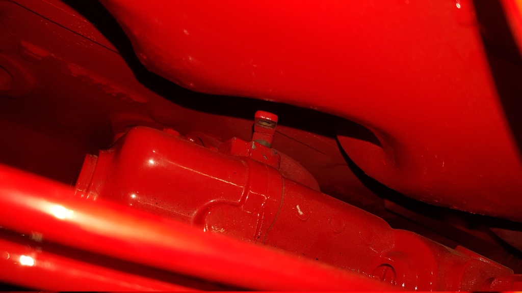

Re: Fendeuse a bois avec moteur fiat
D'après cette photo l'emplacement de la commande (en haut à gauche du corps de pompe) correspond à celui du régulateur sur la doc à jj :study:

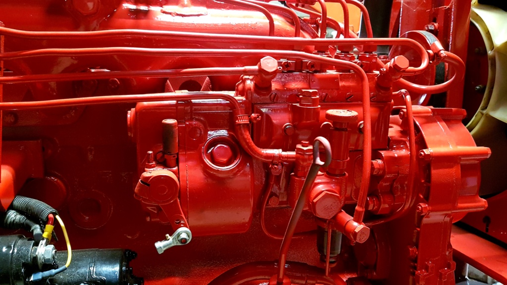

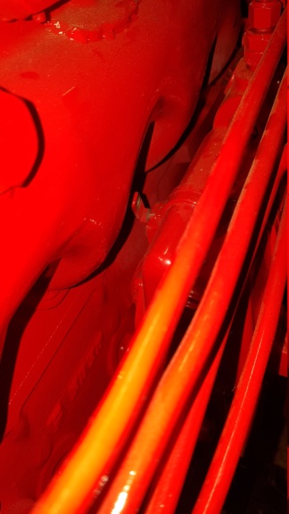

Je viens enfin de faire des photo de la pompe a injection
Voila le devant
Le derrière
Pas très facile d'accé d'ailleurs
J'ai essayer de pousser la tirette d'accélérateurs, elle y va mes difficilement mais a force est avec un peut de dégripans elle a l'aire de fonctionner
Je vais le démarrer cette après midi maintenant que le câblage est finit est que tout les voyant est compteur fonctionne
J'ai aussi ouvert le coter de la pompe a injection les piston tourne biens est tout semble neuf dedans.
Cette pompe posède un graissage automatique avec un tuyaux qui prend l'huile du moteur
Bonne continuation et merci de votre aide

- Messages : 10023
- x 218
le petit levier sur le coté peut aussi avoir la fonction de surcharge
une fois le moteur en route tu l'actionnes pour savoir si c'est l'arret ou l'autre
