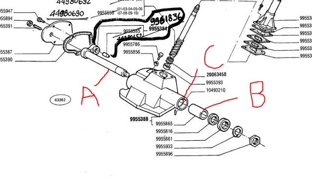

Concernant le boitier de direction, le jeu viens de l'arbre qui sort du boitier, et il ne se règle malheureusement pas avec la vis de réglage qui se trouve sur le côté droit du boitier.
je ne sait pas ce que sont les cales dont vous parler, mais ça pourrais peut-être venir de là.
On dirait que la pièce A de mon dessin joue dans la pièce B ou que la pièce B joue dans la pièce C... En tout cas, ça bouge!
Mon mécano me dis que le boitier est mort, il ne se mouille pas.
J’étudierai l'option d'adapter un boitier d'un modèle approchant quand j'aurais du temps, cet hiver.

les calles sont en bout de la colonne de direction
il est possible que la bague B soit usée ou a battu dans son logement
