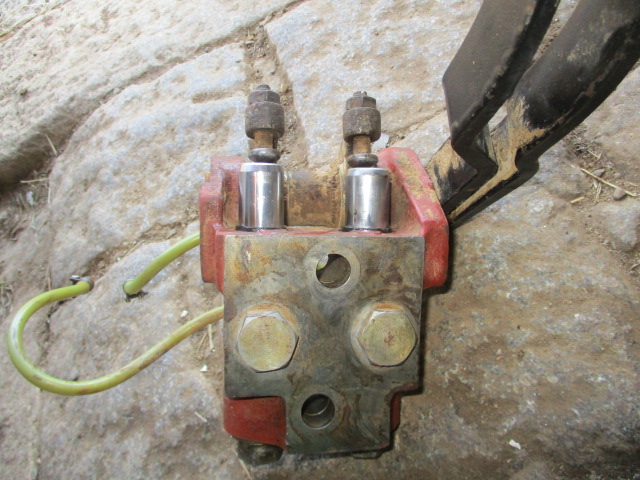

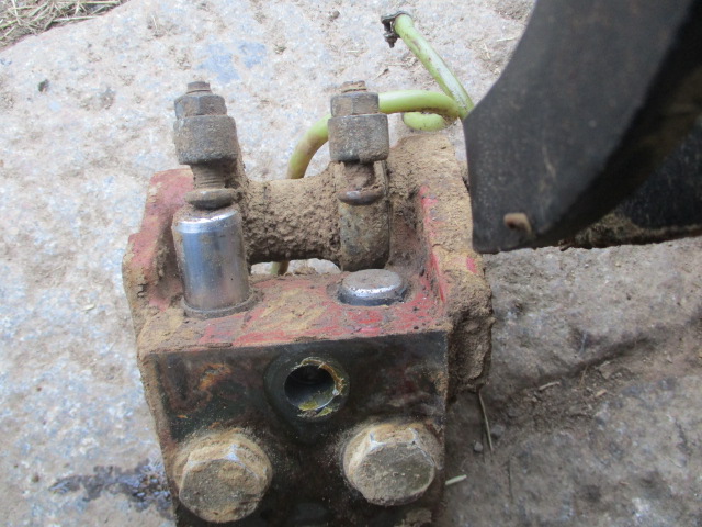

J'ai aussi démonté la pompe du pédalier de freins pour résoudre le problème des freins et on voit bien qu'il y a un piston qui est resté coincé donc il faut que je l'ouvre pour voir pourquoi il est bloqué.

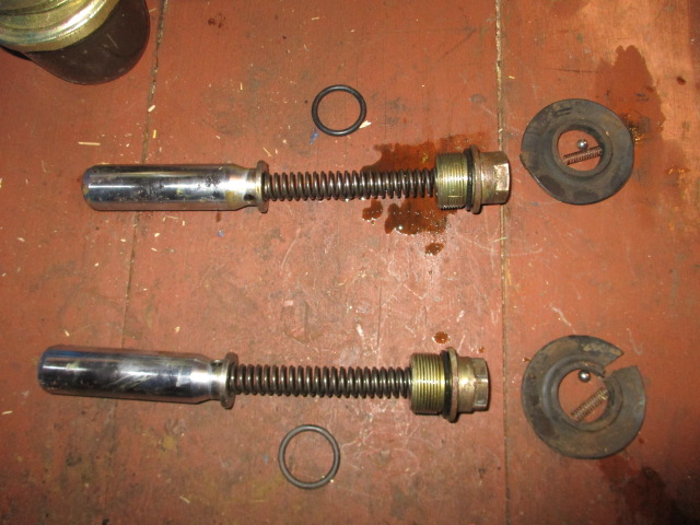

Ce week-end, je me suis occupé de la pompe de liquide de freins. La voici démonté:
ImageImage" /

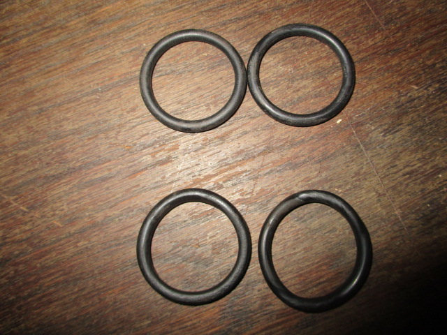

J'ai changé le deux joints toriques qui se trouvent après les joints d’étanchéité contre la poussière en bout des pistons car ils étaient abimés (en haut les neufs en bas ceux qui étaient montés).
ImageImage" /
Ensuite j'ai remonté la pompe et ça marche le piston ne bloque plus.

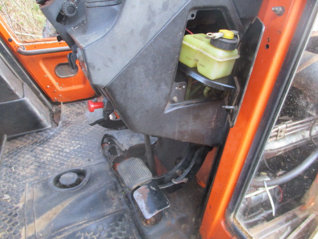

Enfin j'ai tout remis en place dans la cabine et je n'ai plus qu'à remettre de l'huile puis purger le circuit de freins pour voir si les freins fonctionnent correctement.
ImageImage" /
