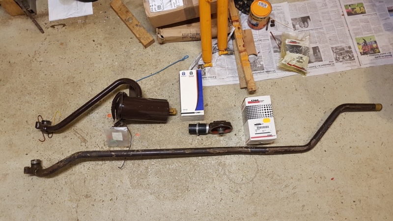

Donc je vais me lancer, et je ferai toutes les photos possibles. Je vais profiter de la vidange du pont pour remplacer le tuyau d'aspiration d'huile par un tuyau de série 90, et mettre le filtre à huile hydraulique sous la pompe. J'ai tout le nécessaire, il me faudra juste raccourcir le tuyau.

L'illustration proposée par JJ montre le nouveau système d'aspiration, le diamètre du tuyau est plus gros et la filtration meilleure. Le système avec la cartouche dans la boite à côté du pont est capricieux et souvent sujet à des prises d'air. Il me restera une tuyau d'aspiration neuf pour série 80 et un filtre prêt à être monté.

je suis certain que le tuyau d'aspiration (ancien) peut intéresser des membres du forum pour deux raisons :
le col de cygne peut devenir poreux ou la portiere du filtre abimée
avis aux possesseurs de la gamme 80

Effectivement, ça peut en intéresser un...
J'ai un léger suintement au niveau de la liaison du col de signe et du bocal et j'avais galéré pour bien étanchéifier le couvercle au dernier nettoyage du filtre.
C'est vraiment minime et tant que j'ai pas le pont arrière à vidanger je ne comptais pas m'en occuper. J'avais réfléchi à le faire braser aussi...
En tout cas, bon courage à toi pour la suite
