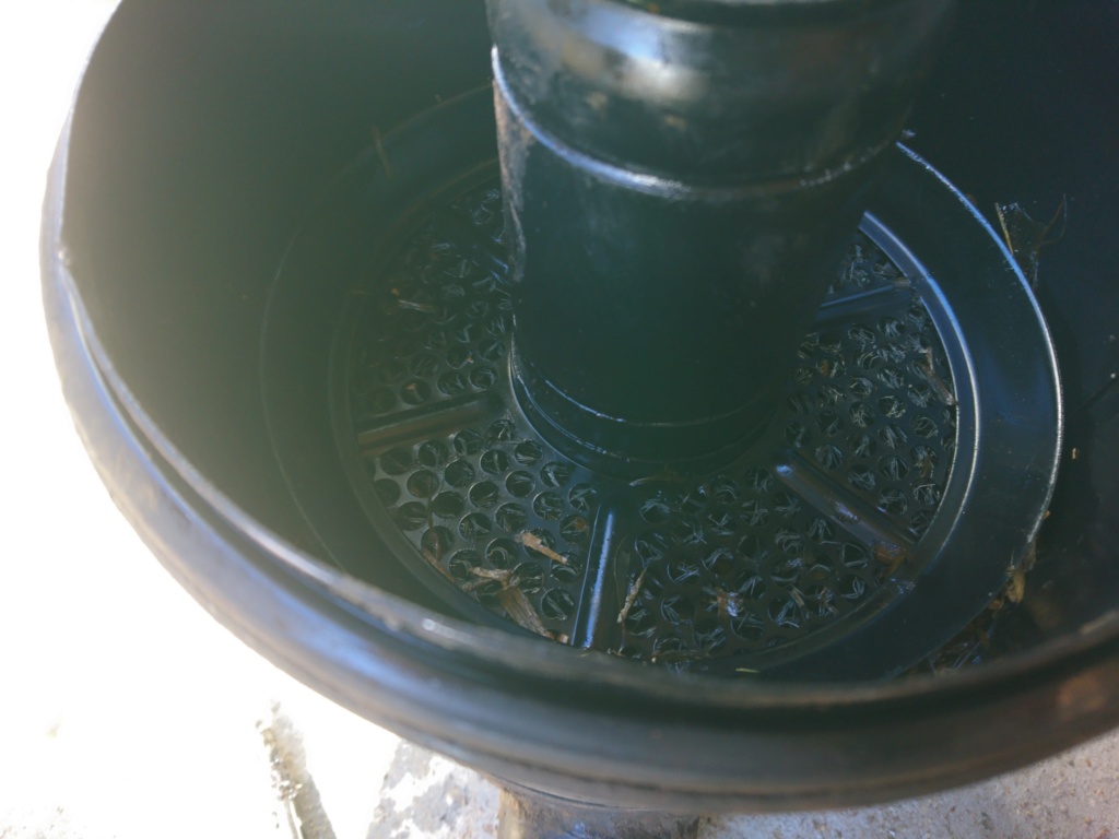

Je nettoyais le filtre à air de mon 640 mais impossible de démonter le deuxième filtre grillagé... Est ce qu'il y a une façon précise de le démonter? J'ai bien enlever ( avec du mal) la goupille du dessous.
Merci d'avance
Messages : 10117
x 224
Filtre à air
Seulement le premier élément se démonte l'autre est serti Image[/img]
