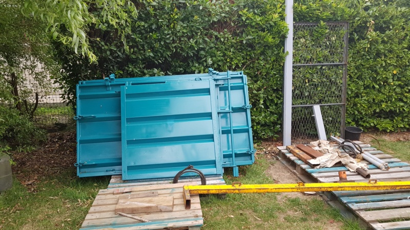

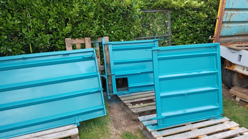

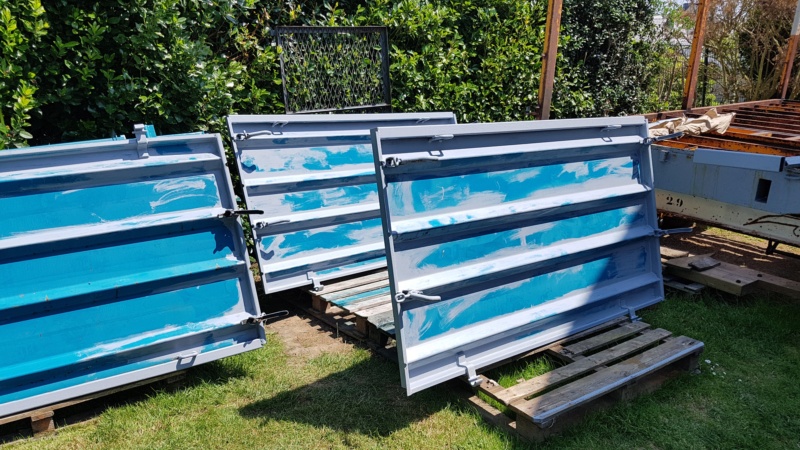

J'ai ensuite préparé les cotés. Pour la peinture, j'ai pris de la Prochi rouille. C'était ce qu'il y avait de plus simple à trouver.
J'ai pris 0,8 L + 2,5 L de Tenor Prim ( antirouille), 2 X 2,5 L de jaune, et 0,8 L + 2,5 L de bleu.
Le + dans la rénov c'est que les cotés n'ont pas été trop abimés, choc ou coup de chargeur.

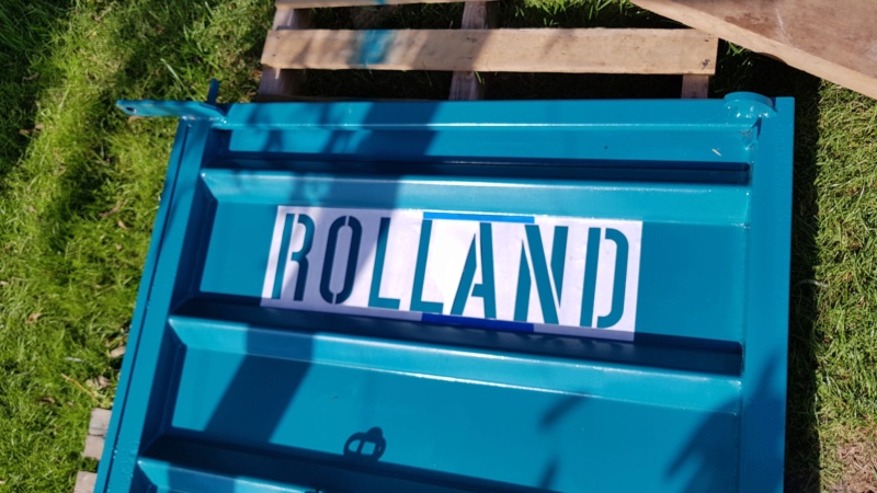

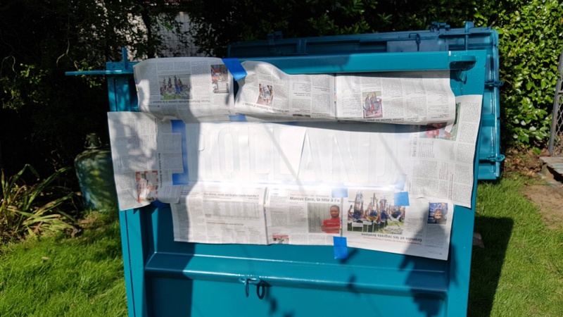

J'ai reproduit les marquages sur la remorque : photographié et redessiné sur ordinateur les logos, imprimé sur feuille collé sur la tôle avec de la colle en bombe pour pochoir repositionnable.

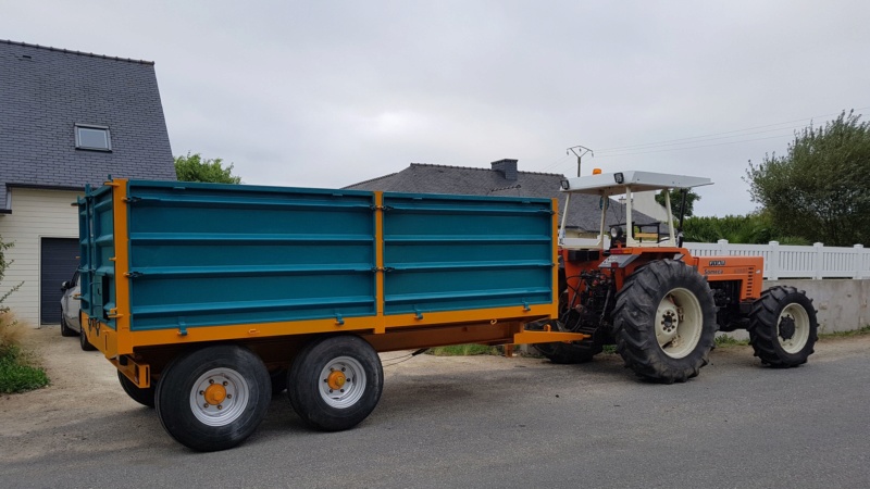

Re: Rénovation remorque Rolland BH75

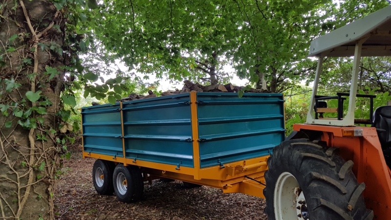

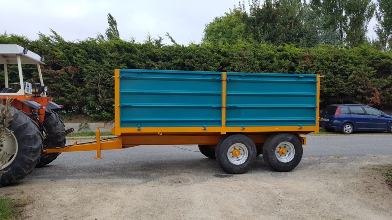

J'avais hâte de pouvoir l'essayer alors je l'ai remontée et essayée.

Merci pour le reportage, belle rénovation félicitation 8)

Elle est magnifique, son ancien propriétaire ne la reconnaitrais pas... Elle est repartie pour quelques années déjà :)
