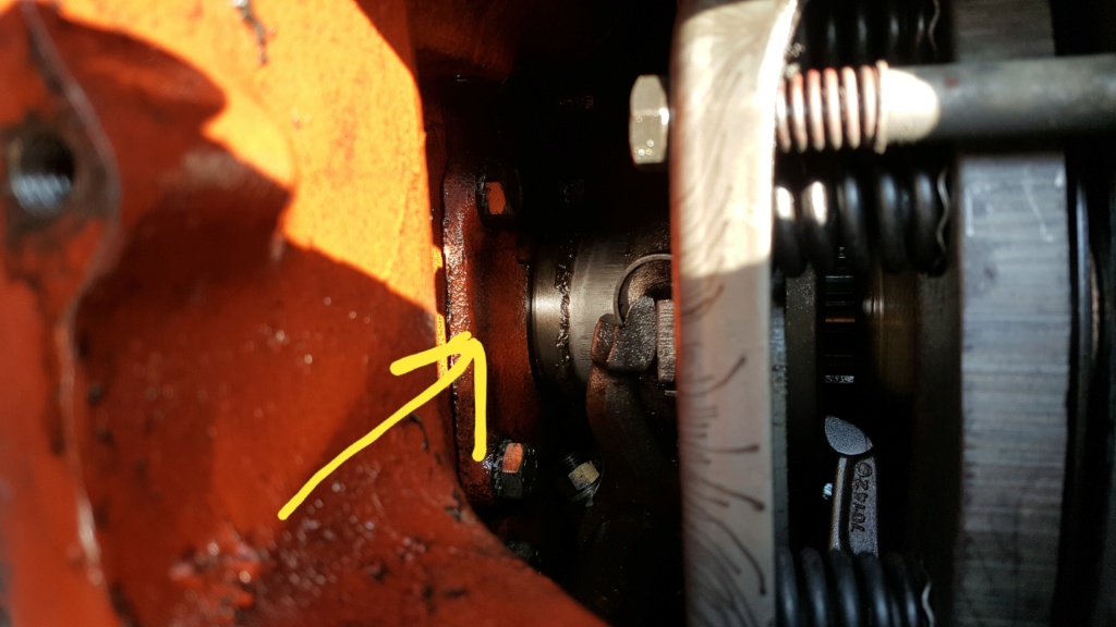

Voilà une photos prise par la trappe de visite de mon embrayage . Avec la flèche jaune j'indique la plaque qui fixée contre le carter intermédiaire et je pense que le joint spi se trouvé derrière. Je voulais confirmation .

souvent une fuite au carter intermédiaire provient d'un trop plein d'huile
dans un premier temps comment est ton niveau?
Re: Changement embrayage Someca 670 de 1969
Posté : 30 août 2018 15:00
par Hawk3852
Enfaite je craint que les symptômes ai commencé après avoir fait un complément d'huile.
Posté : 30 août 2018 15:01
par Hawk3852
Enfaite je craint que les symptômes ai commencé après avoir fait un complément d'huile. Et comme tu dit trop plein d'huile et pression trop importante alors ça pousse le joint .
Posté : 30 août 2018 16:16
avant de démonter tu devrais refaire le niveau il est possible que la fuite s'arrete
