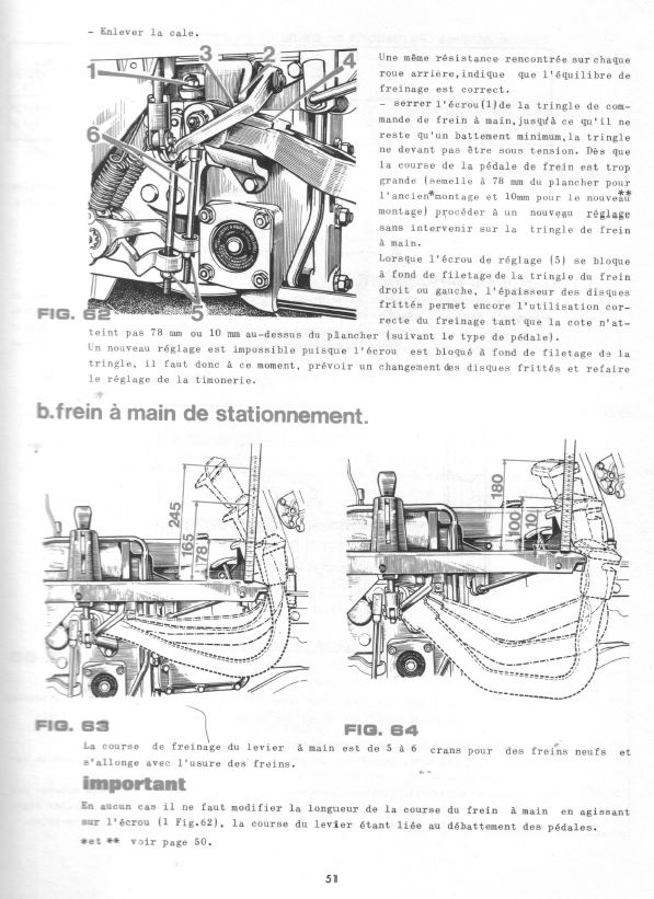

Pour les freins immergés est-ce un système comme ci-dessous ? (flasques avec billes qui pressent sur les disques ??) si c'est le cas c'est simple à refaire juste à trouver les bonnes ref.

Pour les freins ils ont différents mais c'est le meme principe et surtout beaucoup plus résistant
de toutes les façons si ils freinent il faut les laisser tranquille
ceux que tu nous montres vienne de la série 66 et d'autres marques

je regarde ça ce soir et pour les freins ils fonctionnent pas extraordinaire mais ça va je pense qu'il faut faire le réglage de course.

pour les freins ne les serres pas trop il faut tenir compte des données constructeur et le systeme est resté le meme entre les 800 / 900 et les suivants
