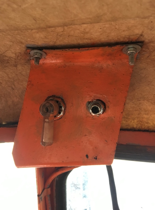

Bonsoir à tous, voici l’interupteur que j’ai en haut de mon plafonnier
Y va aussi bien à droite ou à gauche et y revient tout seul à zéro.
Es ce les clignotants ... ?
A droite c’est le Giro je l’ai changé juste après la photo.

Posté : 27 janv. 2018 21:32
par thierry 1968
est qu'il y a 3 fil derrière l' interrupteur :?: :?:
peut être c'était celui des clignotant mais il doit resté enclenché soit a droite ou a gauche

Posté : 28 janv. 2018 07:53
par gilcop77
C"est bien la minuterie des clignotants,il y avait çà sur les deux chevaux,les tubs etc.,le levier revient tout seul.
Pour démonter,tu as une vis au milieu du levier en plastique,puis tu enléves ce levier,aprés tu dévisses l'écrou plein de petit trous,le mécanisme est derriére.

Posté : 28 janv. 2018 08:30
par Dam10
Pour parlé de ce qui y’a derrière voici une photo mais pas évident à prendre y’a pas beaucoup d’espace.
Merci de vos informations vous êtes super. Je pense que ça été rajouté vue que vous disiez qu’il n’y avais pas de clignotant sur le 550 donc ça peut correspondre :D
Ça ira mieux pour les gens derrière ma petite benne :lol:

par gilcop77
La tole orange peut se démonter?
J'essai un lien(merci Marc)
https://i.servimg.com/u/f11/19/68/67/24/captur15.jpg

Posté : 28 janv. 2018 18:40
par Dam10
Oui la tôle ce démonte, c’est exactement ça le modèle que tu m’ai envoyé gilcop ou puis je trouvé ça ?

Posté : 29 janv. 2018 15:02
par gilcop77
Est-ce que la minuterie fonctionne bien des deux cotés(sans courant)
SI oui,il y a un fusible,vérifier son bon contact
Faire un essai en l'alimentant,le + a été devisser sur la photo,en mettant une navette(avant débrancher les fils qui vont au clignotant pour éviter les courts-circuit)
Les minuterie neuve se font encore(+€)
Sur mon 400 je l'ai remplacé par une centrale electronique du commerce,ccmmandé par un interrupteur à trois position,çà marche mais j'entends pas le bruiteur,il faudrait que j'ajoute un lampe témoin.
