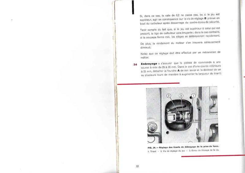

Merci de renseignement, il faudra bien que je l'ouvre la prise de force a de plus en plus de mal à être enclenchée :(

Réglage
Tu as essayé ceci Image[/img]

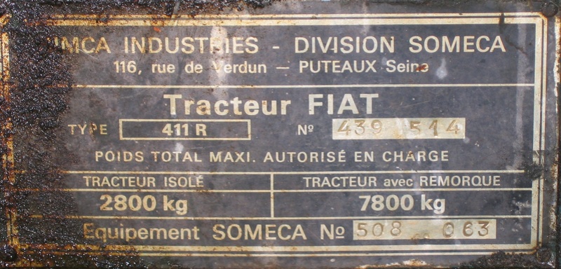

Le 411 c'est le même que le som 35 ou il y a une différence?
Messages : 10117
x 224
Re: Bonjour du Limousin
En fait il s'est toujours appelé 411 en Italie
en France il a commencé par SOM 30 (sans le B) puis SOM 35 et enfin 411

Tu as essayé ceci ImageImage" /
Non je n'y ai pas touché il faudra que je m'y penche :) sans tomber :lol:
En fait sur mon 411 toutes les indications sont en Italien et sur la plaque constructeur c'est un FIAT et non un Soméca ;)
