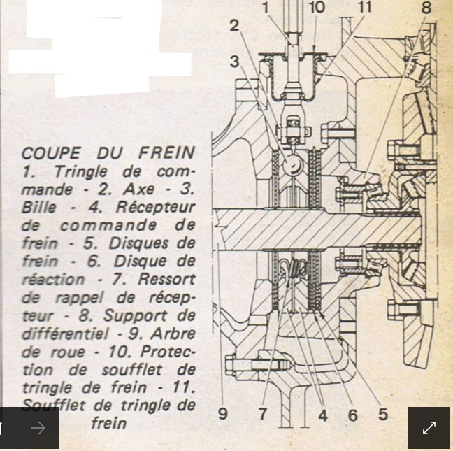

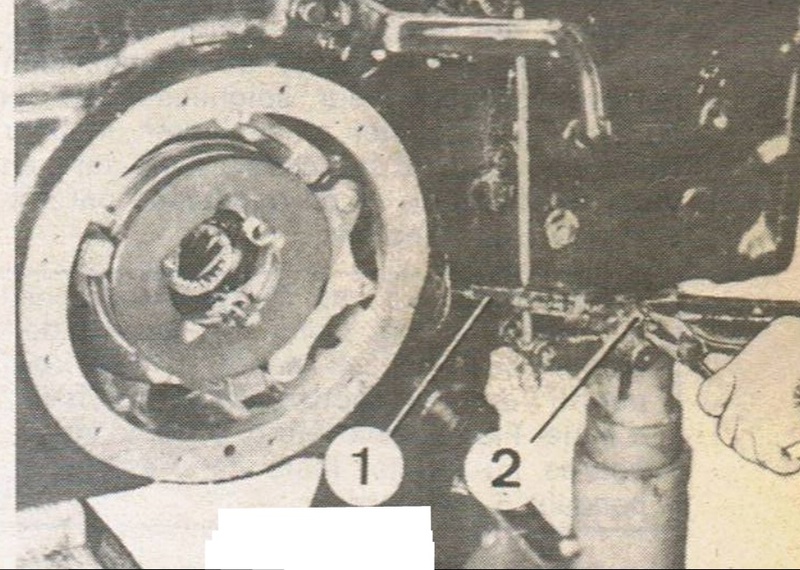

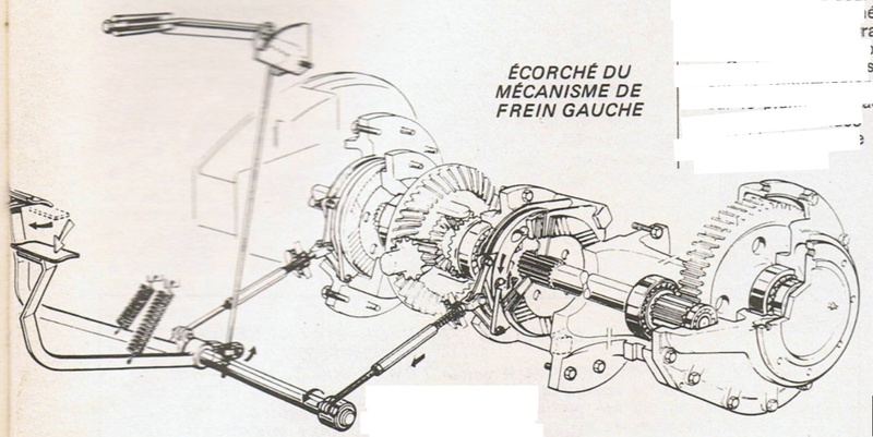

les disques de freins sont accessible une fois la transmission vidangé et les trompettes enlevé
voici des photo
A +Thierry

Super, merci Thierry
Sais tu si les trompettes peuvent être démonté directement coté pont et sortir l'ensemble sans avoir a démonter les réducteur et sortir les demi arbres?
Messages : 1697
Re: Généralités Fiat 55-66.
oui tu démonte directement au niveau du pont tu n'a pas a touché au réducteur :cheers: :cheers:
