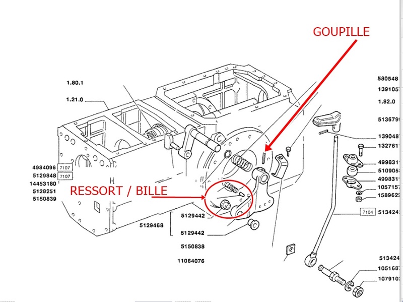

BONSOIR
moi aussi je regarderais la goupille  car le levier doit tourné dans l'axe qui rentre dans la boite de vitesse essaie de passé un fil de fer petite section dans la goupille pour voir ci elle n'est pas cassé ci tu ne parvient pas a passé le fil la goupille est cassé

J'ai pas réussi à sortir la goupille par contre j'ai réussi à la faire bouger. Je viens de faire passer un fil de fer comme tu m'as dit de par et d'autres. Donc c'est pas ça.... Quelqu'un aurait une vue éclatée?? Je sens bien qu'il va falloir que j'ouvre ????

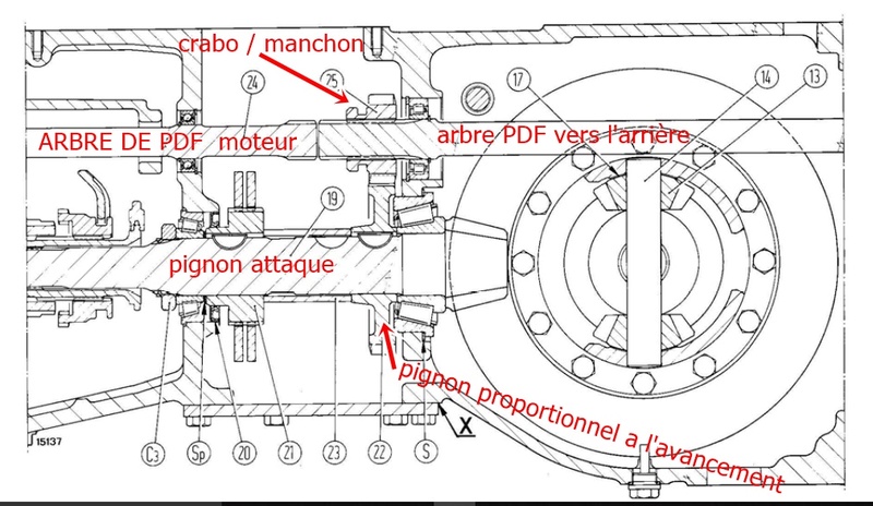

Messages : 10240
Re: Prise de force.
Tu as regardé le filtre de relevage ?

Messages : 10240
Re: Prise de force.
J'ai pensé à l'axe du différentiel d'où le colmatage du filtre
sur ce tracteur cette piece est tenue par une goupille qui se cisaille cela entraine
la sortie de l'axe qui vient buter contre l'arbre de prise de force
pour le voir il va falloir vidanger le pont et enlever la cloche de prise de force
attention à mettre la prise de force au point mort pour ne pas faire tomber le manchon
mais ce n'est qu'une hypothèse
Messages : 1696
Re: Prise de force.
bonsoir
à  JJ  tu te trompe il faut enclenché la prise de force pour faire coulissé le manchon vers l'avant du tracteur  comme ça le manchon est emprisonné sur l'arbre venant de l'embrayage et ne peut pas tombé lorsqu'on retire la cloche  arrière de la prise de force
CI DESSUS il est craboté en proportionnel a l'avancement donc il faut que le crabo soit complètement vers l'avant sur l'arbre moteur
je revient sur la goupille tu dit qu'elle bouge un peut mais ne veut pas sortir  , tu a réussis a enfilé un fil de fer et a tu essayé de faire fonctionné le levier du sélecteur pour voir l'état du fil fer ci il n'a pas été sectionné ou aplati
