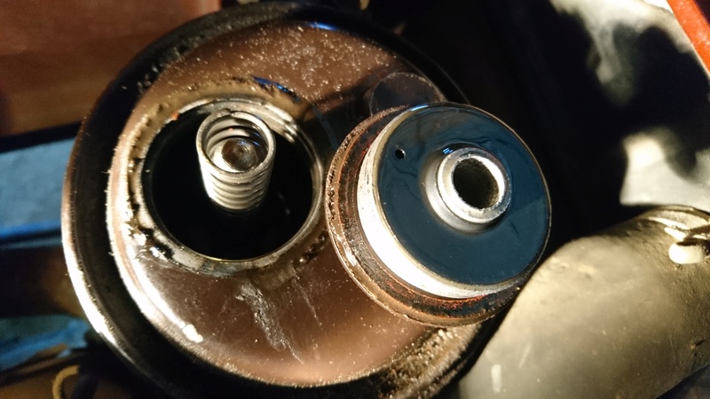

LE niveau maxi, c'est bien au niveau de l'encoche? SI c'est ça, le niveau est au 3/4
Sinon, en démontant le filtre, j'ai comme l'impression qu'une petite pièce est parti à cause du ressort. J'ai eu beau chercher, je n'ais rien trouver. Est-ce qu'il y a une petite pièce entre l'axe et le bouchon?
MErci d'avance.

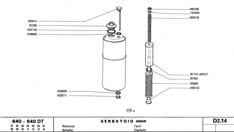

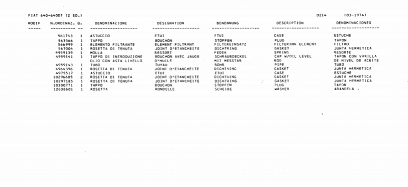

voici la vue éclatée de la réserve
A+ Thierry

Merci Thierry pour la doc. ME reste plus qu'à retrouver ces deux petites pièces...

Bon, j'ai réussi à retrouver le rondelle mais impossible de retrouver le joint d'étanchéité...
J'ai été voir mon concessionnaire pour savoir s'il peu m'avoir ça mais ça à l'air dure à trouver... Je vais voir avec une casse demain matin...
