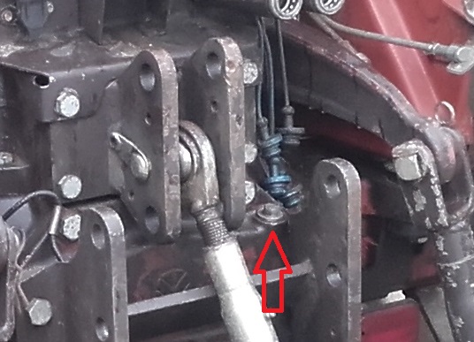

Encore merci pour ces dernières info, maintenant tout fonctionne, pour les codes, c'était bien le comodo qui était HS, et pour le petite lampe orientable du plafonnier, c'était un problème de contact du petit interrupteur, un montage plutôt bas de gamme; pas sûr que cela marche longtemps mais bon, je serai quoi faire...
Aller une autre demande: je n'ai pas encore trouvé ou se cache le bouchon de remplissage (82-94) pour les 51litres d'huile de pont ???
A l'arriere légèrement sous le support de 3 points (à droite) c'est le niveau + la jauge c'est à regarder régulièrement et à garder toujours au maximun

OK, trouvé Image
merci, à bientôt sans doute....
