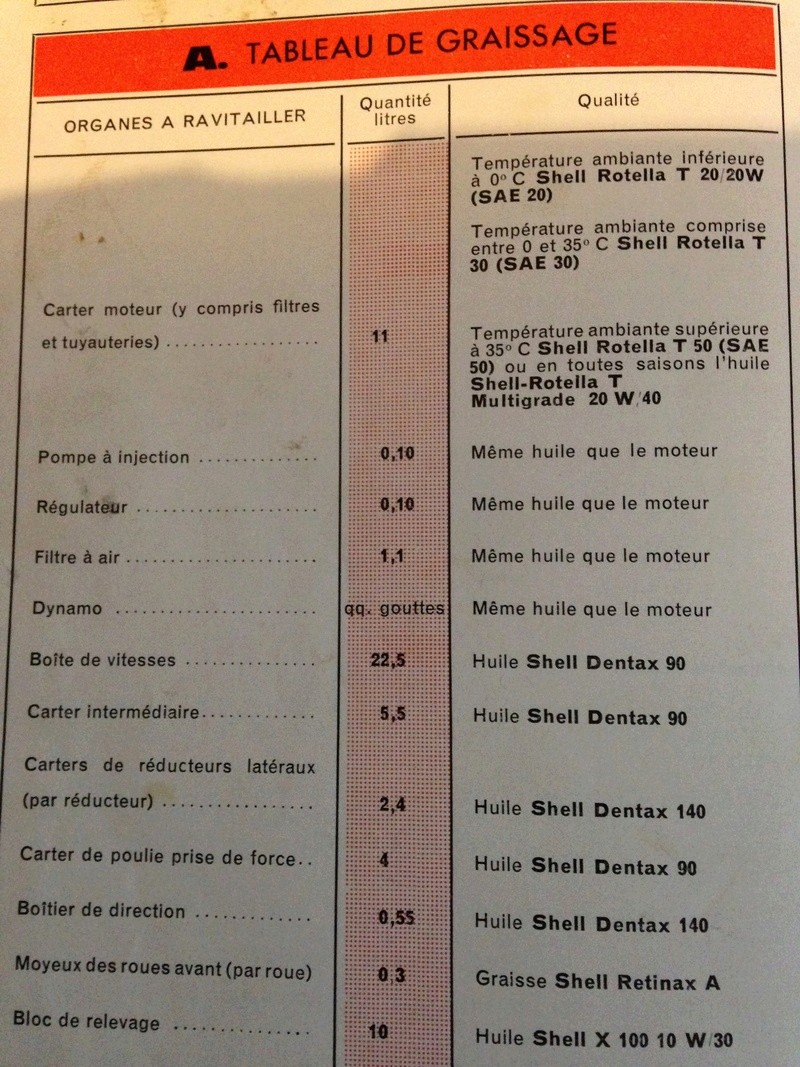

Salut huile moteur 11l pont 22,5 et carter intermédiaire 5,5 réducteur 2,4 l

J allais oublier 10 litre de10w30 pour le relevage, de la 90 pour la boite et le réducteur intermédiaire et de la 140 pour les réducteurs latéraux

pour mon Som 55 c'est son manuel
