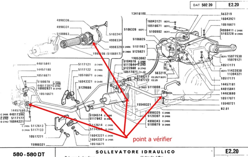

bonsoir
pour la durite que JJ parle elle se trouve juste après le porte filtre et allant au tuyau qui part a la pompe , mais regarde bien a l'entré de la pompe et sortie du pont et bien sur le joint du couvercle de fermeture du filtre car ci prise d'air le relevage fait c'est caprices :bounce:
mais ce que tu mentionne sur ton premier message c'est plus un problème de commande ou de réglage du relevage car tu fait actionné presque la moitié de la distance du levier de position pour que le relevage fonctionne que ce soit pour la levée ou la descend
et est ce que l'huile a une couleur blanchâtre mousseux
a + Thierry

merci thierry pour le schéma! il est super clair! mais mon problème de prise d'air vient du couvercle, c'est certain. ce matin, il y avait de l'huile par terre et le couvercle était trempe. j'ai du mal positionner le joint. bref, j'ai plus qu'a voir ça demain.

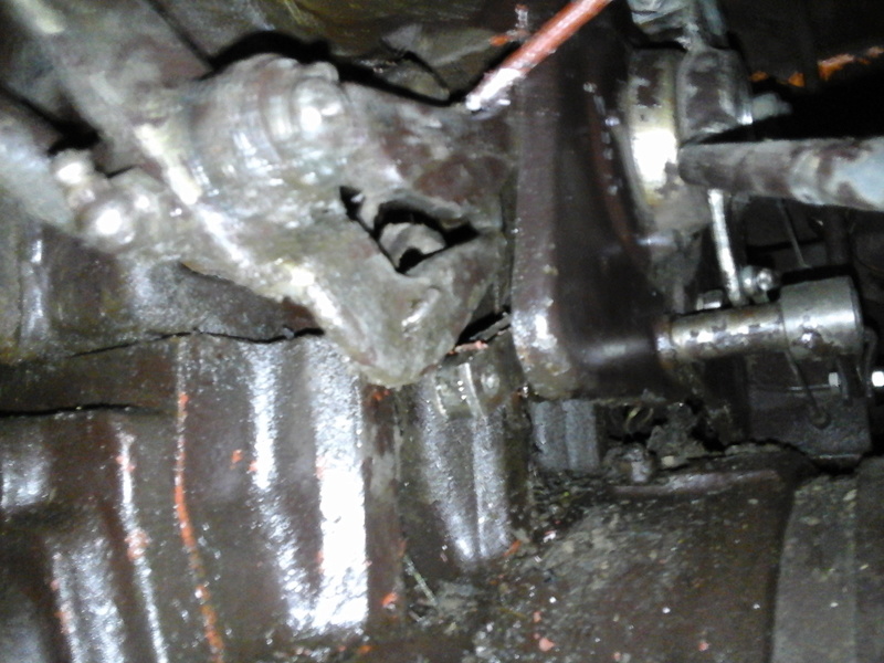

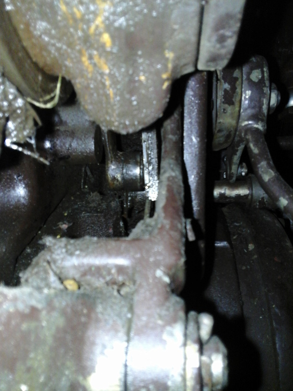

je reprends ce post car le problème que je vais décrire a peut-être un lien...
donc, hier, démarrant le tracteur, le relevage ne voulait pas se lever. j'actionne plusieurs fois la commande depuis le siège, et ça finit par lever. je fais mes travaux au chargeur, et au moment d'éteindre le tracteur, impossible de baisser le relevage. en descendant voilà ce que j'ai pu observer :
si quelqu'un arrive à reconnaître quelque chose malgré la qualité...
en fait la rotule qui suit le bars de relevage est décalée (photo 2) et tout le mécanisme avec. la roulette du contrôle d'effort est sortie de son emplacement (photo 3).
le mécanisme n'actionne plus la roulette qui actionne le distributeur (photo 1).
en gros, comme c'est sur les photos, le relevage monte en permanence.
j'ai aspergé du dégrippant de partout et essayé de démonter la tôle qui protège le mécanisme : impossible. j'ai réussi à bouger tout le bloc, et en bataillant un peu, j'ai remit en place avec succès. seulement au bout de 4 ou 5 actions sur la commande, tout repart de travers!
j'ai re-remis en place, et bien observé : en fait la roulette qui actionne le distributeur appui à peine sur le "méplat" (partie brillante sur la photo 1) qui l'actionne. à force, le mécanisme part sur le côté et problème.
quelqu'un aurait-il un schéma ou une photo avec juste le capot démonté et l'astuce pour le démonter? d'après vous, tout est en ordre ou quelque chose est plié? mal positionné?
ça pourrait expliquer le problème que j'avais décrit à l'ouverture de ce post...
merci d'avance!
