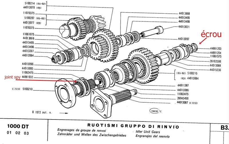

bonjour aujourd hui je poursuis je suis en conges donc j avance la je voudrais me changer le joint spi au niveau du renvoi a la boite pour le pont avant si vous avez une astuce car je pense qu il faut enlever tout le renvoi y a 8 boulons je crois et vidanger le pont arriere merci

Avant de démonter ce boitier tu devrais regardé si la transmission est parfaitement droite et si tu n'as un manque de mise à l'air libre mais si tu vas plus loin il te faudra vidanger légèrement le pont

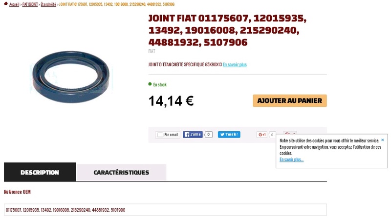

pour le remplacement du joint tu est obligé de faire la vidange complète et déposé le renvoie de 4RM
le joint spy est de dimension est 65 x 90 x 13
