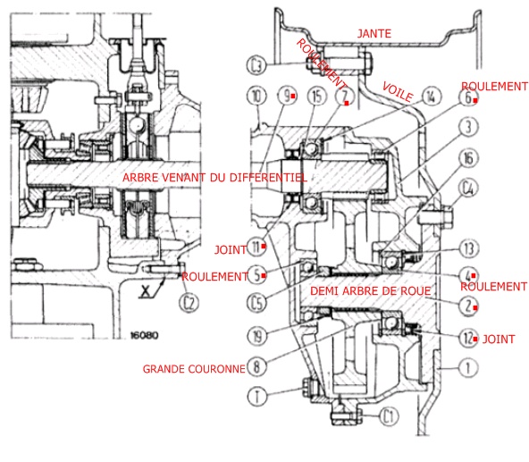

ça ne peut pas venir au niveau des freins car c'est un autre arbre qui part du différentiel passe par les freins et arrive sur le bloc du réducteur
pour vérifier ce que j'ai mis par a port au schéma
il faut déposé la roue vidangé le réducteur et déposé le demi carter
et voir si l'écrou du bout n'est pas desserrer
VOICI UNE VUE DE COUPE
a + Thierry

ok la sait très clair dont j’ai plu qu a attendre que le mécano démonte et voir si sait bien ça mais je pense que sait le boulon qui est desserrer vue se que je ressentait en conduisant dit moi tu pourrait pa me dire a combien ça revient une réparation de se genre. tu croit que sa serait bien pendant que sait démonté de changé les roulement aussi si il y que le boulon de desserrer le tracteur a 8400h :!:

la je ne peut pas te répondre tout dépend du taux horaire et faut voir les dégâts , ci il le fait depuis peut les seul roulement qui peuvent être changé c'est les roulements n° 4 et 5 et le joint d'étanchéité n° 12 du demi arbre de roue
