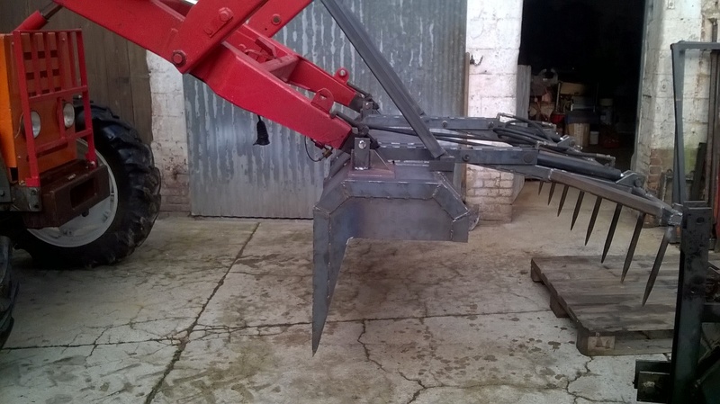

bonjour . sur mon chargeur Mailleux c'est se systéme pour le bennage du godet :
si sa peut te donné des idées pour la réalisation du tien , comme les agram HM ont était fabriqué comme les Mailleux ...
si tu veut plus de détails n'hésite pas !!!
