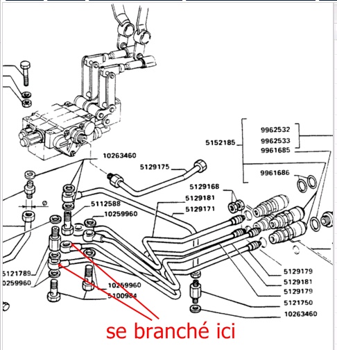

Question maintenant, comment brancher l'hydraulique de basculement? Merci d'avance de votre aide.

Re: 3 questions 60-90
bonsoir
après tout dépend de son utilisation du chargeur
mais le moins coûteux est de se branché directement sous le distributeur du tracteur , je pense comme celui de la levée actuellement du chargeur
comme tu a deux distributeur d'origine simple / double effet
pour la levée tu met en simple effet et pour le bennage/cavage tu le met a double effet il suffit de tourné une vis pour faire le simple/double effet
et si tu veut tu peux mettre une vanne 1/4 tour sur chaque flexible au niveau des puchs pull comme ça si tu a le chargeur accroché sur le tracteur et tu veut travaillé avec un outil a double effet il te suffit de les fermé et tu supprime le chargeur et tu peut travaillé comme a l'origine du tracteur
a + Thierry
a + Thierry
bonjour . sa m'étonne que le 60-90 n'avait qu'un distributeur à l'origine . donc la se complique pour notre ami ... je viens de regardé la doc du 60-90 et à l'origine il y a bien qu'un distributeur mixte . d'autres était dispo en option .
le mieux c'est de trouvé un distri d'origine et de le mettre à sa place d'origine comme sur le schéma de thierry .
ou aprés il faut modifié l'hydraulique existante pour ajouter un distributeur comme sa :
http://www.hydrodis.com/kits-hydrauliqu ... ntre_ferme
je pense que sa se trouve en occasions parce que neuf c'est pas donné ...
