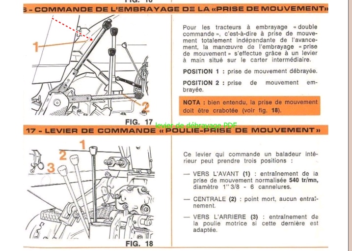

bonsoir Pero
quand tu parle du levier de PDF précise lequel :?: soit le levier de débrayage ou alors le levier de sélection celui de l'arrière
et ci c'est celui de l'avant et que tu appuie sur la pédale avancement en même temps donc le problème est a l'intérieur :oops: :oops:
soit que la garde d'embrayage est trop importante ou alors problème de butée , et pour çà il faut ouvrir le tracteur en deux :oops: :oops:
a + Thierry

bon si je résume ton levier de sélection fonctionne bien car quand tu le met au milieu tu est au neutre et tu arrive a tourné le manchon de PDF , si tu le tire vers l'avant donc sélection 540 tr/mm , le manchon de PDF ne tourne plus et si tu tire vers le haut ton levier de débrayage tu n'arrive pas a tourné le manchon et c'est lorsque tu appui sur la pédale d'embrayage d'avancement que tu arrive a tourné le manchon de PDF moteur a l’arrêt bien sure
reprend moi si cela n'est pas correcte :twisted: :twisted:
a + Thierry
Messages : 10238
Le 750 a la prise de force qui se débraye à la main
la pédale est pour l'avancement
tu as ouvert la trappe ?

 le levier de sélection que je le mette vers l'avant ,au milieu ou vers l'arrière la prise de force tourne en permanence ,moteur en route .pour le levier de sélecteur arrière je ne sens aucune position ou cran quand je le bouge d'avant en arrière   .pouvez vous me dire ou se trouve le levier d'embrayage de la pdf .
j'espère mettre mieux fait comprendre . :lol!:
Péro

TOUT EST Mentionné la donc un peut lecture surtout que j'ai déjà posté les images
a + Thierry

merci Thierry pour les images, j'ai encore une petite question es-ce que tous les 750 étaient montés comme sur tes images , car sur place je n'ai pas vu de levier d'embrayage . mon tracteur est de décembre 1970
amicalement péro
Messages : 10238
OUI tous les 750 étaient montés comme celui la mais tu as peut etre un 670
Tu nous mets des photos
