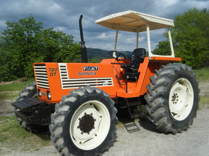

Posté : 28 avr. 2017 21:25
par claude12
Salut, il lui manquait son arceau avec toit baché.Image
