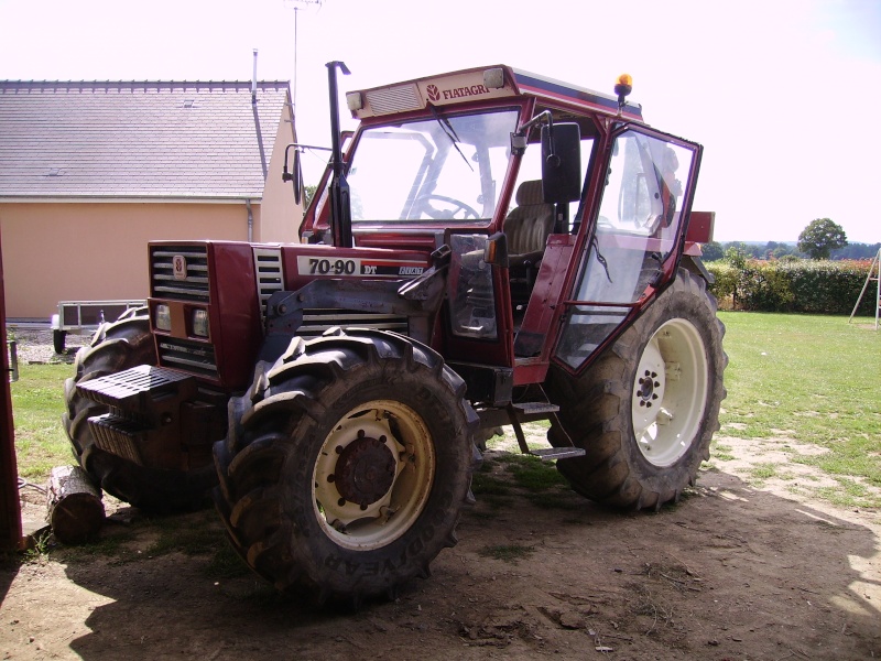

				salut a 12000 heures c est certainement une usure normale et si tu as eut des problèmes d'injecteur il est probable qu'il y a eut dilution de l'huile moteur ce qui peut expliquer que les coussinets on jaunis.

				il était fatigué il tirer beaucoup moins , je préfère refaire le moteur avant de tout faire sauter

				la cylindrer et a peine marquer part contre il était brillant comme un miroir , chbo les a déglacer , et les piston sont en bonne état , on change coussinet de bielle , segment , joint de culasse , et soupapes

redémarrage et ésais sur route nickel UN TRÈS TRÈS TRÈS GRAND MERCI A CHBO POUR SUR AIDE ET SONT  PROFESSIONNALISME
