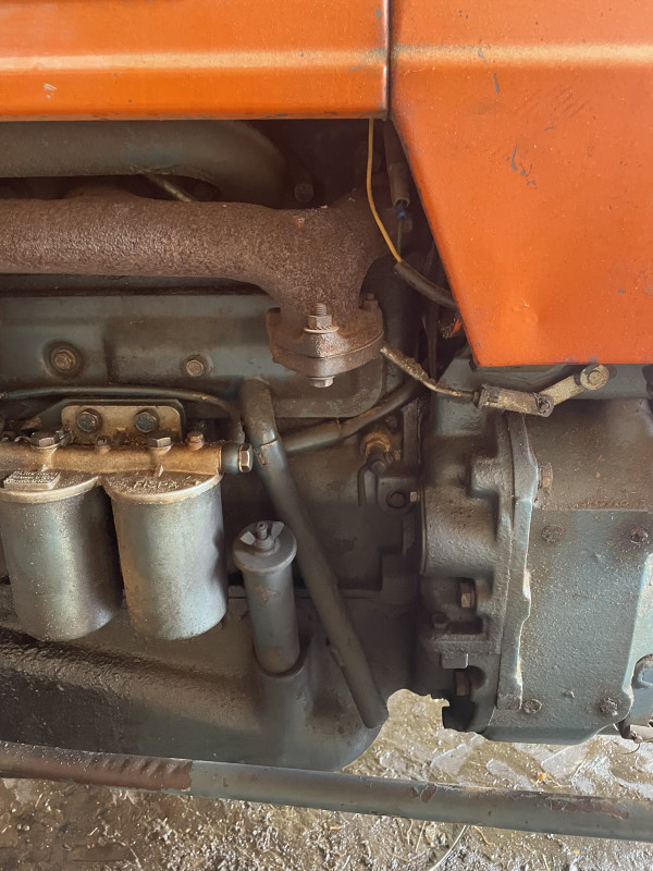

Le pot d’échappement de mon someca 415 a couper à la sortie du collecteur.
Depuis le temps que je voulais le mettre la vertical ( car lorsque j’ai la fendeuse, je prend tous les gaz derrière…).
Je compte donc souder un coude 180 degrés sur le plaque sortie de collecteur, mais j’ai peur d’une chose, qu’avec le poid, ça mette une forte contrainte sur le collecteur…
Ou alors que ça ne tienne pas et que ça coupe au même endroit…
Je ne sait pas si je mettrai de silencieux car ça va rajouter encore du poid…
Qu’en pensez vous, quelqu’un a t’il déjà fait cette modification ?

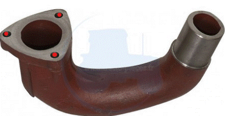

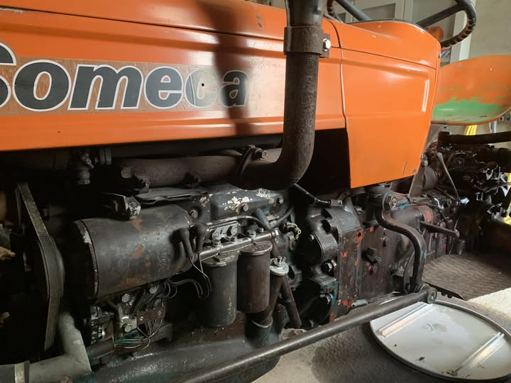

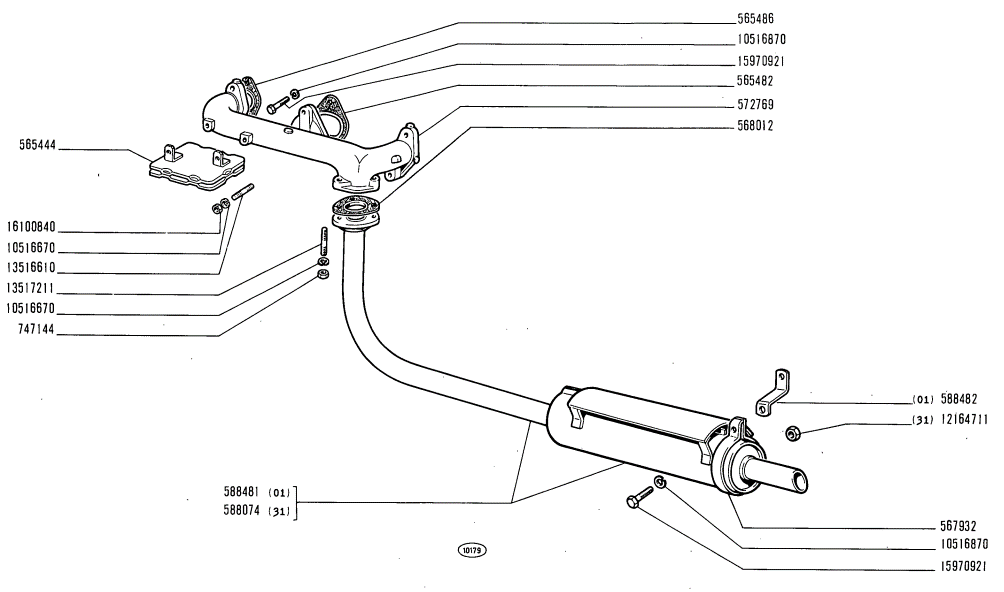

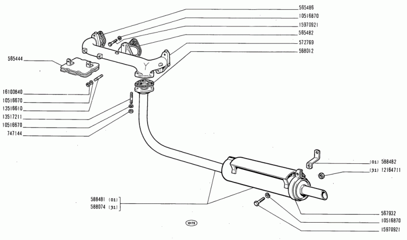

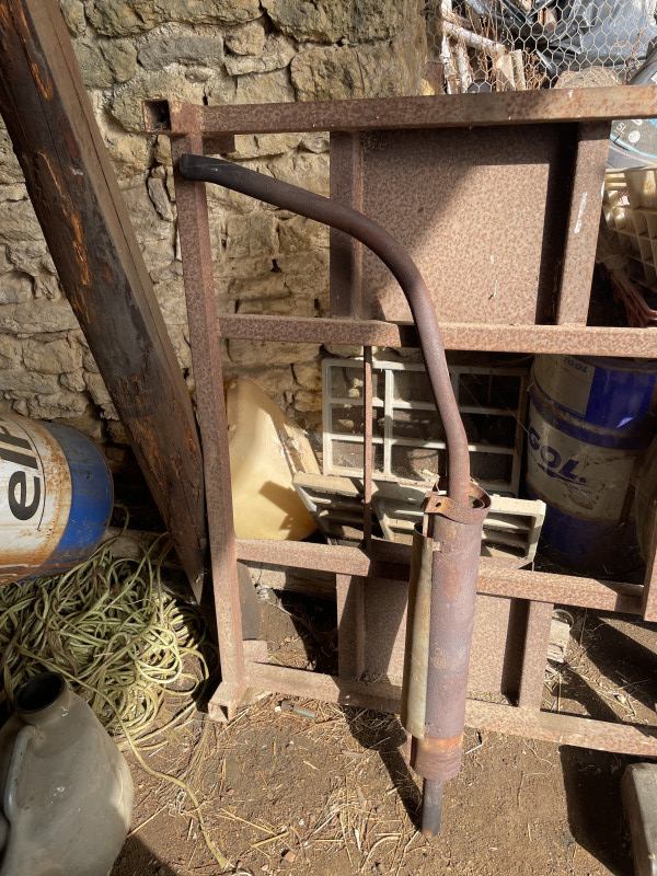

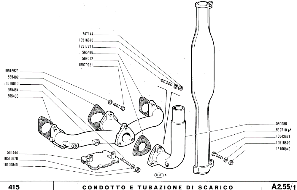

Bonjour, voir si le coude du 450... s'adapte avec ta sortie vers le bas en maintenant un bon renfort ?Ecartement (entraxe) des 3 points rouges de fixation sur mon 446 ( 450....): 70 mm. Vérifies tes entraxes.
Coude d'échappement 415_484485908_3958089407780244_5355836105809826711_n.jpg
Coude d'échappement 415_484485908_3958089407780244_5355836105809826711_n.jpg (59.1 Kio) Vu 80 fois
COUDE 450..._ 2026-08-27 131032.gif (36.1 Kio) Vu 80 fois
https://tracto-pieces.fr/coude-collecte ... -fiat.html

J’ais vu aussi sur internet le coude du 450 mais il ne fait pas 180 degrés, il fait 170 degrés donc mon échappement ne sera pas droit dutout…
Je suis mécanicien agricole donc je compte le bricoler moi même, la seul question est que j’espère ne pas mettre trop de contrainte sur le collecteur et que sa coupe les vis dans la culasse…
