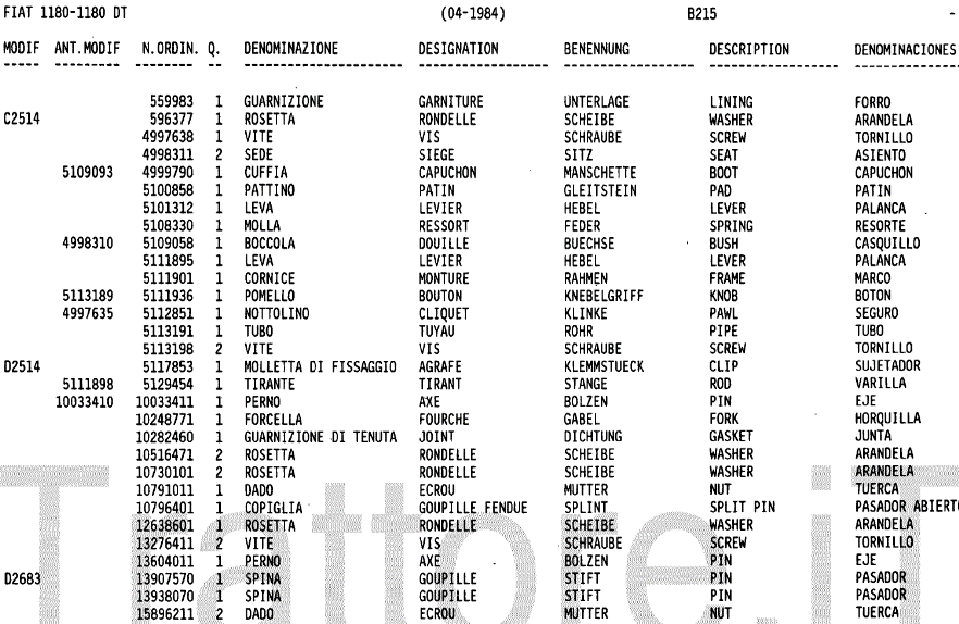

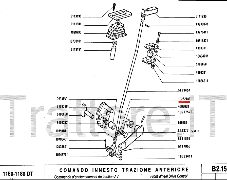

Joint 10282460:cuivre 14x20x1;Egalement joint torique 559983 (2,62x 15,88)

Cela aurait été trop simple que ce soit le joint en cuivre de la vis de maintien du verrou,c'est à la commande le numéro 559983 qui doit être un joint torique dans l'alesage du boîtier, et mon soucis est comment y accéder ?

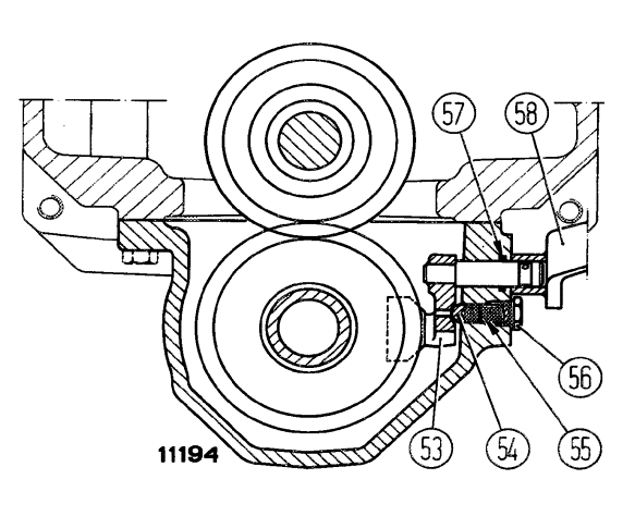

1180-1380_Enclenchement pont avant_ 2026-08-16 205212.gif (36.32 Kio) Vu 18 fois
57: joint torique 559983;
53 : levier interne ;
54: vis de butée.

C'est bien comme cela que j'imaginais la chose, mon problème est toujours le même comment faut-il s'y prendre pour sortir les pignons afin d'extraire l'axe de commande.

Le plus simple sans déposer: vidanger l'huile;
Enlever la goupille mécanimbus et le levier extérieur;
Enlever le vieux joint et mettre le joint neuf ( pas évident et tenir le levier intérieur par le trou de passage de la goupille), voir l'état de la rondelle d'appui. Bonne chance.
Sinon il faut tout déposer.
