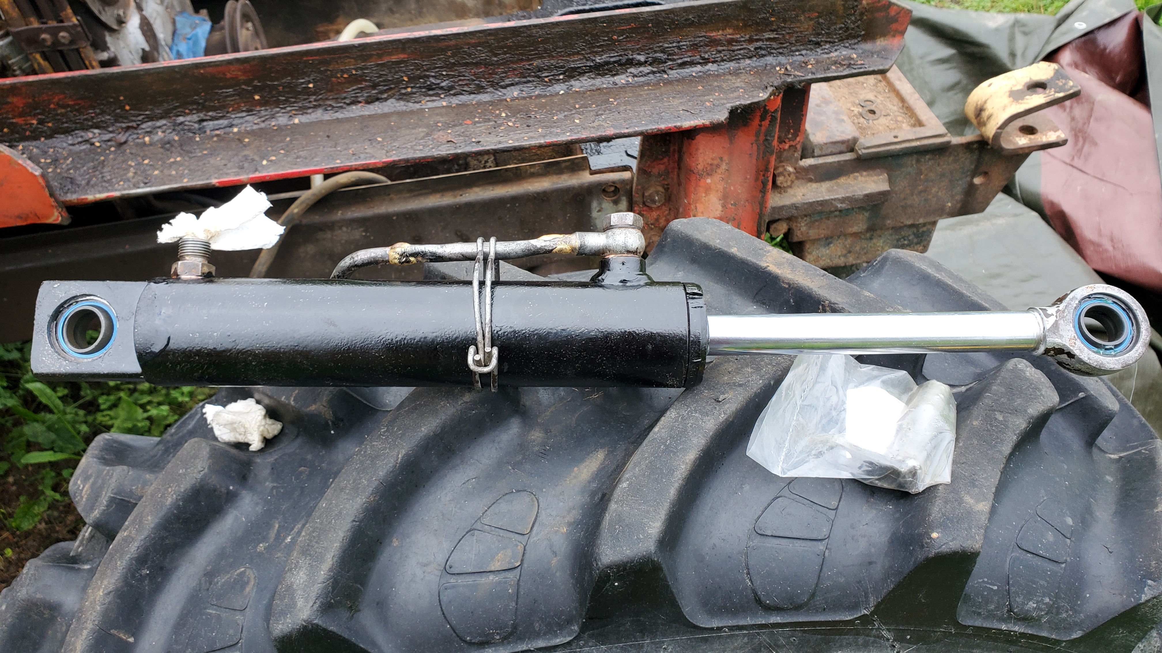

une fois l'écrou dévissé il faut repoussé la culasse / guide tige et normalement tu a un tout petit trou dans le fut et a l'aide d'un tout petit chasse goupille tu a accès au jonc , il suffit appuyé dessus et avec un crochet ou autre tu l'attrape par l'extrémité du bout du fut

Ha oui un jonc ! J'avais perdu le terme.
En tout cas merci :super: , pas de trou mais au final il suffisait effectivement pousser la culasse dedans et ensuite tout devient simple.
Au remontage faut éviter de trop la rentrer parce que sinon se battre contre la succion de l'air est sportif, j'ai regretté 8/
J'ai remplacé uniquement le joint torique, qui était clairement fini (plat, rayé et sec).

la tige de vérin est bien attaqué , ci tu a changé que le joint extérieur qui sur le diamètre extérieur de la culasse ne changera pas beaucoup
il faut remplacé joints et bague d'usure a l'intérieur de la culasse

Oui la tige est morte, vu le prix d'un vérin en adaptable je pense que ça ne vaudra pas le coup de réparer... Je vais juste essayer de le faire tenir encore un peu.
Finalement je suis passé à une boutique hydraulique ce matin pour trouver le joint interne, c'est remonté après avoir légèrement adouci la plaie sur la tige (ponçage, 600 / 1000 /2500). C'est déjà plus agréable au doigt.
Ca tiendra le temps que ça tiendra, mais finalement le joint était certes très usé, mais pas tant blessé que ça (alors que le cache poussière est clairement "poncé" à l'endroit du frottement).

Bilan du vérin de DA, c'est quand même beaucoup mieux, en tout cas pour l'instant et après seulement 2h de marche (avant ça fuyait tout le temps).

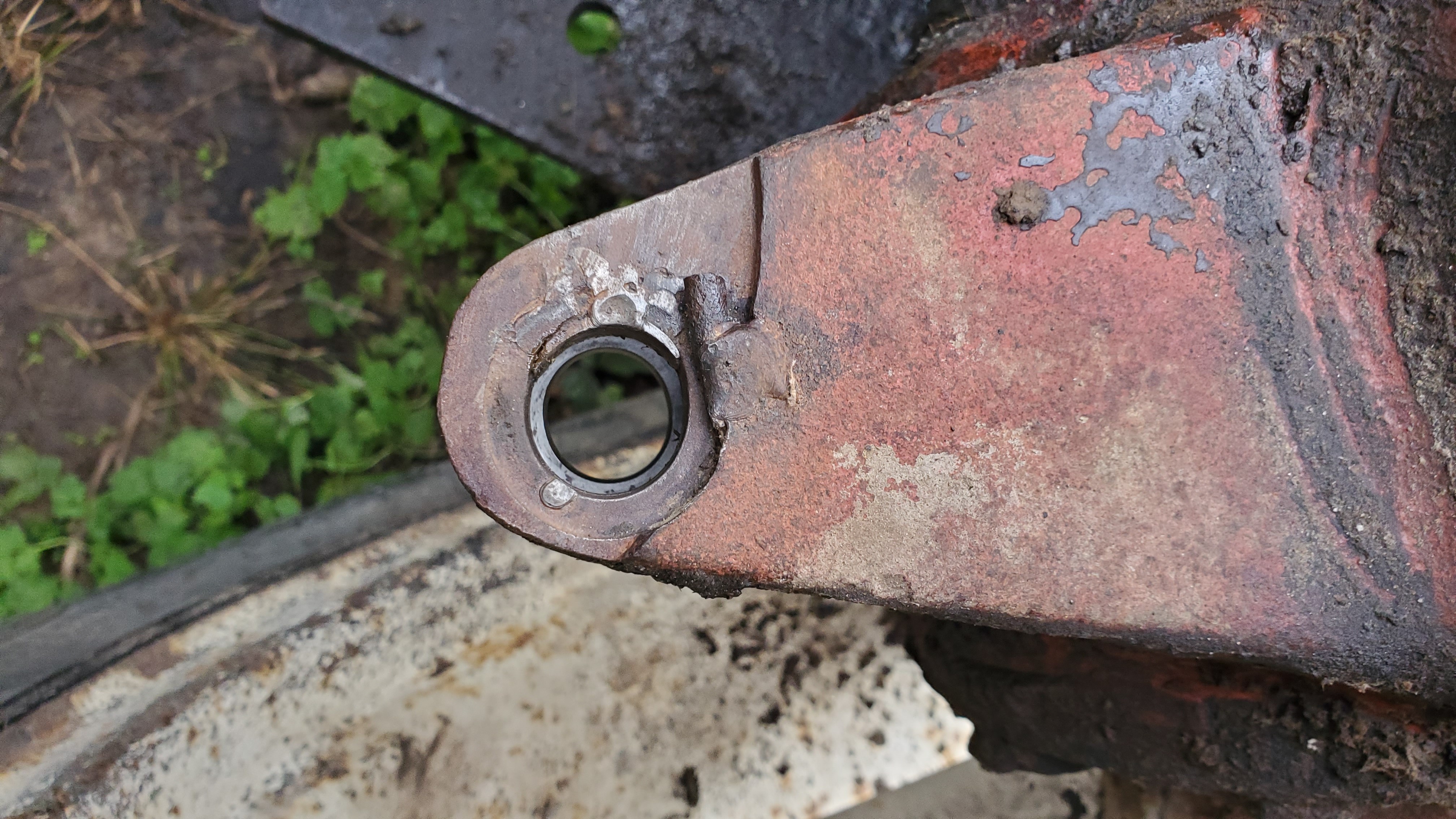

Même si l'axe de vérin de DA côté pont est celui qui prend le plus cher, finalement c'est la fusée qui morfle de l'autre côté. On voit bien l'ovalisation qui a tenté d'être rattrapé un peu à l'arrache.. Mais bon, le jeu venait tellement des rotules que franchement ça me va :hehe: .

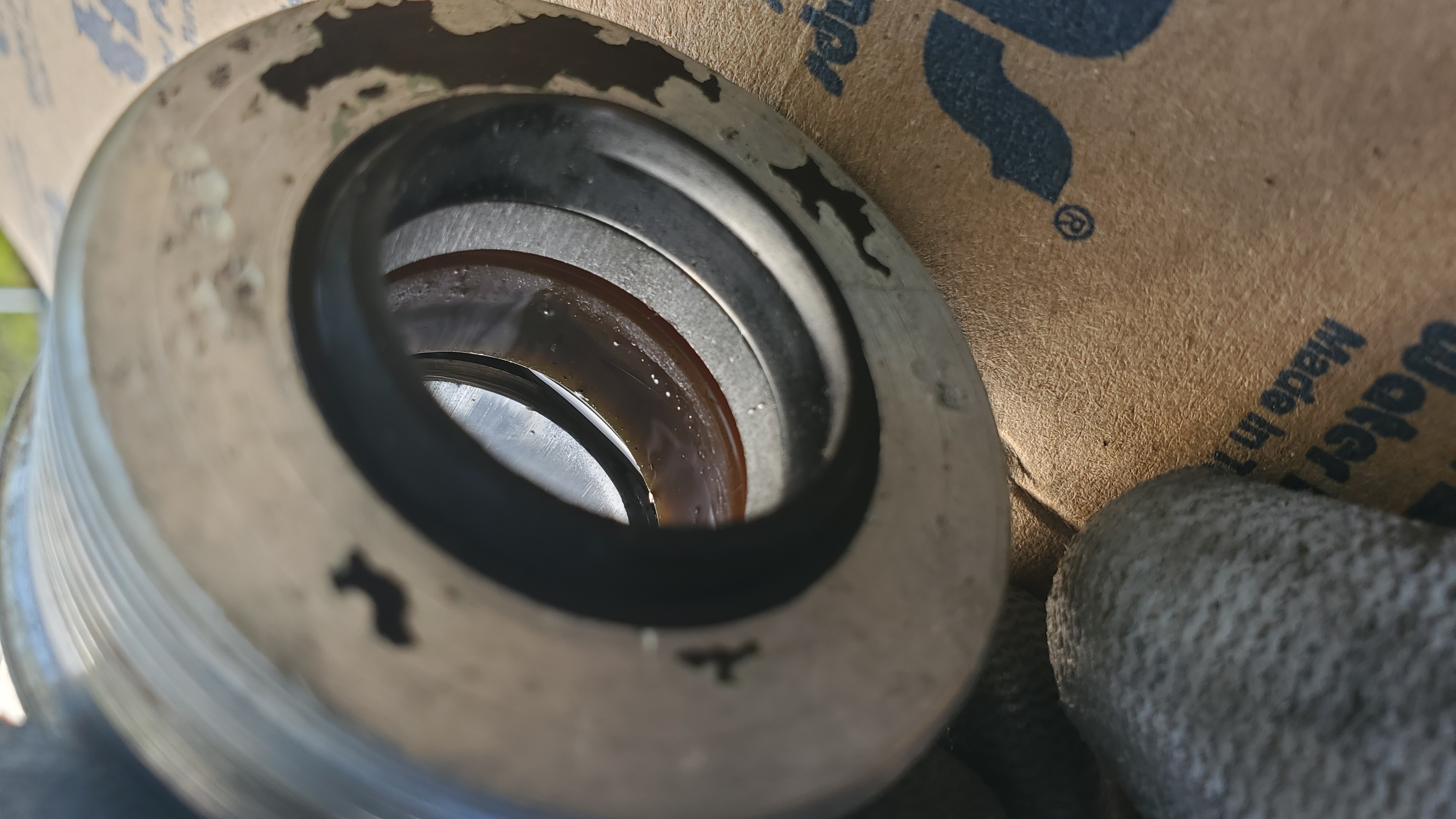

Un truc me plait pas de top, la poulie de pompe à eau semble tourner rond au niveau de la courroie mais pas en bout (côté ventilateur). J'ai du mal à croire qu'elle est correctement équilibrée et vu son poids le roulement de pompe doit moyennement apprécier à la longue.. Mais je ne vois pas bien ce que je peux y faire donc bon.
