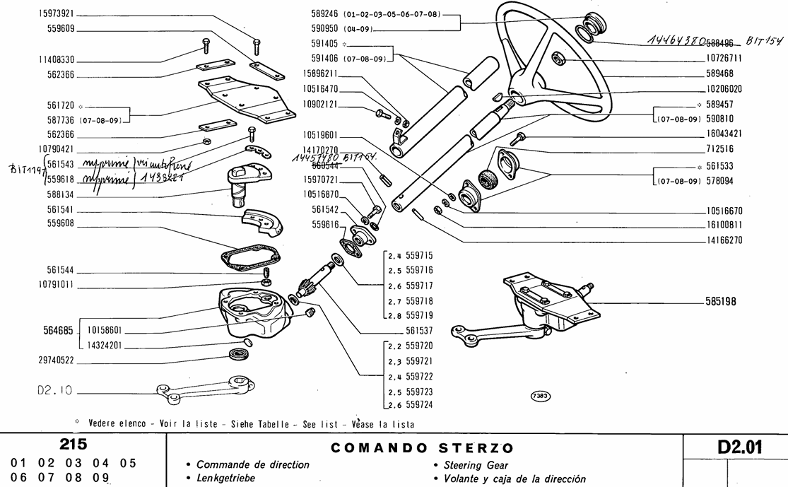

Est-ce compliqué de démonter le boîtier de direction ? J'ai une biellette de direction qui peut tomber si elle n'est pas bien maintenue apparemment la?

Bonjour Benoit,
Il faut toujours conserver les vieilles pièces.
Direction:
sur mon SOM 25, j'avais du jeu dans la direction. En fait çà venait de la biellette 37 de sortie du boitier.
Elle était très bien serrée sur l'arbre 30 mais avait du jeu. Donc j'ai démonté et en remontant j'ai intercalé un bout de lame de couteau de 0,8mm d'épaisseur et resserré et tout va très bien. 31 ,c'est le joint d'étanchéité.
Direction SOM 25_ 2025-08-31 072932.png (234.69 Kio) Vu 1730 fois
