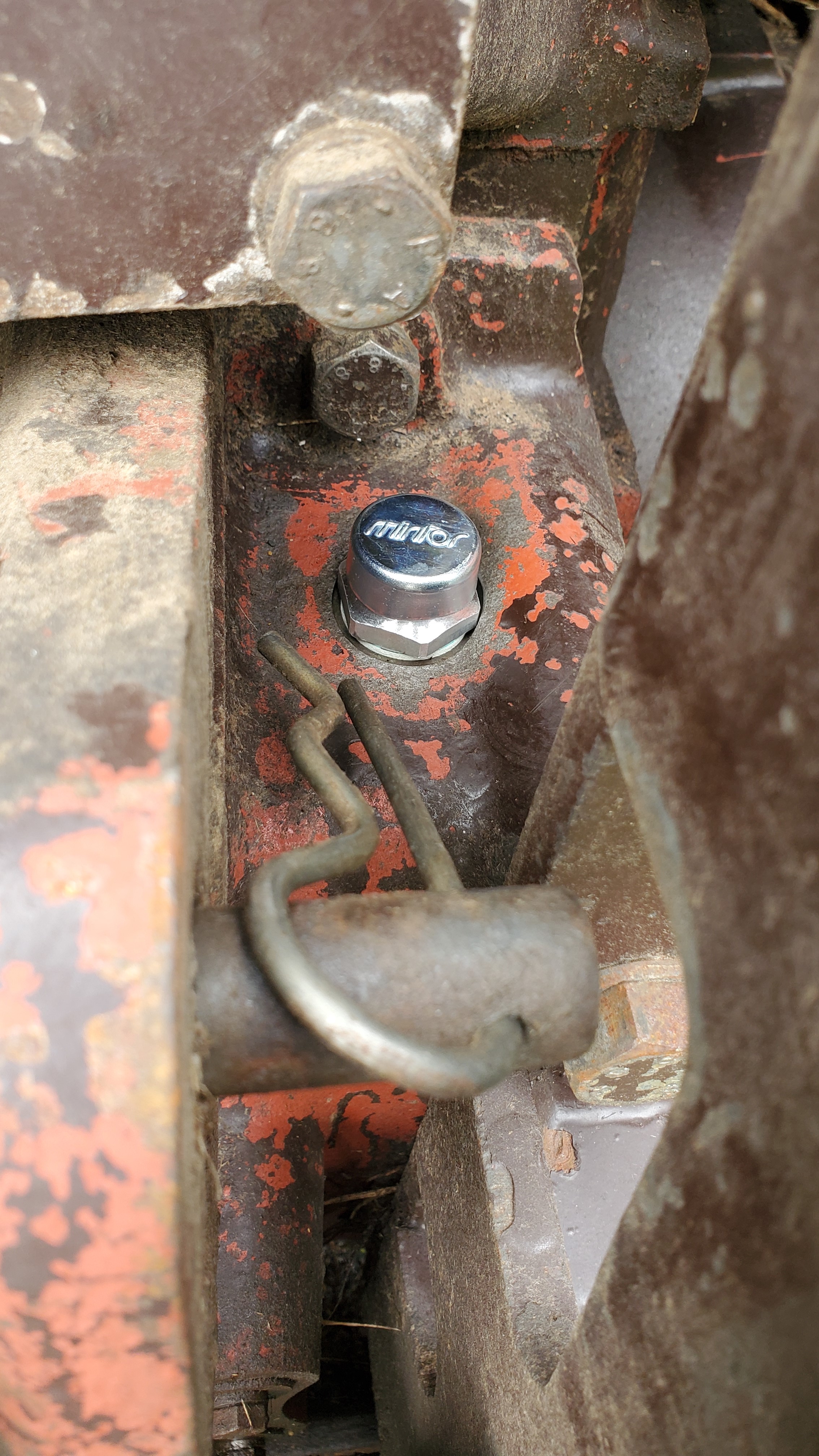

Au passage, le reniflard M22 mis à la place de la jauge. Le réservoir a été démonté et nettoyé (acétone + une grosse poignée d'écrous) et j'ai juste foutu un té et un robinet simple à la suite (faut que je fixe ça). Je vais surement essayer de rattraper le robinet d'origine, ça semble jouable.

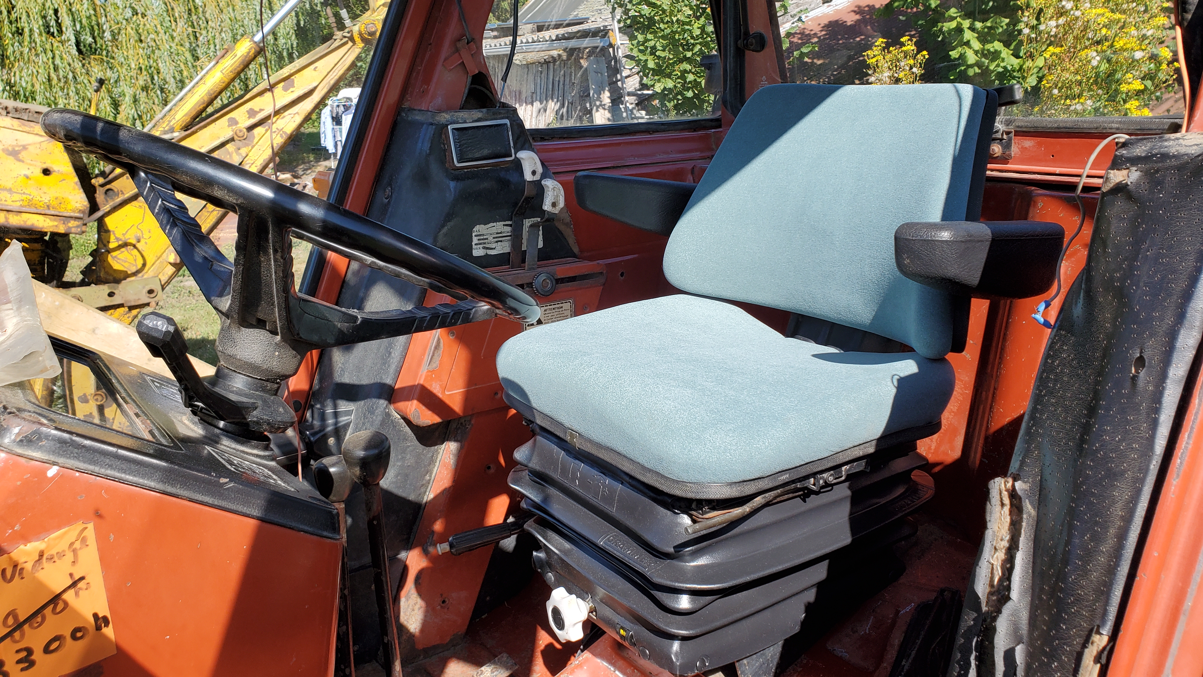

Et enfin le siège rénové et remonté (et le avant :mrgreen: ). J'ai pas changé la mousse, ça ira comme ça. Juste changé le tissus + un coup de Polytrol sur les plastiques.
Le ciel de toit sera pareil, je l'ai nettoyé, pas trop mal revenu mais trop abimé quand même.
