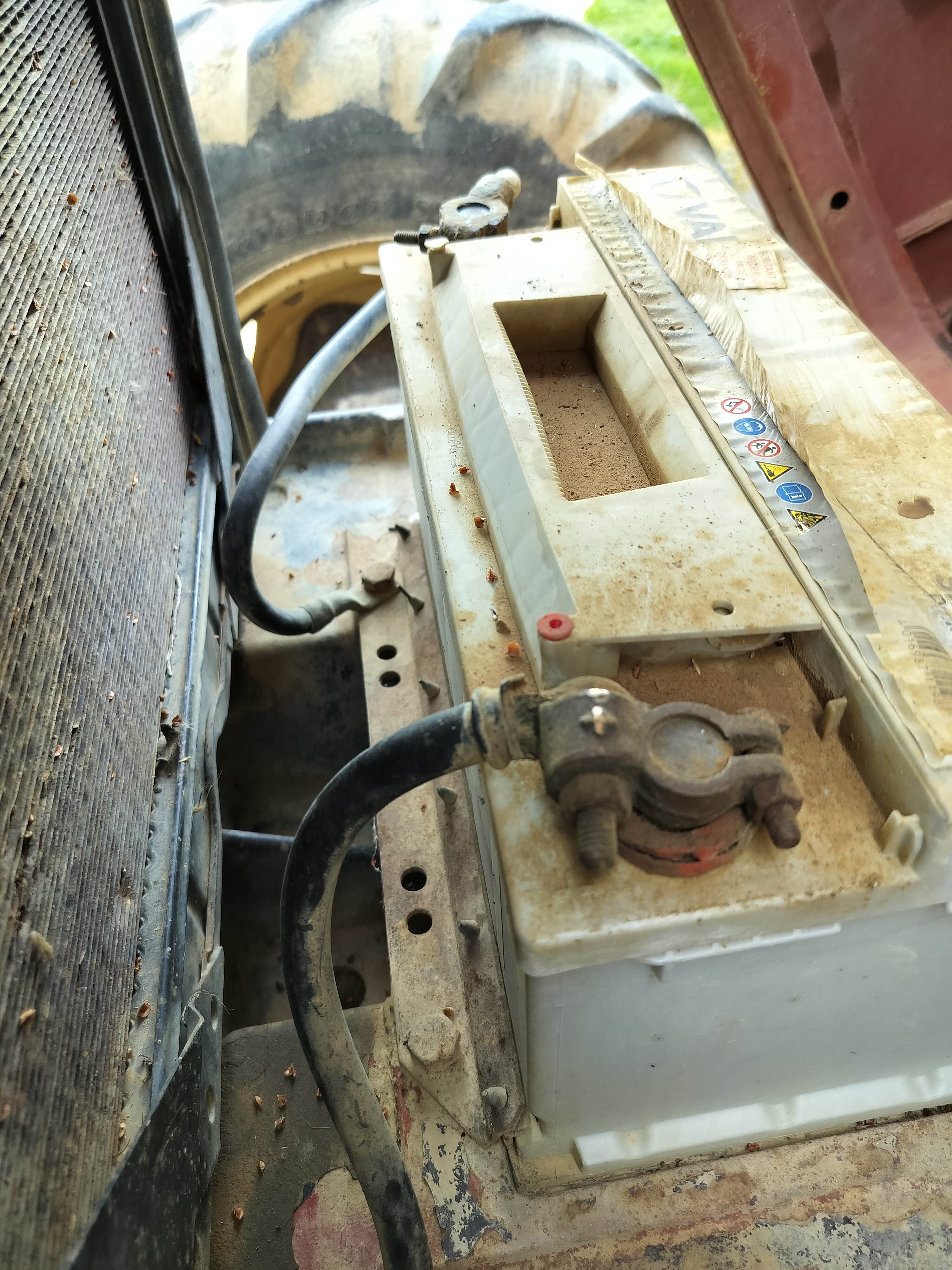

Bonjour j'ai mon 980 qui ne veut plus démarrer problème électrique pendant un temps me le fesait de temps en temps mais là plus rien démarreur récent me le fesait déjà avec l'ancien essayé avec une batterie avec des cables de démarrage sa change rien ,quand on mets le contact sa fonctionne mais voyant jauge à gasoil mais dès qu on tourne la clé un léger tic et plus rien. Les cosses nettoyées masse aussi capteur de pédale d'embrayage déjà shinté regardé les fusibles le faisceau en partit là je sèche besoins de conseilles merci.

bon j 'ai mis cable sur la borne - et sur le corps du démarreur il a démarreur démarré au quart de tour donc je pense revoir ma mise à la masse ou changer le cable de masse ?d'origine c'était pris oû?

oui du coup je pense soit le cable pourtant pas l'air mauvais où la tole du support de batterie qui fait plus masse ? mais je penche pour la deuxième hypothèse car j'ai le montage d'origine et sa fait pareil que celui qui passe par le coupe batterie tout les deux sont pris sur des vis sur la tôle du coffre à batterie .

Bonjour,un peu de nouvelle c'était belle est bien un problème de masse elle était prise sur la tôle du support de batterie je vais rallongé le cable est essayé de trouver où la branchée sur le bloc moteur ?
