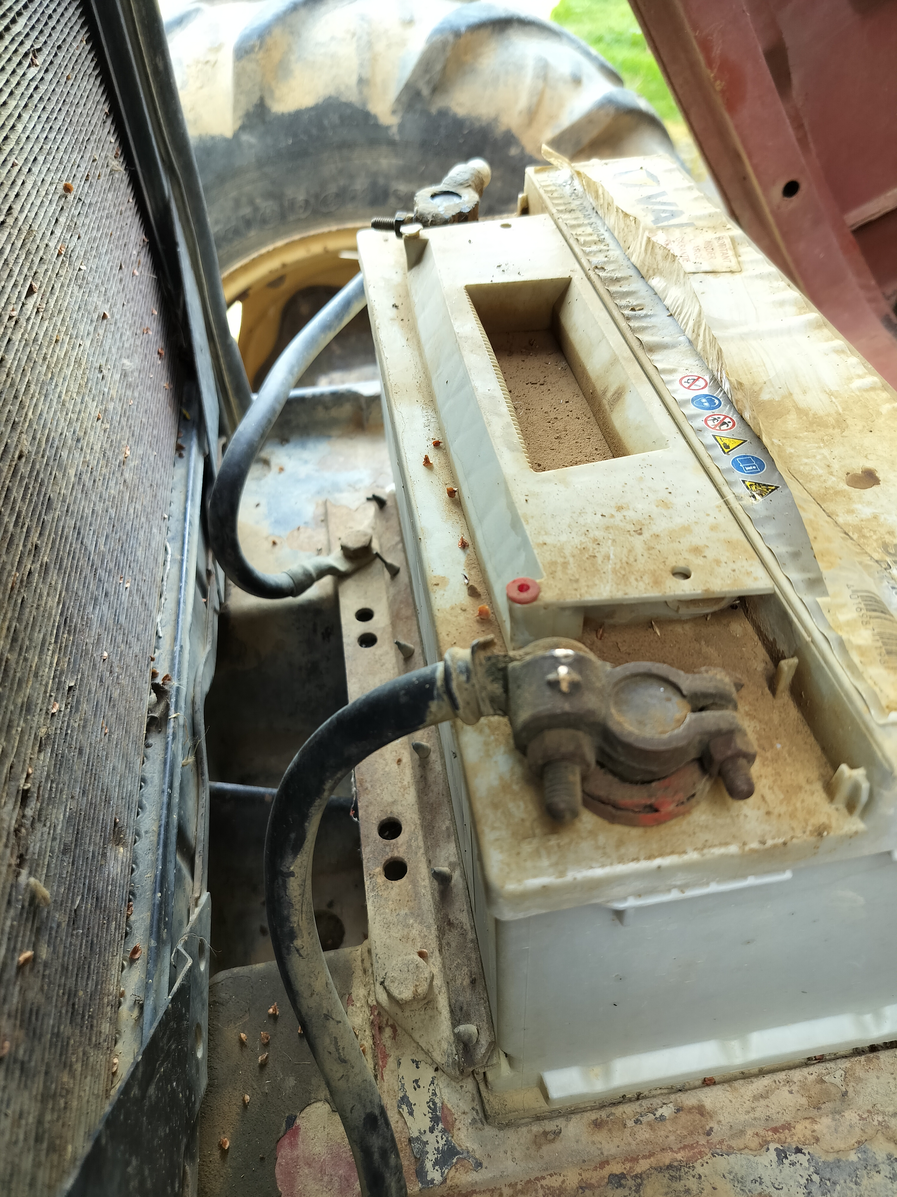

Bonjour j'ai mon 980 qui ne veut plus démarrer problème électrique pendant un temps me le fesait de temps en temps mais là plus rien démarreur récent me le fesait déjà avec l'ancien essayé avec une batterie avec des cables de démarrage sa change rien ,quand on mets le contact sa fonctionne mais voyant jauge à gasoil mais dès qu on tourne la clé un léger tic et plus rien. Les cosses nettoyées masse aussi capteur de pédale d'embrayage déjà shinté regardé les fusibles le faisceau en partit là je sèche besoins de conseilles merci.

plusieurs pannes possibles :
cosse de batterie ou cable de masse
sécurité de démarrage sur la pédale d'embrayage : quant tu débraye en mettant le contact le démarreur tourne ?
cela indique que quelqu'un à forcer avec la clé sans débrayer

non les cosses nettoyées masse aussi non le démarreur ne tourne pas et débrayé ou non sa change rien et les fils de la sécurité de la pédale sont déjà reliés ensembles.Je vois pas ou est le problème.

Bonjour, le fil d'excitation non alimenté ou/et mauvaise masse ( pour test: mettre un câble du - batterie au corps ou vis du démarreur).Si non contacteur de la clé défectueux( sale, oxydé...)

bon j 'ai mis cable sur la borne - et sur le corps du démarreur il a démarreur démarré au quart de tour donc je pense revoir ma mise à la masse ou changer le cable de masse ?d'origine c'était pris oû?

le cable de masse est pris sur le support de batterie
c'est pour cela que la premiere suggestion cable de masse ou cosse de batterie

oui du coup je pense soit le cable pourtant pas l'air mauvais où la tole du support de batterie qui fait plus masse ? mais je penche pour la deuxième hypothèse car j'ai le montage d'origine et sa fait pareil que celui qui passe par le coupe batterie tout les deux sont pris sur des vis sur la tôle du coffre à batterie .

Normalement la masse se fait par la vis visée dans le berceau. Mais si tu as un coupe-circuit, tu as raison il faut tout revoir avec des serrages francs et propres.

Bonjour,un peu de nouvelle c'était belle est bien un problème de masse elle était prise sur la tôle du support de batterie je vais rallongé le cable est essayé de trouver où la branchée sur le bloc moteur ?

En principe il y a un perçage taraudé de 10 sur le berceau, non loin de la batterie.
