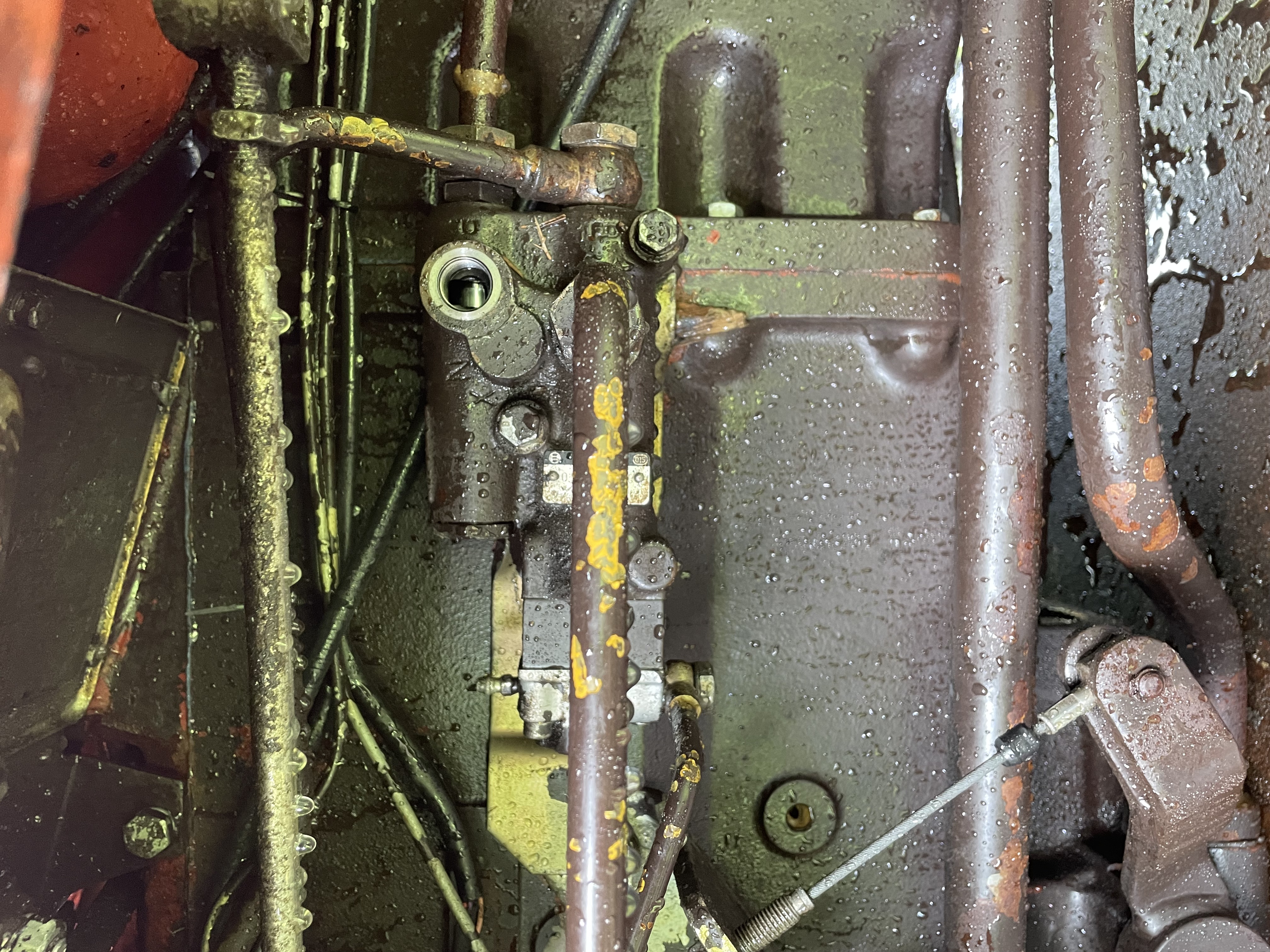

J'étais en train de passer l'épareuse, quand une grosse fuite est survenue tout d'un coup (pas de fuite à ce niveau la avant).
Tellement grosse que le temps que je rentre, j'ai quasiment vidé le pont AR.
J'ai enlevé la roue, démonté de tuyau. Je ne vois rien ! Seule explication, le joint en cuivre qui ne faisait plus étanchéité ? Tout d'un coup ? c'est très bizarre. ... Il n'est pas abimé et je ne vois rien d'anormal une fois démonté. Avez vous une explication ? est ce du à l'épareuse derrière et de mon réglage de relevage, qui a forcé inutilement et a déclenché une fuite ?
Sur la photo, l'endroit de la fuite (rouge), montage équivalent (bleu), et sortie sous pression de l'huile (jaune).
Merci à vous

Re: fiat 82 94 : grosse fuite distributeur
tu devrais le remplacer par un flexible
c'est peut etre une olive un tuyau de felé ext
c'est en effet une olive en bout mais après avoir bien nettoyé je ne vois vraiment vraiment rien.
Est ce qu'avec la pression ca a fait décaler le joint ? c'était pourtant bien serré... curieux parce que ca avait une sacrée pression quand ca fuyait... rien avoir avec une quelconque pression avec le relevage à ton avis ? tu penses que c'est juste de l'usure ?

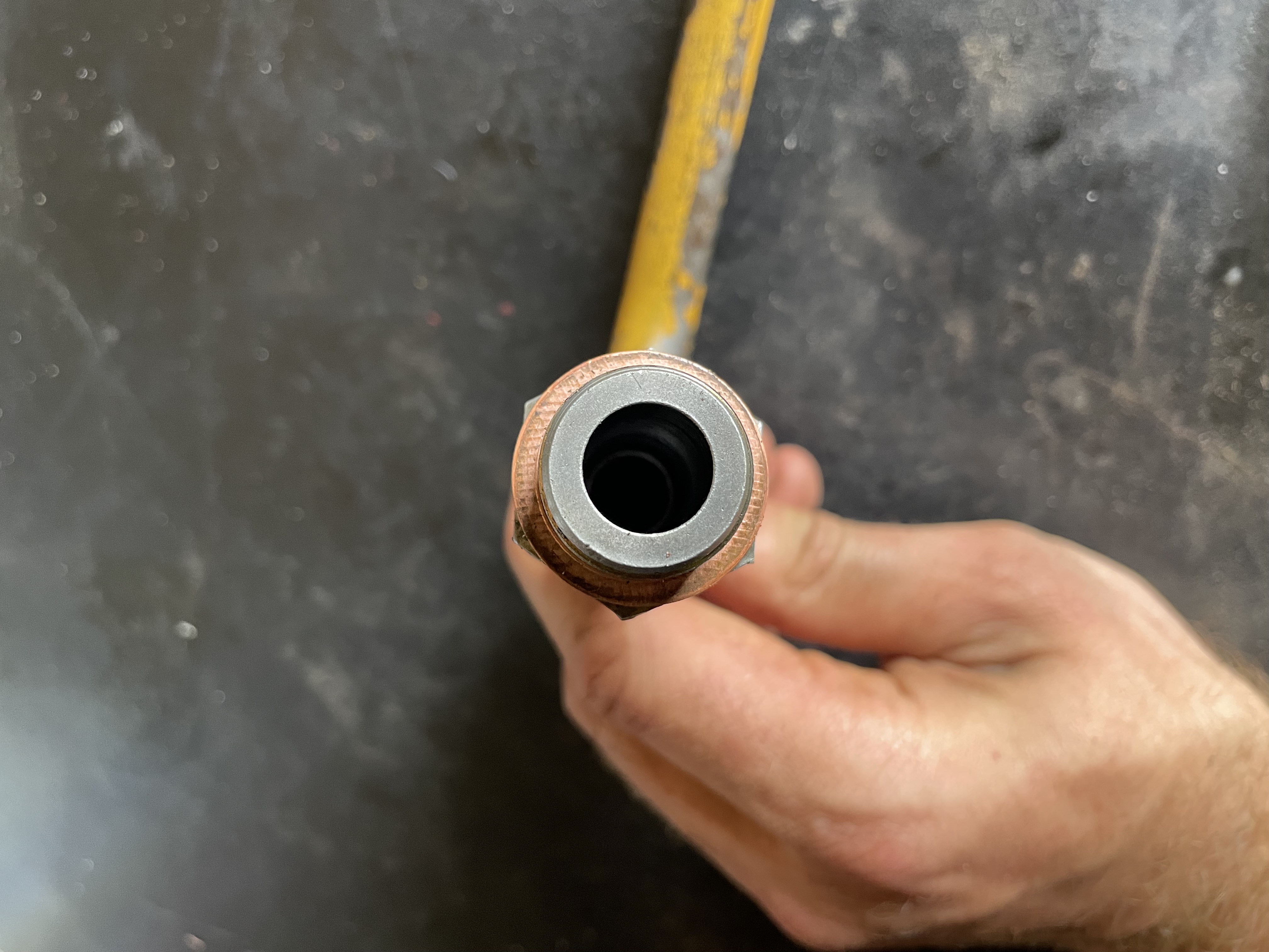

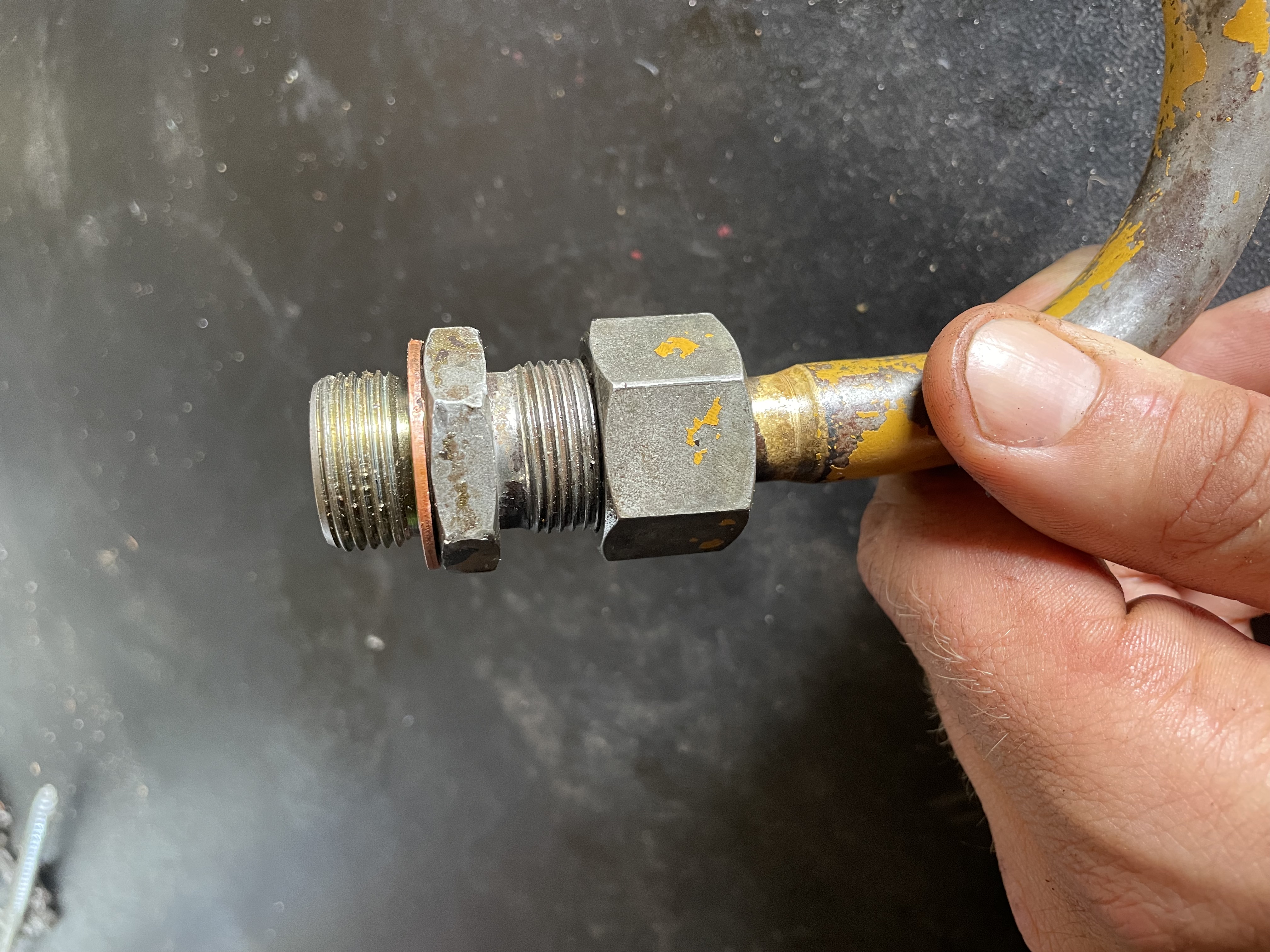

Ci joint qq photos encore car j'essaye de comprendre pour éviter quand même que ca recommence ...
La flèche rouge par la ou ca sortait.
L'olive n'est pourtant pas abimée. Avant de démonter, j'ai essayé de resserrer mais je n'ai pas pu. peut être que le boulon était grippé.. et puis alors tout d'un coup et avec une pression très forte ! (en 20 minutes j'ai vidé le pont AR)...
et oui je m'en doutait c'est bien le cône qui est fêlé , donc soit tu le remplace par un tuyau neuf ou alors par un flexible
