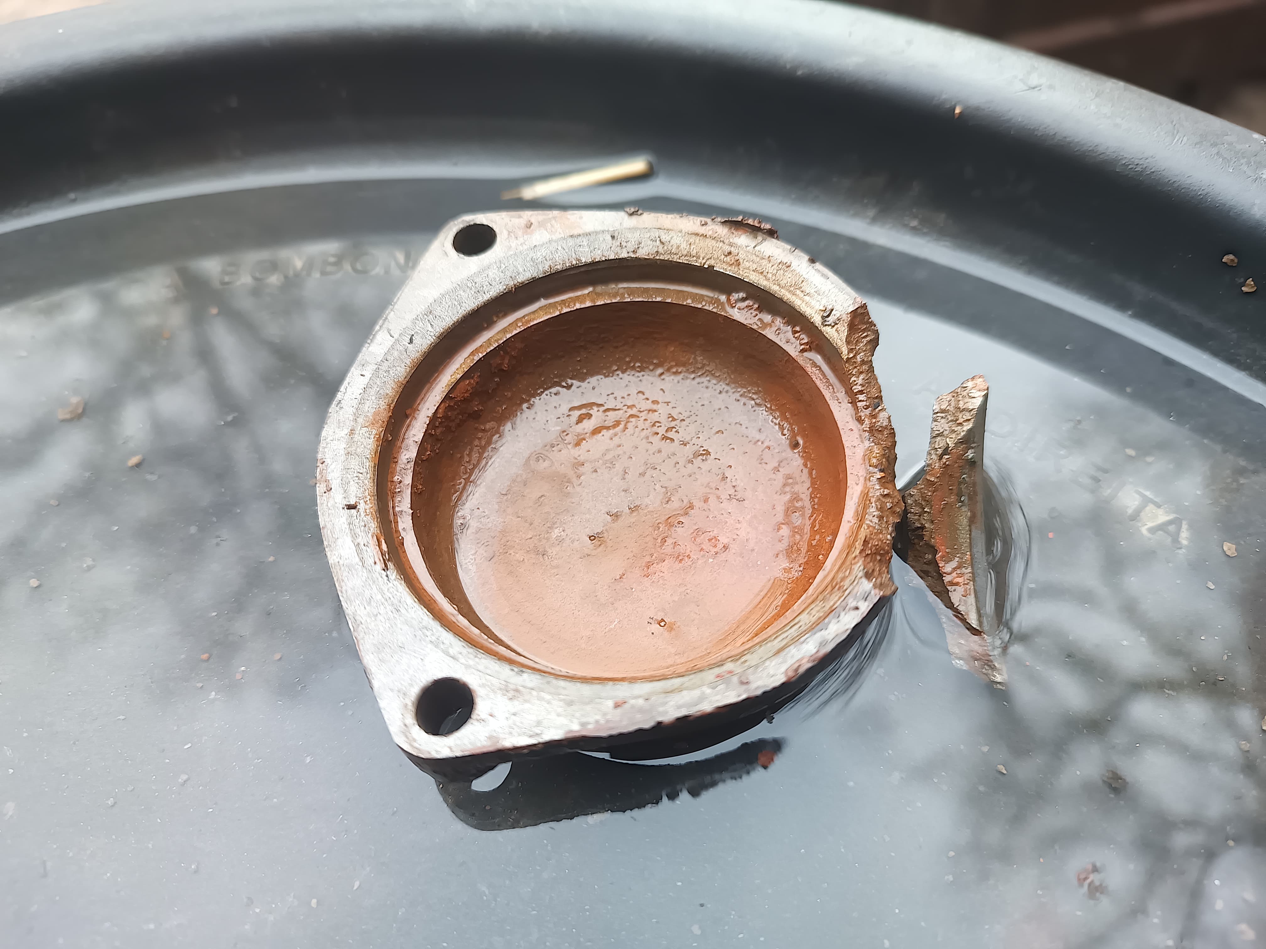

Bon c'est la mer...
J'ai joué et j'ai perdu
Le froid a fait péter cette pièce. En espérant que je n'ai pas créer de fissure ailleurs. Est ce que je peux trouver la pièce d'occasion?
C'est la cloque de l'échangeur coté droit = cabine
J'ai un plan B qui est de souder avec des baguettes fonte et de faire redonner un coup de tour pour refaire la surface de portée des joints toriques
Je dois absolument repartir au plus vite

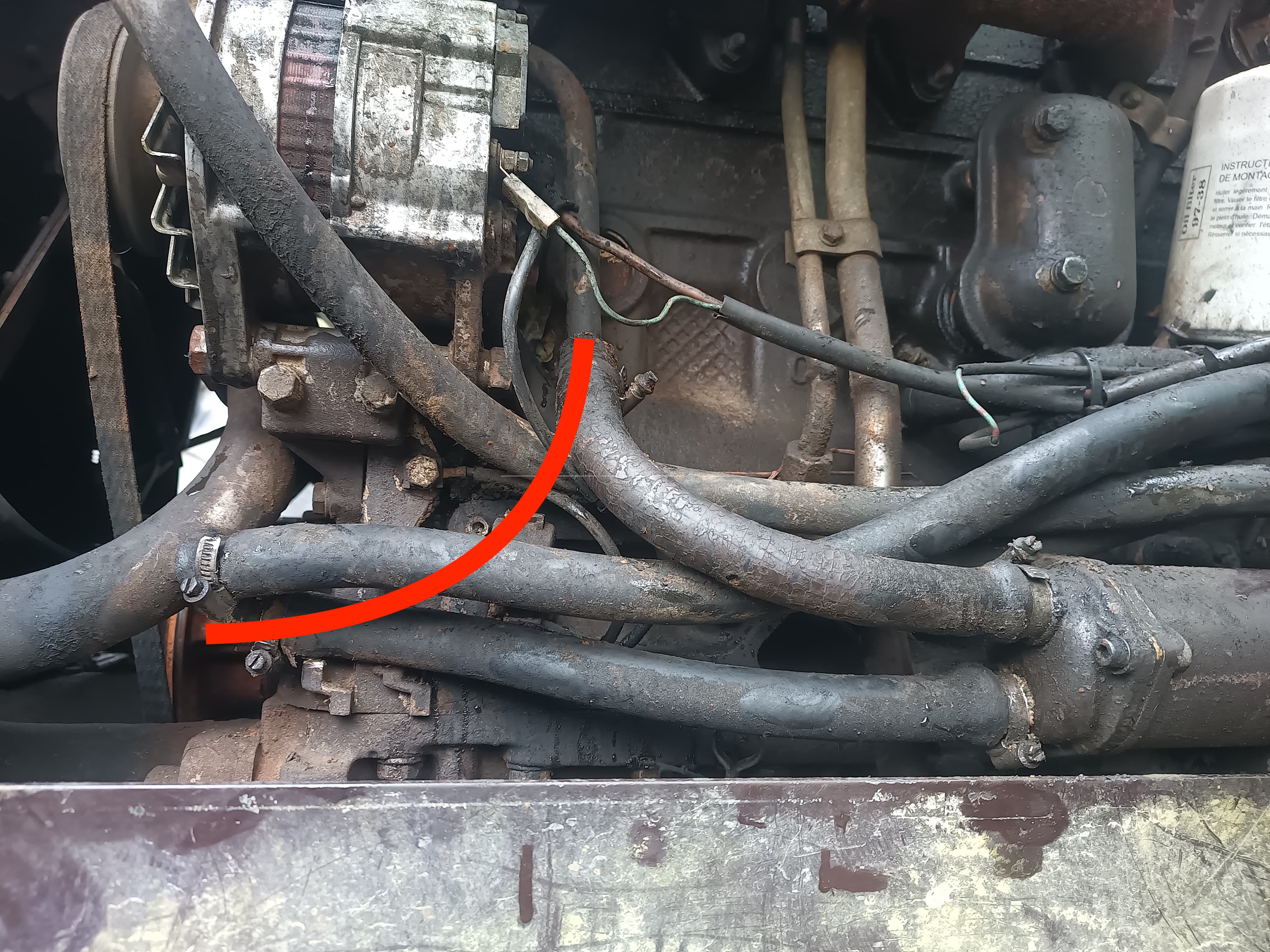

Est ce que si je fais ce by-pass comme indiqué en rouge ça fonctionne?
J'ai pas du tout besoin du chauffage dans la cabine
merci pour votre aide

Re: pompe à eau 85 90
En effet, ce dispositif n' existait pas avant et pas toujours présent.
