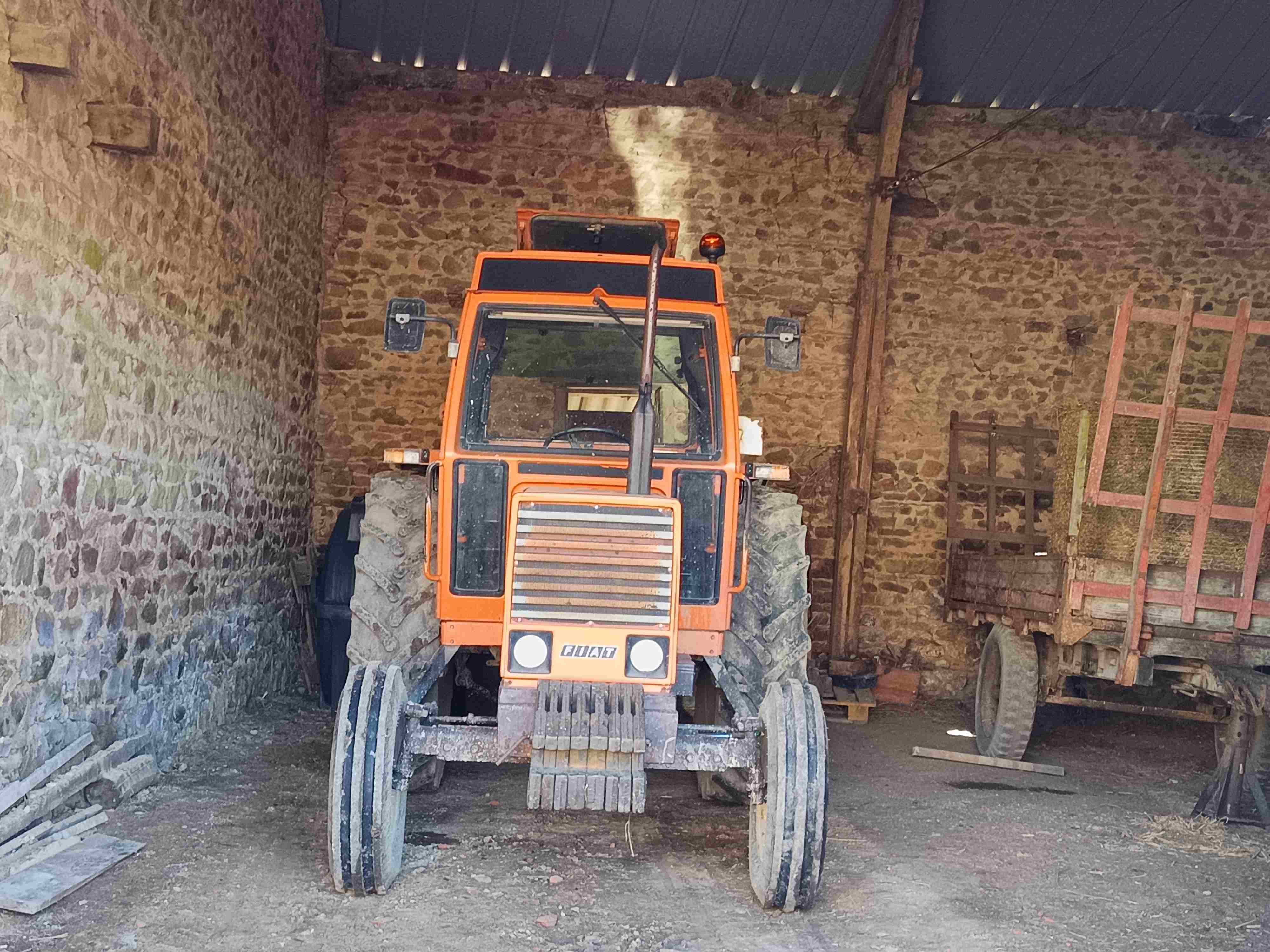

Bonjour à tous , j'ai un fiat L 85 de 1998 depuis 24 ans et je suis en train d'acheter un 680 h de 1981 qui à un distributeur simple effet et je voulait savoir comment en mettre un deuxième en double effet.

une photo du tracteur il faudrait pour te répondre frein hydraulique de remorque à main (a coté du distributeur)
ou à pied ?

Frein de remorque a main

dans ce cas il s'agit de distributeur SALAMI il faudrait que tu prennes un distributeur central double effet
il faut déposer le distributeur et le frein de remorque pour le mettre en place
tu ouvres un nouveau sujet dans mécanique

bonjour voila des photos du tracteur

voila le distributeur , dessous sur le simple effet il y a un bouchon pour mettre un autre flexible et le passer en double effet ?
Messages : 10281
Re: Présentation
tres beau 680 H rare avec une carrosserie aussi propre :amen:
pour le distributeur c'est comme je t'ai indiqué il s'agit de la marque SALAMI le bloc distributeur est le meme en simple ou double effet ( présence du bouchon) par contre le tiroir est différent
avec un peu de chance tu peux trouver dans une casse un bloc avec deux distributeurs + la valve de freinage
par contre les 780 et 880 avait d'origine un double effet non empilable
