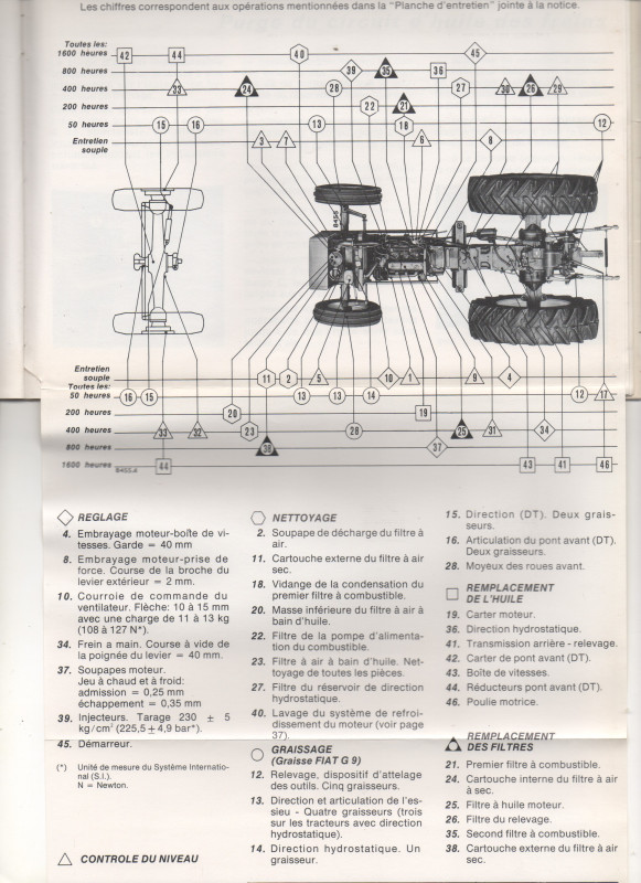

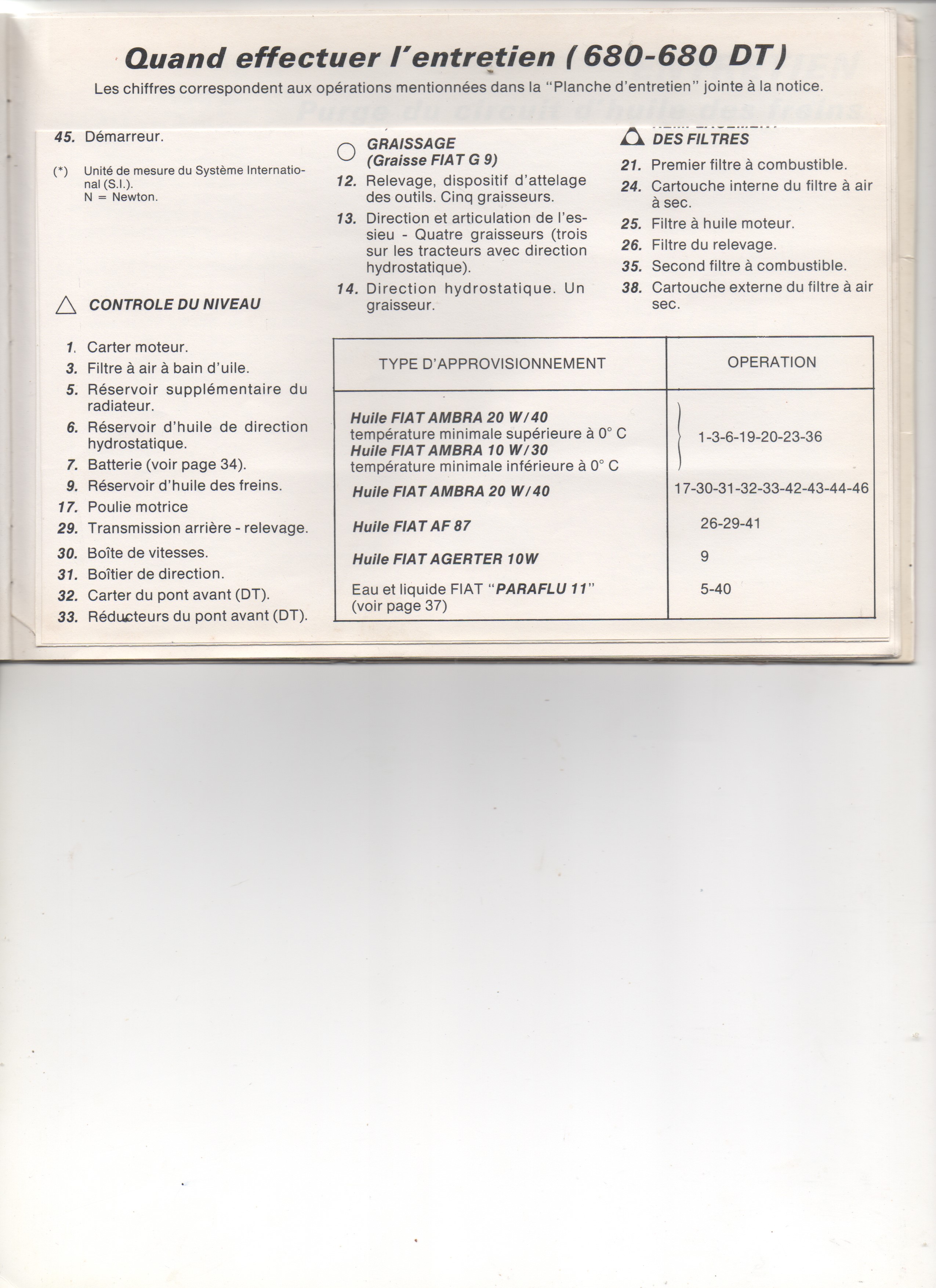

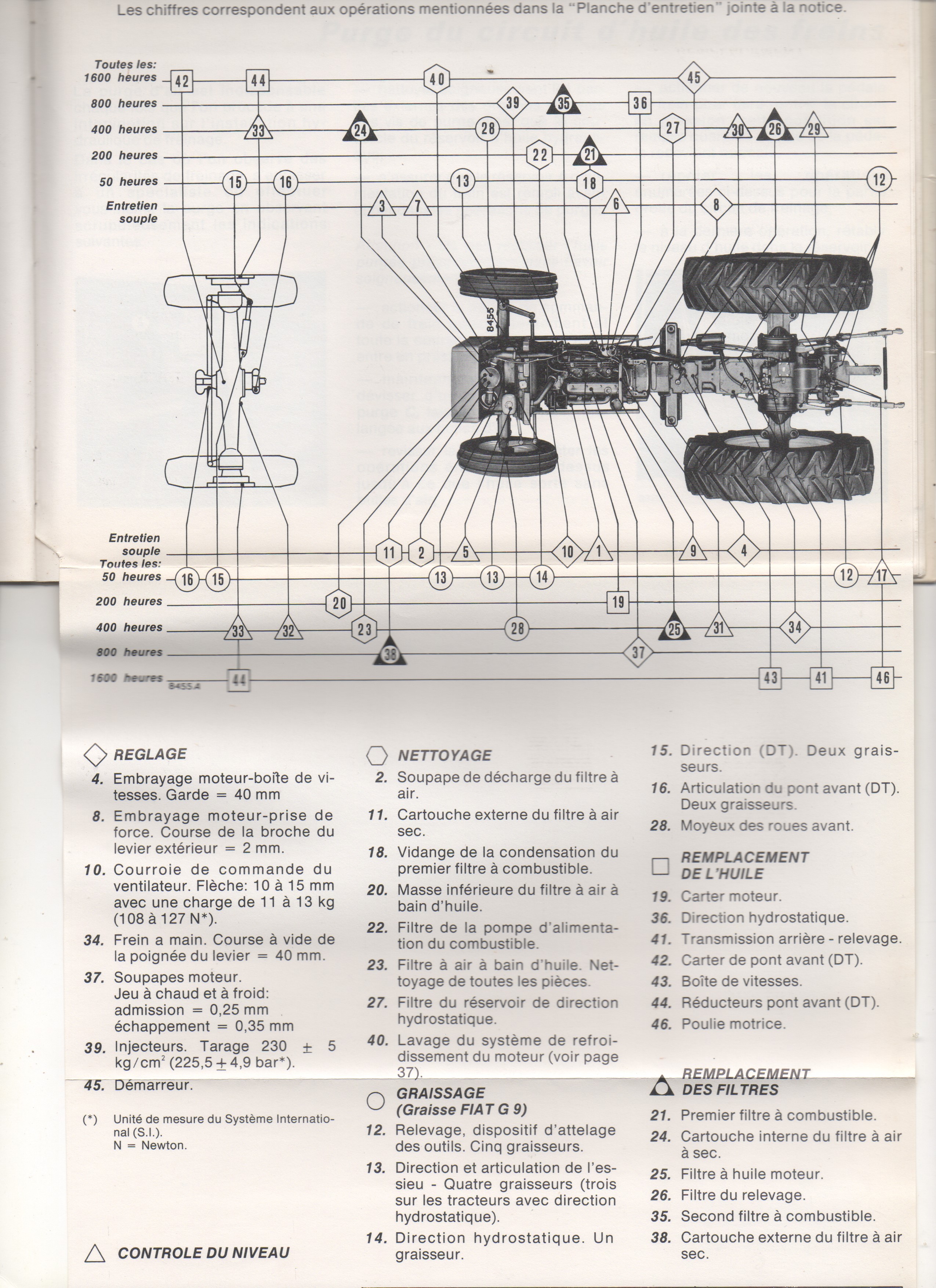

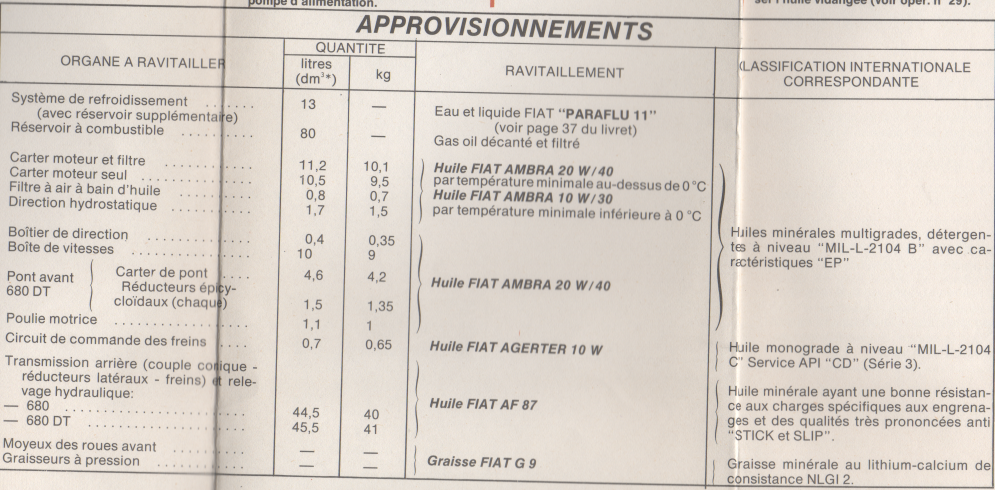

Salut KIKI,
voici les recommandations du livret d'entretien du 680. E n fait actuellement, moteur de la 15w40 et pont bv rel, de la multifonctionnelle freins immergés (genre BF 16).
ATTENTION: tu vidanges par tous les bouchons, bien sûr, par contre pour le plein , ne pas oublier la BV: remplissage séparé (il y en a qui s'en souviennent!) de celui du pont.

Merci Jean Claude pour ta réponse,
En ce qui concerne l'huile de direction et l'huile pour les freins laquelle utiliser?
- Messages : 10075
- x 223
Re: Fiat 680H
le constructeur préconisait de l'huile moteur pour la direction
pour l'huile de commande de freins IMPERATIVEMENT de l'huile minérale : la SAE 10,HP,LHM
un petit conseil le filtre hydraulique a un clapet en bout personnellement je le colle
