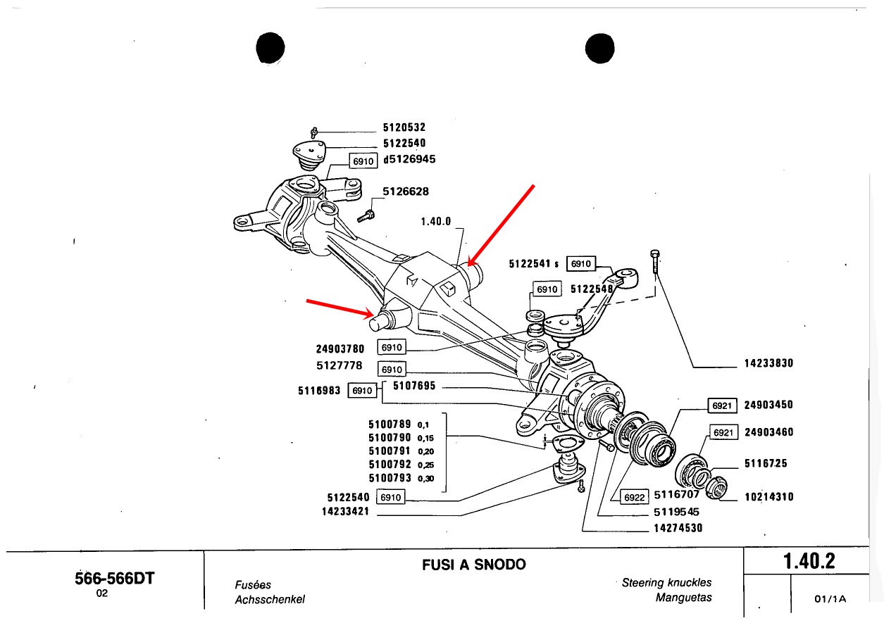

regarde l'état du roulement et de son support de roulement de l'arbre ci il n'a pas de jeu , et tu lève l'avant du moteur au niveau du porte masse et tu regarde bien au niveau du balancier du pont avant a la partie avant et arrière ci pad trop de jeu important
Autrement ci les circlips ne tienne pas en place , ma méthode est de mettre un collier serflex derrière le circlips et ça ne bouge plus après :super:

dans un premier temps HERVE tu prends une burette d'huile (ou de la graisse liquide en bombe) et
tu pulvérises le palier du milieu de l'arbre de transmission
ensuite tu graisses bien en soulevant l'avant les bagues de l'articulation du pont avant
