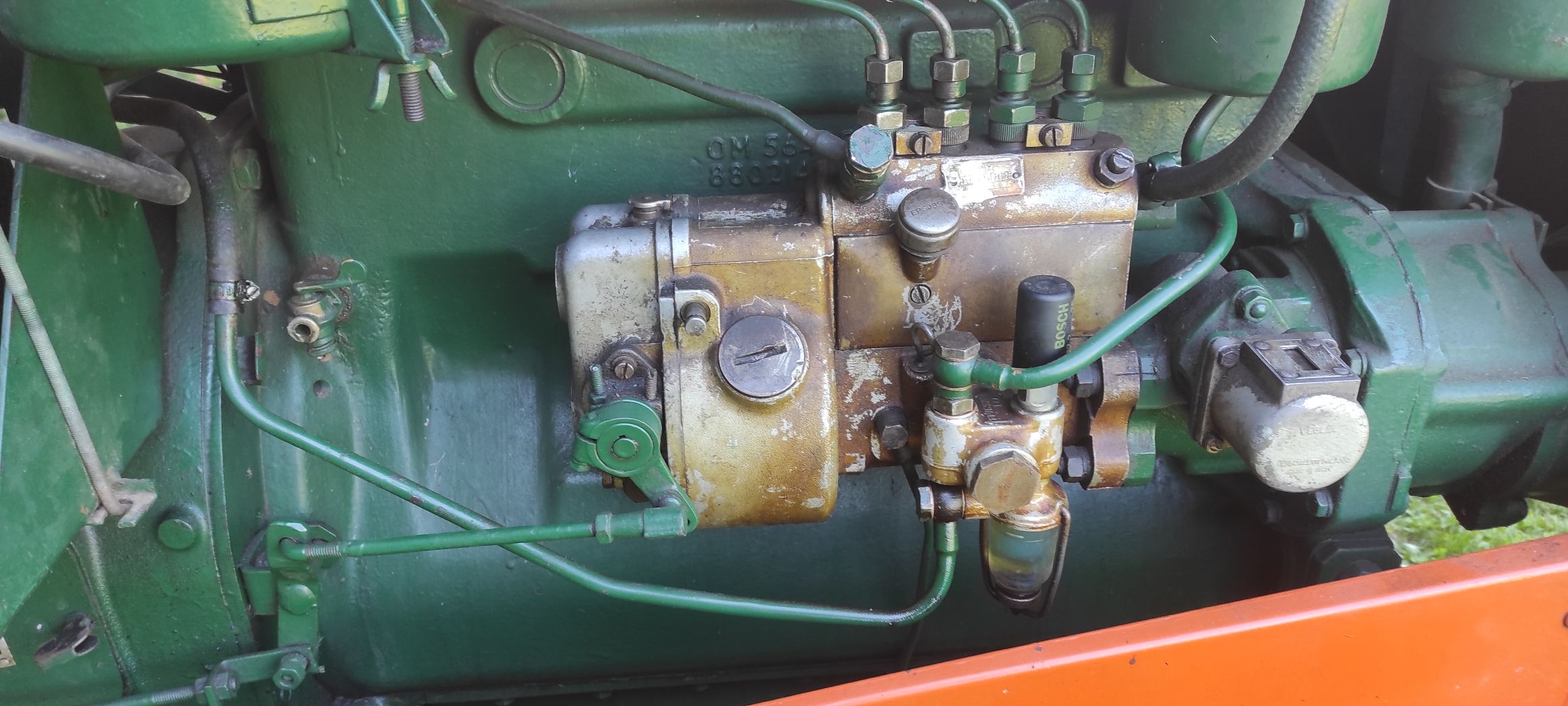

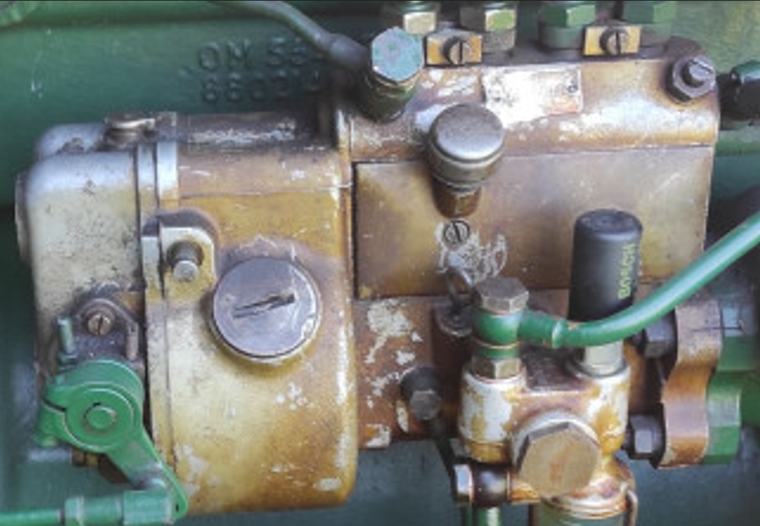

Je suis un "ancien" et fait mon apprentissage sur injection SOMECA la pompe OM que je vois sur la photos est du SOM 40 A. Après je connais pas l'historique de ton tracteur ;) Moteur pas d'origine?

Ta pompe Bosch:

C'est bien cela, sauf que les premières photos c'est pompe OM Bosch et le H c'est bien une Sigma.
Le B, c'est aussi une OM Bosch.
L'OM Bosch a un régulateur à masselottes.
La Sigma a un régulateur à billes ( plus sensibles)
