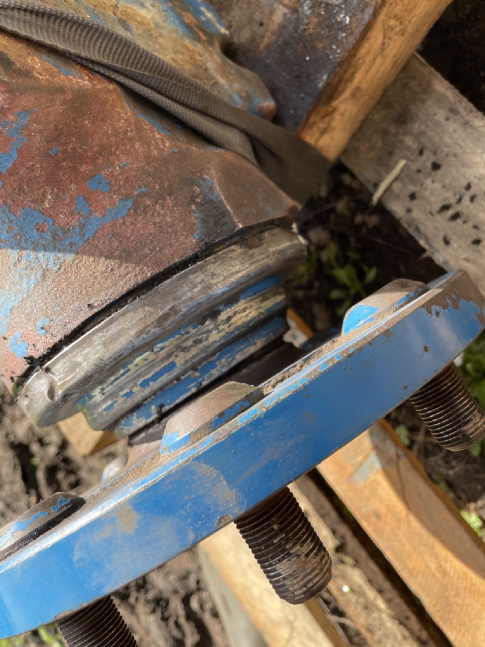

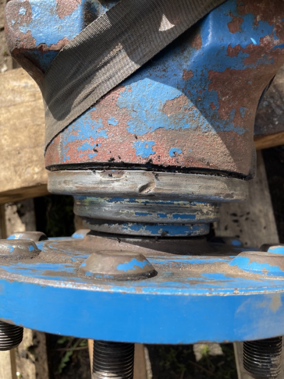

J'ai re essayé ce matin avec une autre méthode, ca tient vraiment vraiment bien.
Est ce que les encoches ne gênent pas ? dois je les taper au burin pour les faire revenir et éviter de gêner ?
Sinon je ne vois rien d'autre qui coince.

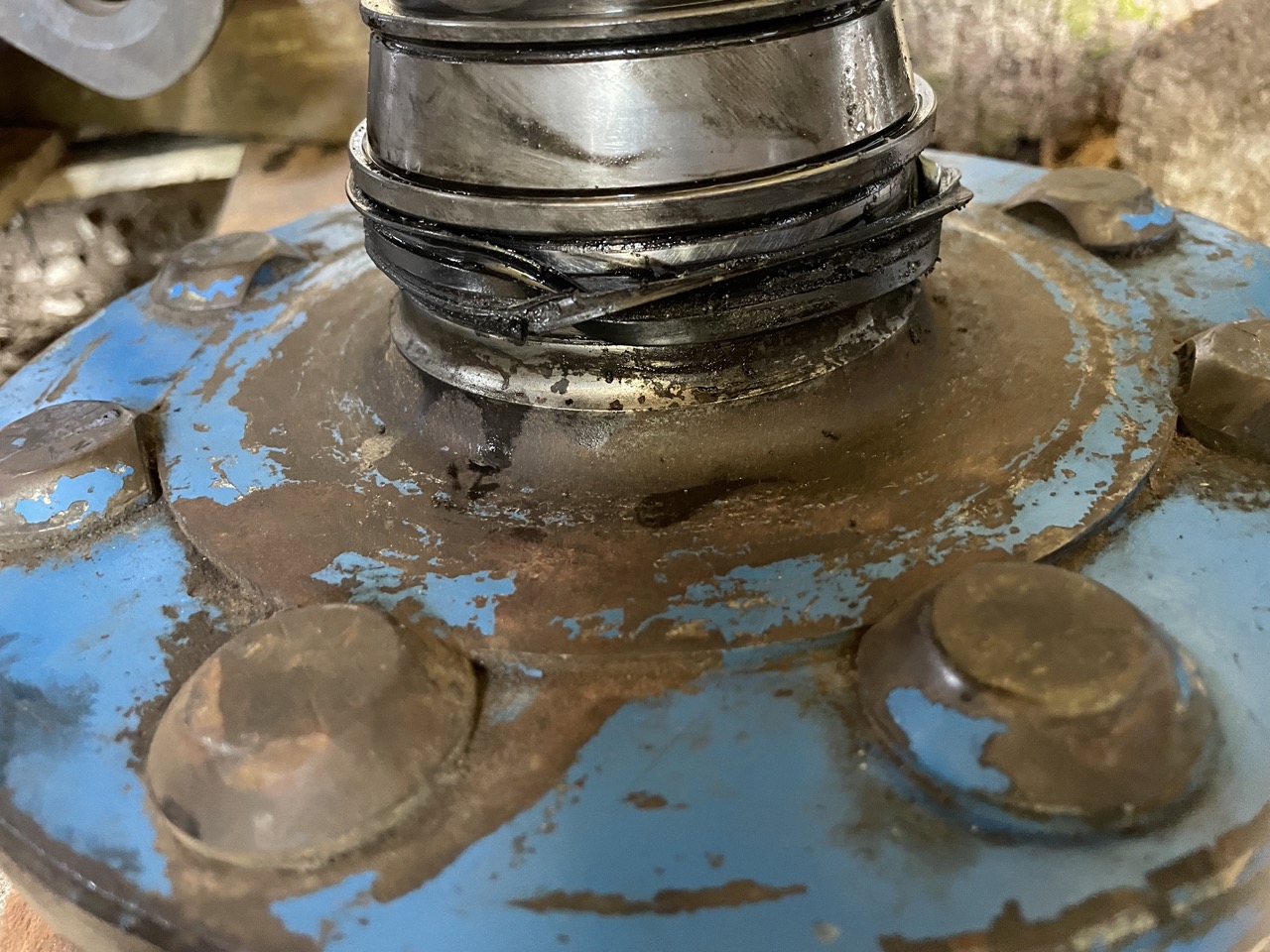

C'est bon j'ai réussi.
J'ai sortie l'arbre de la trompette.
Le roulement est mort, il est tombé en morceaux quand j'ai sorti l'arbre. Je n'arrive pas à savoir si la fuite vient de la, ou si s'est en le sortant que je l'ai cassé.
Ci joint les photos :
Le joint est mort et le roulement aussi.
est ce que la partie grise a l'extrémité doit sortir aussi ? Elle ne vient pas celle la

sur beaucoup de marques de tracteurs le roulement se démolit en sortant l'arbre de roue

Salut jj
Ok tu me rassures. J'ai cru que j'avais fait une boulette en sortant l'arbre de la trompette.
Pour la partie grise à l'extrémité, il faut aussi la sortir ? ou la changer ? Ou c'est pas nécessaire ?
Pour la partie du roulement qui est encore à sa place, par ou ca se sort ? Par l'intérieur de la trompette ou par l'extérieur ? (d'ailleurs, par ou je vais mettre le nouveau roulement aussi).

oui il faut enlevé le joint repère 12 qui reste en grande partie sur la trompette et un morceau sur l'arbre
et la cage inférieur du roulement repère 11 qui est resté sur l'arbre et la cage extérieur repère 6 qui est dans la trompette
La cuvette extérieur sort de la trompette vers l'extérieur
