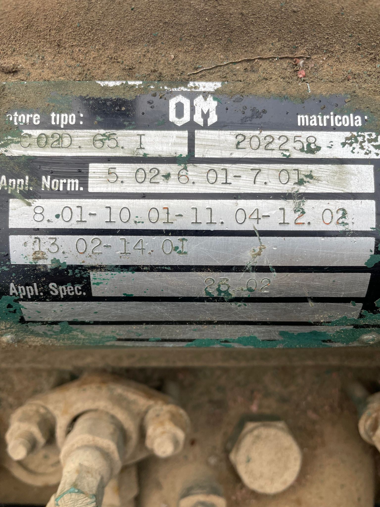

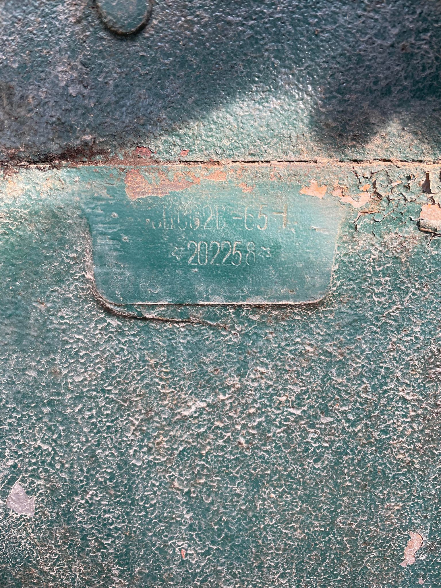

Je viens d'acquérir un Someca 511 avec un moteur identifié C02D-65.I (cf photo)
Mais je ne trouve aucune information sur ce moteur, est-il d'origine ou provient t'il d'un autre tracteur ?
je vous remercie :)
Re: Identification tracteur C02D.65
normalement le 511 avait (d'origine) le moteur OM CO 2D 45
le 612 : OM CO 2D 60 le 615 idem au 511 le 715 CO 2D 70
il est possible qu'il s'agit d'un moteur industriel ?

En continuant mes recherches, à priori le moteur C02D.65-I proviendrait de la moissonneuse batteuse Someca M100.
C'est possible selon vous ? Qu'entendez-vous par "moteur industriel" ?
Merci pour vos réponses :)
je peux me tromper mais la M100 avait le moteur du 800/850 OM CO3I c'est à dire course de 130 cylindrée
4940 cm3
un moteur industriel a les memes caractéristiques mais avec par exemple une injection différente
des carters différents ext
sur un moteur FIAT industriel en 4 cylindres certains n'avaient pas les masses contre-rotatives et automatiquement le carter d'huile différent
mais dans ton cas si le moteur tourne bien cela ne doit pas poser de problème à moins d'avoir une injection avec régulateur mini/maxi AU LIEU DE TOUS R2GIMES

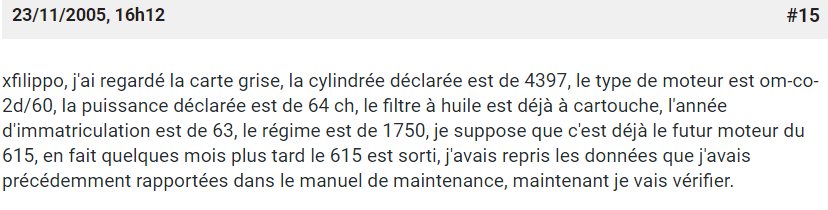

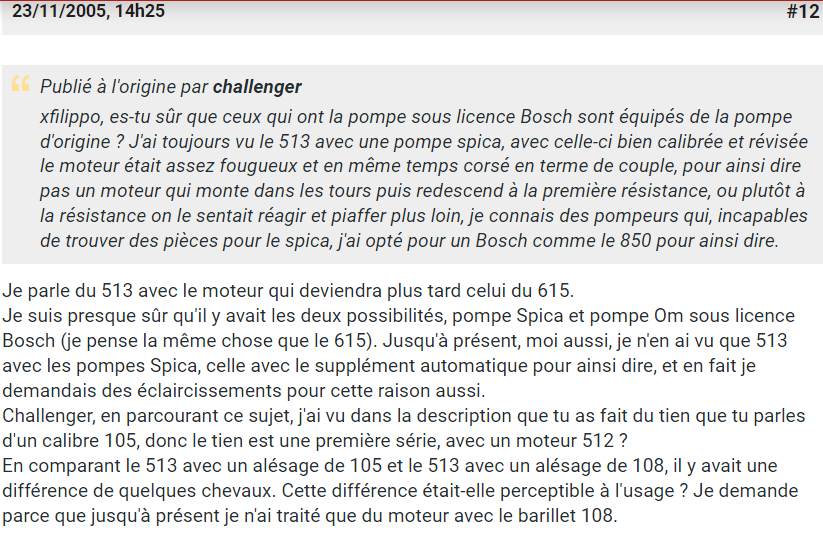

Ils l'ont écris ici, l'OM 513:
https://www.forum-macchine.it/forum/lav ... 0-om-513-r
OM 513 R_PIC00136.JPG (176 Kio) Vu 5440 fois
https://www.forum-macchine.it/forum/lav ... rattori-om
OM 513-3 moteurs_2024-02-12 223049.png (45.42 Kio) Vu 5459 fois
