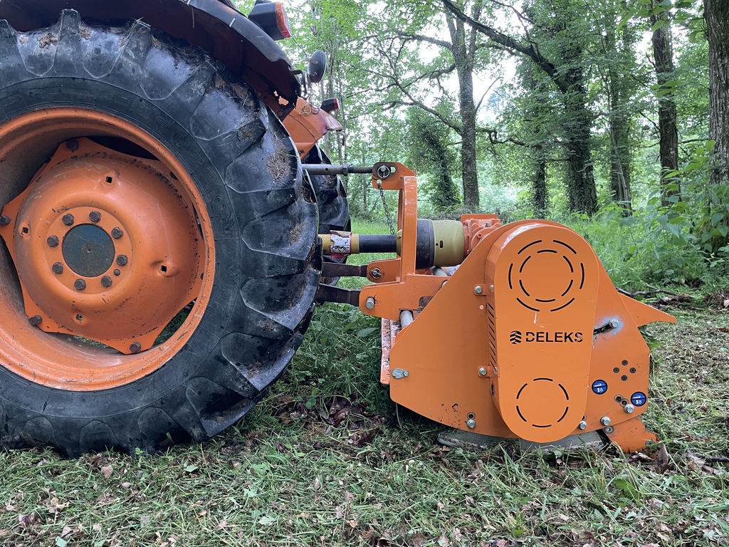

voici mes retours d'amateur-débutant :)
les couteaux demandent moins de puissance pour les travaux légers-moyens d'entretien, ils sont plus bruyant à vide mais plus "souples"
il broient l’herbe en brindilles plus longues et plus orienté dans le sens d’avancement, c’est un peu plus agréable à ramasser avec mon copain le râteau :-/
Les couteaux ne bronchent pas trop quand ils croisent des branchages mais ils n'ont pas d'effet d'entrainement dans la caisse, ça m'est arrivé que la branche soit entrainée, mais pas broyée.
Les marteaux broient plus efficacement le bois, ils le déchiquettent, ils ont par ailleurs un effet d'entrainement, tout ce qui leur passe sous la dent est broyé, et bien
La lame (?) (tôle plié) qui racle le rouleau palpeur ne tient pas en place, j'ai perdu un écrou d'un côté et, bien évidement en le trainant au sol, je l'ai bien tordu, sauf dans de l'herbe à mulcher, je ne vois pas trop à quoi ça peut servir, je l'ai, pour l'instant, enlevé.
En définitive voici quelques commentaires sur le broyeur deleks :
Ça reste probablement que du milieu de gamme = solidité, rigidité, épaisseur des tôles
Le cardan livré et la boite est gravé comme made in italy, ça respire la qualité.
L’axe (qui tourne) à vide, tourne bien, sans balourd ni vibration, mais en travail,
le déflecteur à trop de jeu sur son axe et vibre énormément, c’est la source majeure de bruit, ces vibrations ne sont pas de bon augure pour sa longévité, je vais, peut-être, tenter de le fermer et y entre caler du caoutchouc
La peinture n’est en rien qualitative, il n’y pas de sous-couche/primer, en plein d’endroits elle s’écaille.
Les systèmes de fixations boulonnées arrière ne sont pas à la hauteur
Assurément le moins fiable est l’ensemble de vis tête fraisée qui fixent les paliers x du rouleau palpeur.
Il n’y a que 3 position pour le rouleau palpeur.
Ces ensembles boulonnés ont tendance à se desserrer, les contre écrou en tôle que j’ai rajoutée ne sont pas assez costauds, je vais voir ce que ça donne avec les écrous bas que je viens de rajouter.
Je soupçonne que je vais devoir passer par la case frein-filet, mais je crains les démontages ultérieurs.
Au 3eme point les axes d’attelage doubles tiennent en place avec des goupilles beta, nullissimes, trop de jeu, je vais les remplacer par des goupilles clips et rapprocher les trous traversant.
Il n’y a que 3 position pour le rouleau palpeur mais que 2 aux sabots.
Criters a déjà mentionné la totale absence d’info, mode emploi, schéma,
On en a pour son argent ? peut-être
Deleks doit fabriquer dans l’europe de l’est, une partie doit être assemblé en Italie
Leur personnel est sympa mais pas trop du métier ou le panorama est trop vaste pour qu’ils puissent être de bon conseil, tant pis pour les vendeurs locaux de matos agri, ils n’auraient qu’à être plus sympas même avec les bricolos du dimanche, je peux comprendre que ça soit + grisant de vendre aux agriculteurs et que les gugusses comme moi ne sont pas trop clair dans leur tête et dans leur propos.
Heureusement qu’il y a (encore) des réseaux d’être-aide.
Il y a mieux que Deleks? je le crois bien, mais les tarifs ne sont plus les mêmes. La livraison fait pour moi toute (presque) la différence.
Vive fiatagri et merci à ceux qui le font vivre et qui l’administrent

bonjour Maxsol, dommage que tu es ces petits déboires sur ton broyeur , sur le mien comme toi , la peinture est très médiocre , comme tu dit il n'y a pas d'apprêt et la peinture cloque et ce barre par endroit , pourtant le mien je le "bichonne" lavé après usage , graissé, et je pulvérise un mélange huile-gazole , mais rien n'y fait.
la plaque de raclage au dessus du rouleau palpeur je ne l'ai virée depuis le début elle ne sert à rien .
les goupilles béta fournies avec sont nulles , j'en ai mis d'autres du commerce bien plus rigide et c'est bon .
effectivement il y a trois trous de réglage pour le palpeur et que deux pour les patins alors pourquoi ?????????????
sinon j'en suis super content , c'est sur ce n'est pas du "desvoys" , mais au boulot j'ai l'occasion de faire des réparations sur ces outils assez souvent et toutes marques confondues " berti , agram , desvoys, allpego, et autres " et bien le deleks n'a pas à rougir plus que ça , après c'est sur qu'un gars qui fait vraiment de l'intensif il lui faudra plus un modèle pro.
si je devais faire cet achat aujourd'hui , mais avec le recul que j'ai , je prendrais le même sans hésiter , le rapport qualité-prix est cohérent , et quand je vois d'autres broyeurs de marques différentes mais réellement identiques à 100 pour 100 vendus 3 à 4 fois le prix du deleks en concession agricole je ne me pose pas la question.

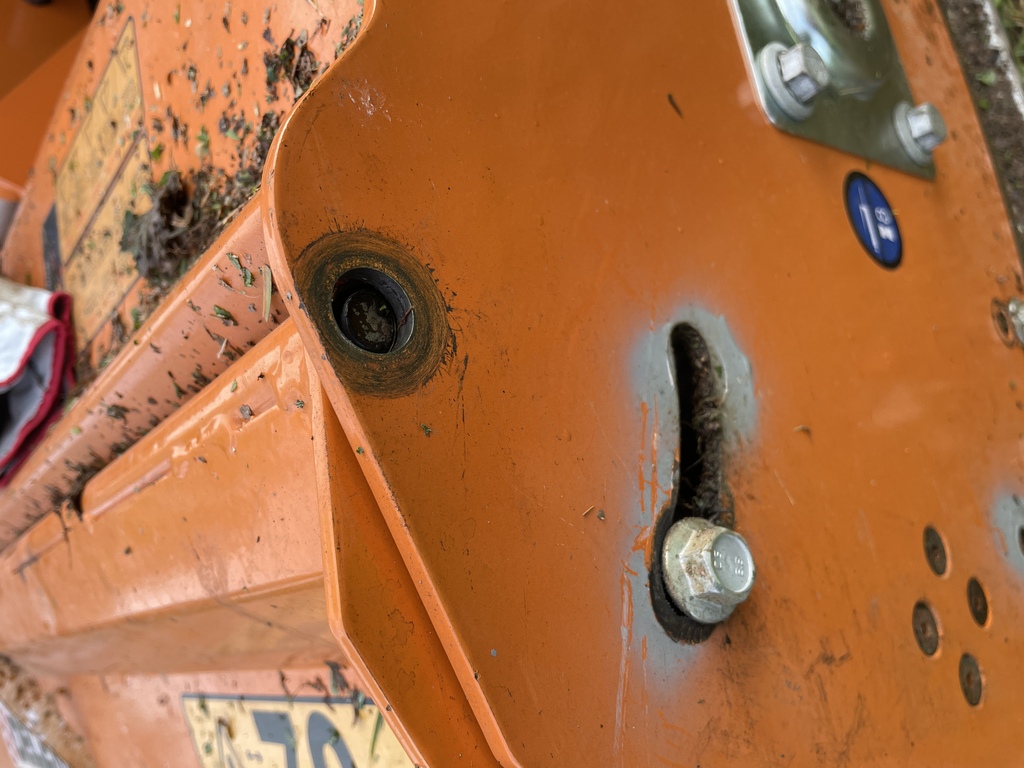

J’avais espoir, mais ça n’est pas encore cela
J’y intercale une rondelle ? Ou je la remplace avec une plus grosse, aux relevage j’y ai mis du diamètre 8mm

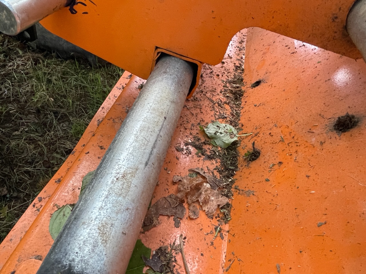

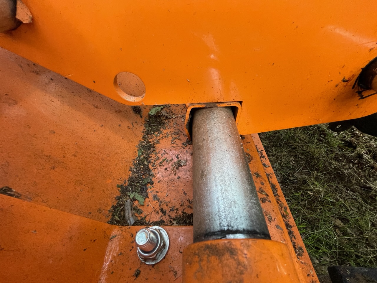

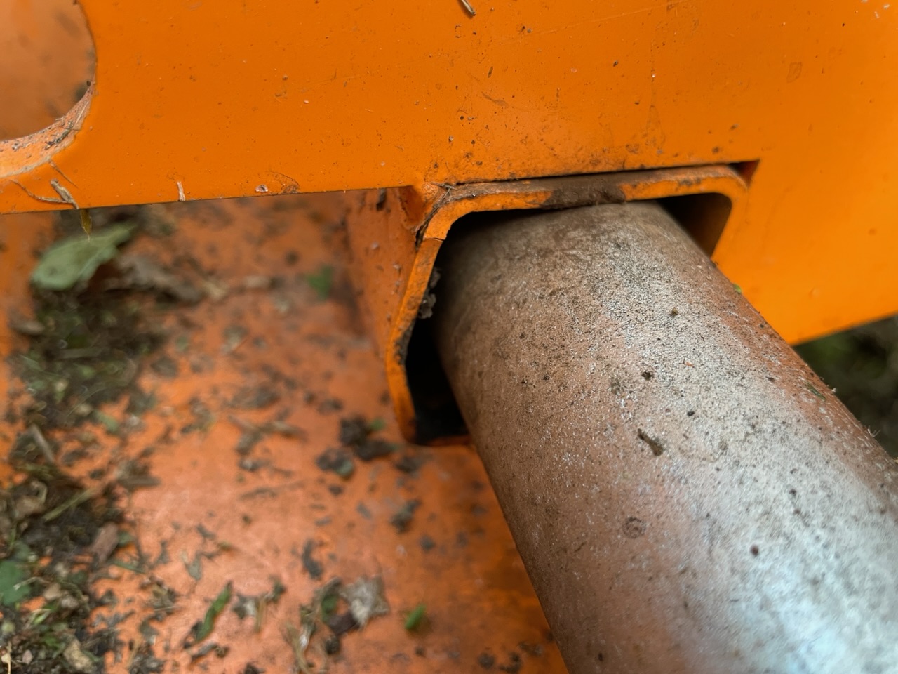

Je crains, je suis inquiet, je travaille trop angoissé
J’ai peur que les écrous se desserrent, je m’arrête souvent pour vérifier
Heureusement que l’orage a mis définitivement fin à mes peines.
Je note que les tubes carrés qui logent les tubes du système de coulissement se déforment.

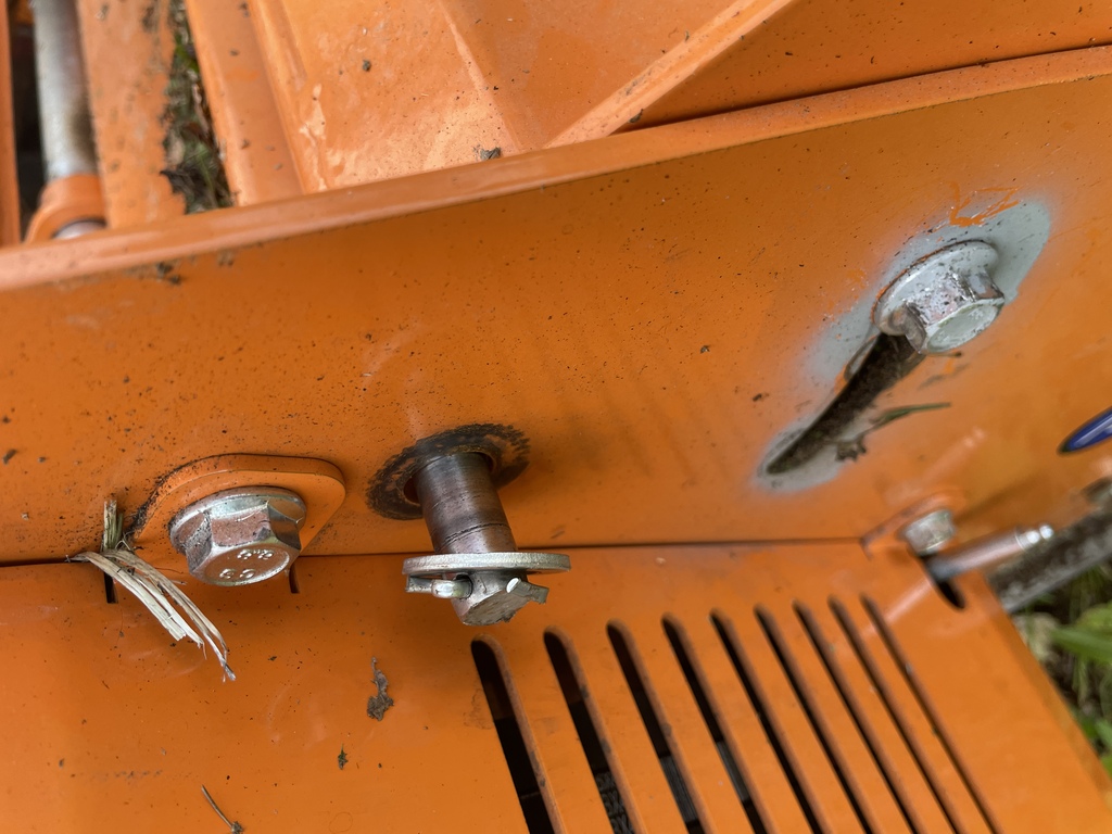

Rondelle intercalée
Rondelle intercalée
Après des petits soucis de santé on ressort la petite cavalerie
Qu’en pensez-vous de ce montage ?
La rondelle intérieure aux pattes est inutile et dangereuse ?
