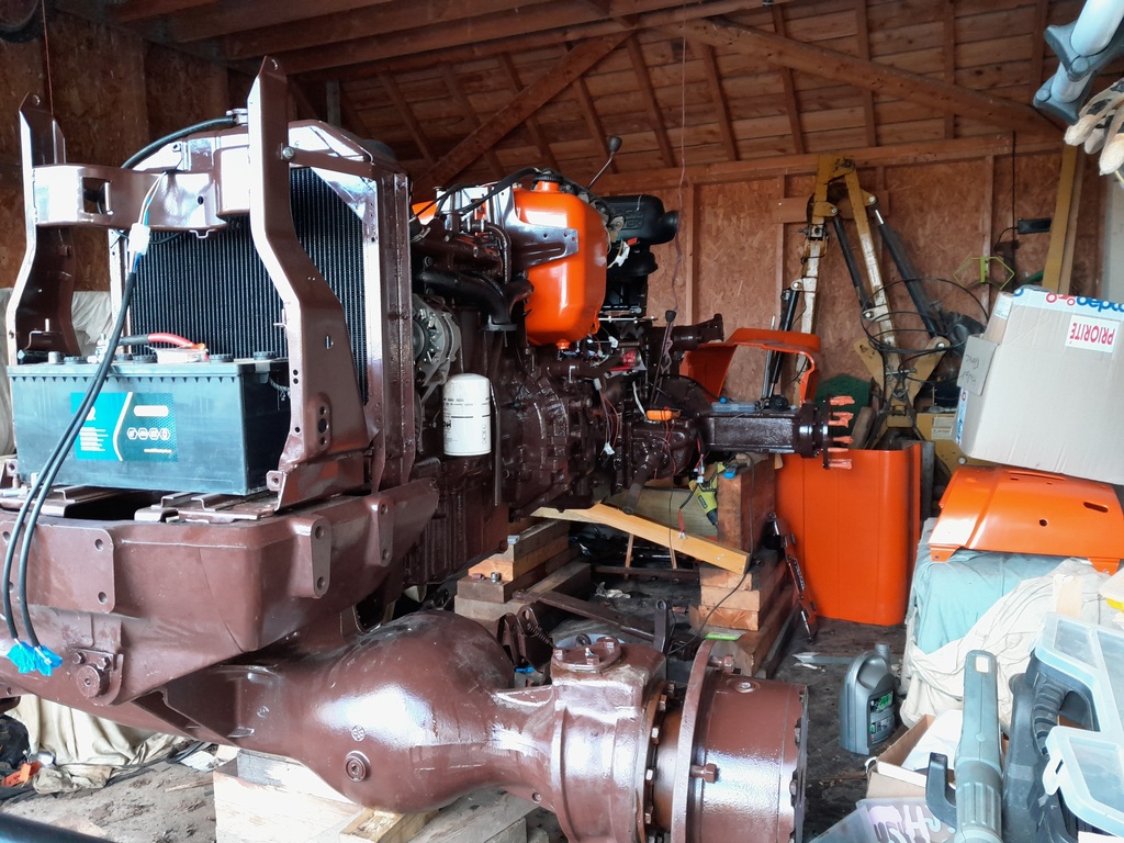

des photos sur l'avancement du chantier

Bravo, Beau travail!

:super: :super: :super: tu arrives au bout
quant tu auras fini tu veux bien nous indiquer le temps passé

Beaucoup d'heures, j'ai commencé au mois de janvier l'année dernière et depuis septembre, samedi et dimanche complet. Je vous redirai

J'avais quasi tout démonté, trompettes frein carter pdf tout le pont avant était descendu demi arbres

J'ai refais aussi les roulements du boîtier de renvoi de pont avant la seule chose que je n'ai pas touché c'est la boîte de vitesse je n'ai pas encore regardé si le relevage et le distributeur sont ok.
Le tracteur était destiné à l'export ou la casse
Je l'avais acheté pour pièce et j'ai changé d'idée
Le moteur à était refait.
Je n'ai pas de photos quand il est arrivé dans la cour
