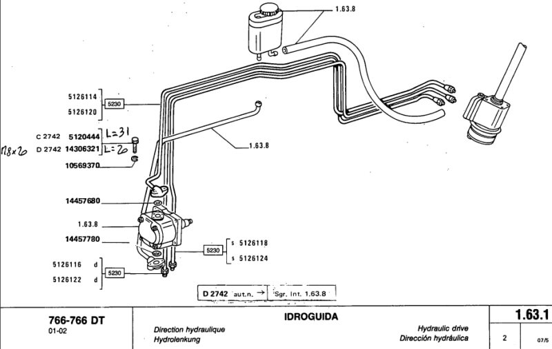

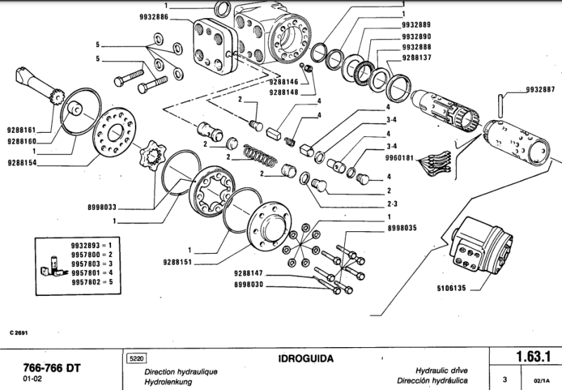

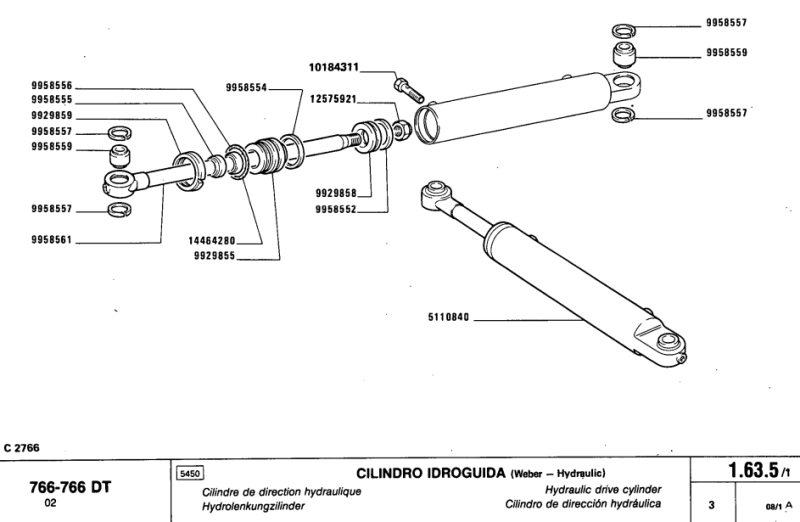

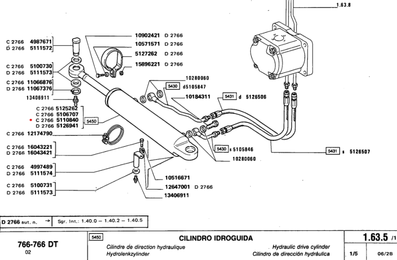

Tout à fait ,ref 5110840, tigeØ 22 mm, déployée 19 cm.
Voici l'éclaté si tu démontes:

Re: 766 DT
une petite précision ce genre de vérin est changé à cause du jeu de la rotule
plus personne ne veut couper et souder simplement une rotule

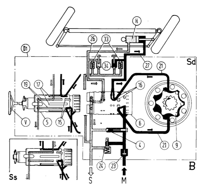

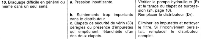

Vérifies les clapets 33 et 24:
Direction-Absence de braquage_ 2023-03-14 172202.png (50.4 Kio) Vu 2320 fois
Direction-Schéma- 24 page 10_ 2023-03-14 172725.png (184.1 Kio) Vu 2320 fois

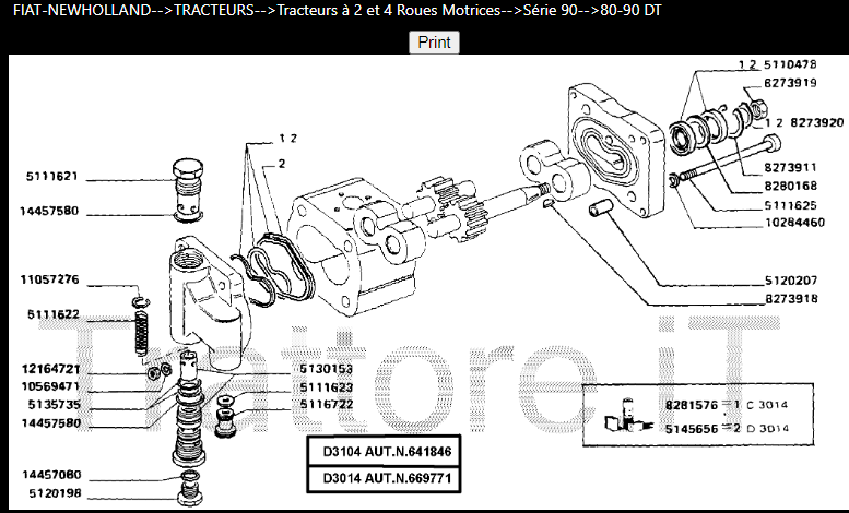

Re: 766 DT

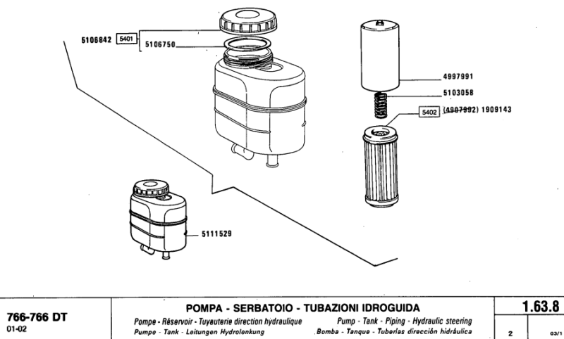

Ne tiens compte que partiellement au document précédent. Il ne correspond pas entièrement à ton modèle mais plutôt à la série 90 qui n'a pas la même pompe.
Donc, commence par le vérin comme te l'a conseillé JJ. avant de faire trop de frais .
Vérifies que le filtre soit bien monté avec le ressort et soit propre. Il y a un reniflard sur le bouchon.
Juste , sur la pompe, il n'y a pas d'accessoires sur l'avant ?
Pompe direction 80-90
Pompe hydrau direction_2023-03-15 204831.png (132.11 Kio) Vu 2272 fois

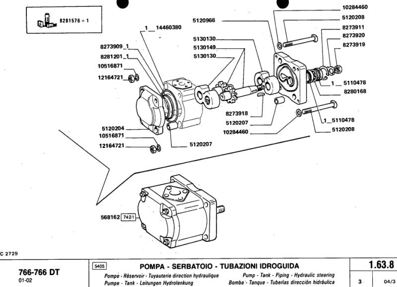

Normalement sur ton tracteur, il y a cette pompe:
