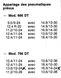

Messages : 3698
x 321
Re: 766 DT
Bonjour Olivier,
appariage des pneus prévus:
Appariage pneus 766 DT_2022-07-05 160948.png (29.63 Kio) Vu 2568 fois

Bonjour Jean Claude, merci :cote:
Je vais peut-être chercher des pneus plus "lisses" genre espace vert et mettre mes 2 trains en vente.
