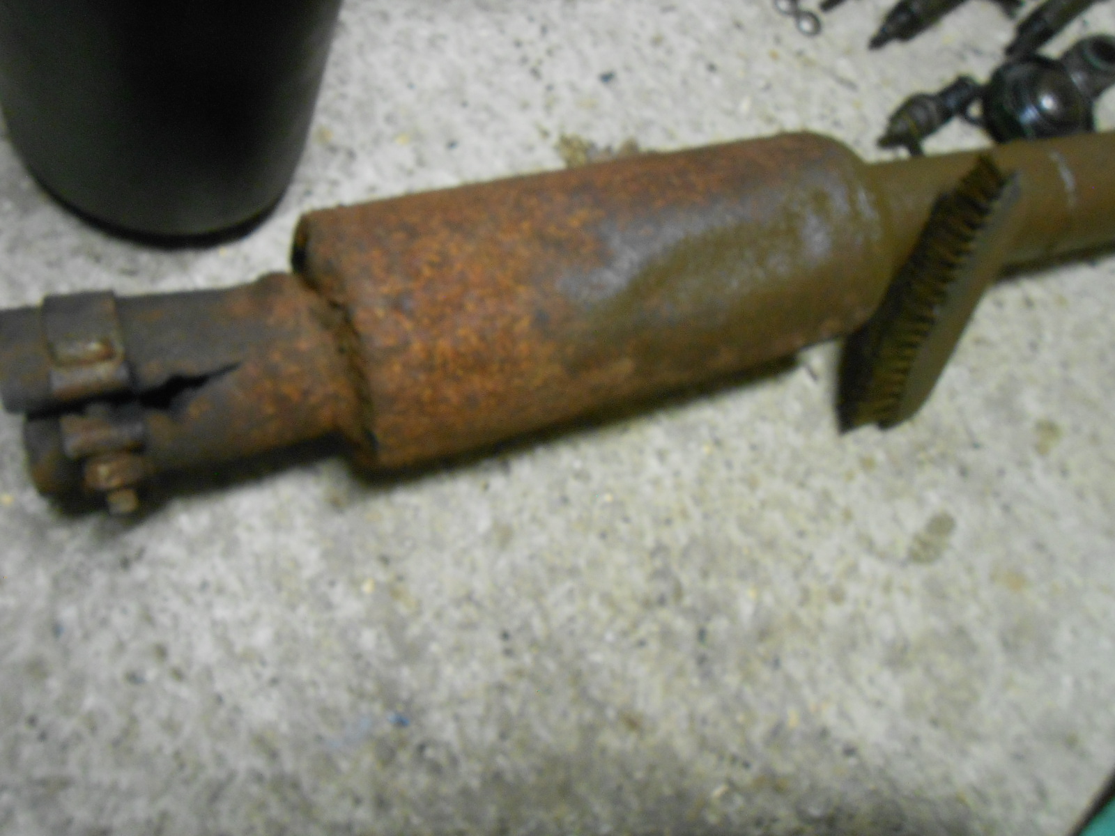

- Puis le pot d'échappement, salement rouillé, que je commence à nettoyer/dérouiller, et que je vais repeindre, surtout pour pas qu'il s'abîme trop et tombe en miette !

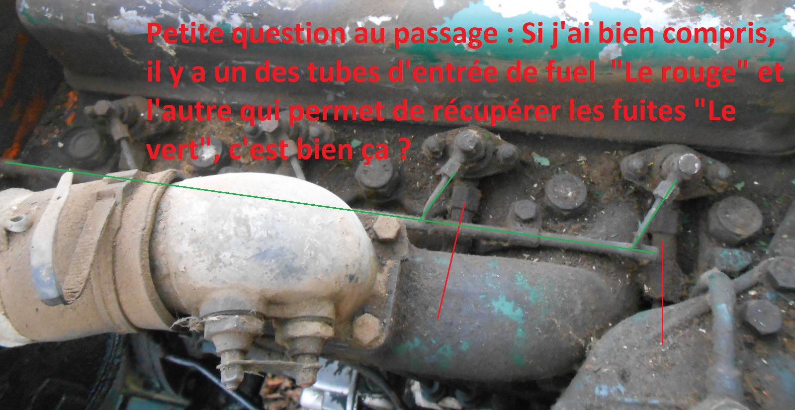

Au passage, une petite question sur le fonctionnement des injecteurs
, il y a un des tubes qui permet :
- "Le rouge" sur la photo, l'alimentation en Fuel !
- "Le vert" sur la photo, qui est un tube de sortie, qui permet la récupération des fuites ?
Car au début, je pensais que le Fuel rentrait par le haut, la petite durite en laiton "Le vert", et que la barre/collecteur qui regroupait les 4 durites, servait de réserve de Fuel pour les injecteurs...
Mais en fait non, c'est juste un système de récupération des fuites de Fuel aux injecteurs ?
Messages : 10281
Re: Enfin mon Someca 45TP !!
tu peux l'appeler "récupérateur de fuite à l'injecteur" beaucoup diront tuyau de retour

Car une fois, je discutais moteur (voiture) avec mon père, je sais plus si on parlait d'essence ou de diesel (car apparemment c'est différent) à l'injection, mais il m'avait parlé qu'il y avait une sorte de collecteur à essence ou diesel où les injecteurs puisaient !
Et donc, je pensais que cette barre verte (sur le schéma) c'était ça ! Mais en fait non, c'est le contraire, c'est une sortie/récupération des fuites aux injecteurs ! Ahhhh okkkk :D !
